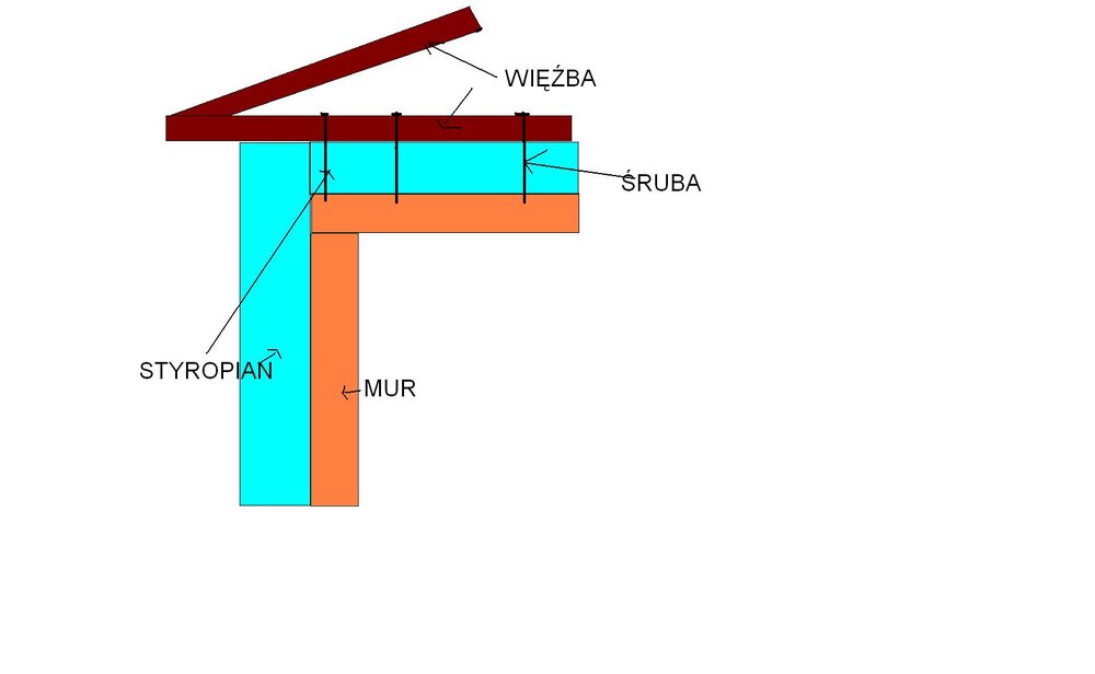

kamilb1987b 22.06.2014 12:39 Autor Zgłoś naruszenie Udostępnij Napisano 22 Czerwca 2014 zastanawia mnie jeszcze kwestia z ociepleniem dachu a dokładniej stropu bo na poddaszu nic nie planuje tylko co najwyżej jakiś wyłaz tam. czy można tak to zrobić: czyli przykładowo wiązar położyć na ocieplonym stropie i przykręcić go do stropu? Cytuj Odnośnik do komentarza https://forum.murator.pl/topic/187329-dom-prawie-pasywny/page/48/#findComment-6494275 Udostępnij na innych stronach Więcej opcji udostępniania

grzes124 22.06.2014 13:02 Zgłoś naruszenie Udostępnij Napisano 22 Czerwca 2014 zastanawia mnie jeszcze kwestia z ociepleniem dachu a dokładniej stropu bo na poddaszu nic nie planuje tylko co najwyżej jakiś wyłaz tam. czy można tak to zrobić:[ATTACH=CONFIG]266657[/ATTACH] czyli przykładowo wiązar położyć na ocieplonym stropie i przykręcić go do stropu? Najlepiej jak porozmawiasz o tym z konstruktorem. Cytuj Odnośnik do komentarza https://forum.murator.pl/topic/187329-dom-prawie-pasywny/page/48/#findComment-6494303 Udostępnij na innych stronach Więcej opcji udostępniania

kamilb1987b 22.06.2014 13:46 Autor Zgłoś naruszenie Udostępnij Napisano 22 Czerwca 2014 Najlepiej jak porozmawiasz o tym z konstruktorem. na razie tu pytam co inni o tym myślą. jakby tak mogło być to można mostka łatwo uniknąć w tym miejscu. Cytuj Odnośnik do komentarza https://forum.murator.pl/topic/187329-dom-prawie-pasywny/page/48/#findComment-6494339 Udostępnij na innych stronach Więcej opcji udostępniania
