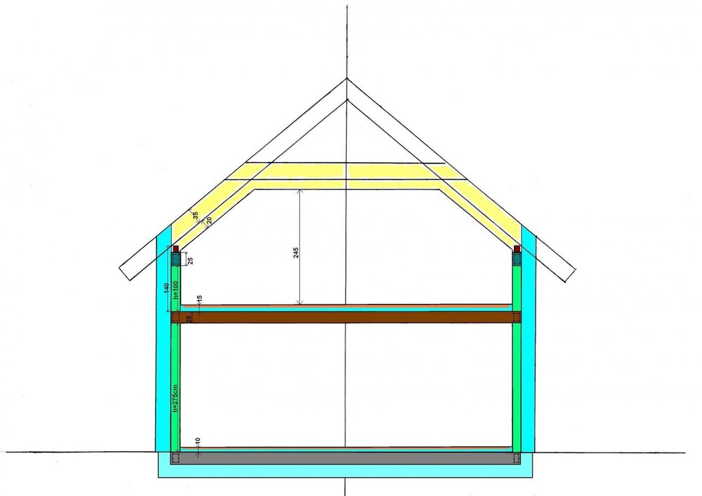

gentoonx 22.06.2014 14:11 Zgłoś naruszenie Udostępnij Napisano 22 Czerwca 2014 co do BK 400 i wiązarów wypowie sie konstruktor - na BK400 może pójdzie, na wiązary tak jak chcesz pewnie nie - moje zdanie BK700 to przerost formy nad treścią, ale jak nie ma innego wyjścia ... Cytuj Odnośnik do komentarza https://forum.murator.pl/topic/187329-dom-prawie-pasywny/page/49/#findComment-6494360 Udostępnij na innych stronach Więcej opcji udostępniania
imrahil 22.06.2014 14:16 Zgłoś naruszenie Udostępnij Napisano 22 Czerwca 2014 na razie tu pytam co inni o tym myślą. jakby tak mogło być to można mostka łatwo uniknąć w tym miejscu. jakiegoś mostka nie unikniesz. wiązary muszą opierać się o wieniec. to i tak lepsze rozwiązanie niż murłata. zerknij jeszcze na projekt Murator C314, chociaż on jest trochę duży. Cytuj Odnośnik do komentarza https://forum.murator.pl/topic/187329-dom-prawie-pasywny/page/49/#findComment-6494364 Udostępnij na innych stronach Więcej opcji udostępniania
kamilb1987b 22.06.2014 14:50 Autor Zgłoś naruszenie Udostępnij Napisano 22 Czerwca 2014 co do BK 400 i wiązarów wypowie sie konstruktor - na BK400 może pójdzie, na wiązary tak jak chcesz pewnie nie - moje zdanie BK700 to przerost formy nad treścią, ale jak nie ma innego wyjścia ... dlaczego przerost formy? lepszy taki niż BK400. jak takiego nikt nie będzie miał to zostanę przy BK600. Cytuj Odnośnik do komentarza https://forum.murator.pl/topic/187329-dom-prawie-pasywny/page/49/#findComment-6494403 Udostępnij na innych stronach Więcej opcji udostępniania
imrahil 22.06.2014 14:55 Zgłoś naruszenie Udostępnij Napisano 22 Czerwca 2014 dlaczego przerost formy? lepszy taki niż BK400. jak takiego nikt nie będzie miał to zostanę przy BK600. BK400 chyba jest niezbyt wytrzymały. Przy domu piętrowym i ciężkim stropie może być problem. może się np. okazać że można budować, ale w miejscu dużych obciążeń trzeba robić żelbetowe słupy, których nie trzeba byłoby np. przy silikacie. Cytuj Odnośnik do komentarza https://forum.murator.pl/topic/187329-dom-prawie-pasywny/page/49/#findComment-6494408 Udostępnij na innych stronach Więcej opcji udostępniania
kamilb1987b 22.06.2014 15:16 Autor Zgłoś naruszenie Udostępnij Napisano 22 Czerwca 2014 BK400 chyba jest niezbyt wytrzymały. Przy domu piętrowym i ciężkim stropie może być problem. może się np. okazać że można budować, ale w miejscu dużych obciążeń trzeba robić żelbetowe słupy, których nie trzeba byłoby np. przy silikacie. jak będzie trzeba to się zrobi. strop z terivy będę robił ale i tak muszę to jeszcze przedyskutować z architektem tylko nie wiem kiedy bo teraz nie będę miał czasu ale nie śpieszy mi się. faktycznie projekt c314 jest bardzo podobny do tego jaki chcę. w końcu autor projektu to lipiński. działkę mam z wjazdem idealnie od północy więc i tak bez poprawek się nie obędzie a elewacja południowa bardziej podoba mi się projektu espoo i w c314 wejście mi się do domu nie podoba, jak na dom pasywny to za duży problem. ale przynajmniej są takie podobne już projekty. Cytuj Odnośnik do komentarza https://forum.murator.pl/topic/187329-dom-prawie-pasywny/page/49/#findComment-6494424 Udostępnij na innych stronach Więcej opcji udostępniania
gentoonx 22.06.2014 15:52 Zgłoś naruszenie Udostępnij Napisano 22 Czerwca 2014 dlaczego przerost formy? lepszy taki niż BK400. jak takiego nikt nie będzie miał to zostanę przy BK600. Bo BK500 w zupełności starczy, a wzrost akumulacji przy BK700 pomijalny Cytuj Odnośnik do komentarza https://forum.murator.pl/topic/187329-dom-prawie-pasywny/page/49/#findComment-6494459 Udostępnij na innych stronach Więcej opcji udostępniania
gentoonx 22.06.2014 15:55 Zgłoś naruszenie Udostępnij Napisano 22 Czerwca 2014 (edytowane) jak będzie trzeba to się zrobi. strop z terivy będę robił ale i tak muszę to jeszcze przedyskutować z architektem tylko nie wiem kiedy bo teraz nie będę miał czasu ale nie śpieszy mi się. f... nie architekt, tylko konstruktor się na temat wytrzymałości będzie wypowiadał dla mnie budowanie konieczne z BK400 tylko po to żeby słupy żelbetowe lać, do tego stopy itd itp i tylko podrażać i komplikować konstrukcję to jest właśnie przerost formy nad treścią Nadal mało wiadomości masz i nadal nie potrafisz znaleźć złotego środka Musisz mieć kupę kasy Ja mam w projekcie BK400 20cm, ale parterówka i bez ciężkiego stropu, a i tak kumatego konstruktora musiałem poszukać coby mi slupów w ściany 7-9 nie nawpieprzał, ale i tak będe budował z 500 Edytowane 22 Czerwca 2014 przez gentoonx Cytuj Odnośnik do komentarza https://forum.murator.pl/topic/187329-dom-prawie-pasywny/page/49/#findComment-6494461 Udostępnij na innych stronach Więcej opcji udostępniania
gentoonx 22.06.2014 16:01 Zgłoś naruszenie Udostępnij Napisano 22 Czerwca 2014 co do łączenia silki i BK H+H ma rózne bloczki w różnych zakładach, są i o szerokości 200 odmiana 400 i 500 wys 24. Ciekawe jakby odwrócić bloczki i masz wys 20, szer 24 - ale nie pytałem Cytuj Odnośnik do komentarza https://forum.murator.pl/topic/187329-dom-prawie-pasywny/page/49/#findComment-6494466 Udostępnij na innych stronach Więcej opcji udostępniania
kamilb1987b 22.06.2014 16:31 Autor Zgłoś naruszenie Udostępnij Napisano 22 Czerwca 2014 tylko ciekawe gdzie szukać konstruktora? są tacy architekci co też znają się na konstrukcji ale jak zdecyduje że ma być min.BK600 to taki dam i tyle skoro 400 może się nie nadać. architekt mi mówił kiedyś że Bk o klasie 400 powinien wystarczyć i to bez słupów na dom z poddaszem użytkowym i myślałem że przy piętrowym też może być ale jak nie to nic na siłę, ale dzięki za uwagi. Cytuj Odnośnik do komentarza https://forum.murator.pl/topic/187329-dom-prawie-pasywny/page/49/#findComment-6494491 Udostępnij na innych stronach Więcej opcji udostępniania

kamilb1987b 23.06.2014 20:13 Autor Zgłoś naruszenie Udostępnij Napisano 23 Czerwca 2014 mamy sobie domek, posłużę się tym rysunkiem: przy liczeniu współczynnika AV, czyli A- suma wszystkich powierzchni przegród w m2 tak jak zaznaczone wokół kolorem niebieskim, dobrze to rozumiem? V-kubatura powierzchni ogrzewanej tak jak kolorem niebieskim, dobrze to rozumiem? prosze was o poradę czy tak to się liczy czy nie? wiem że do zbyt mądrych w tej dziedzinie nie należę ale próbuje to jakoś zrozumieć. Cytuj Odnośnik do komentarza https://forum.murator.pl/topic/187329-dom-prawie-pasywny/page/49/#findComment-6496298 Udostępnij na innych stronach Więcej opcji udostępniania
grzes124 24.06.2014 06:17 Zgłoś naruszenie Udostępnij Napisano 24 Czerwca 2014 A - jest sumą pól powierzchni wszystkich ścian zewnętrznych (wraz z oknami i drzwiami balkonowymi), dachów i stropodachów, podłóg na gruncie lub stropów nad piwnicą nie ogrzewaną, stropów nad przejazdami, oddzielających część ogrzewaną budynku od powietrza zewnętrznego, liczonych po obrysie zewnętrznym,V - jest kubaturą ogrzewanej części budynku, obliczoną zgodnie z Polską Normą dotyczącą zasad obliczania kubatury budynków, powiększoną o kubaturę ogrzewanych pomieszczeń na poddaszu użytkowym lub w piwnicy i pomniejszoną o kubaturę wydzielonych klatek schodowych, szybów wind, otwartych wnęk, loggii i galerii. Czyli mogłoby się to zgadzać. Cytuj Odnośnik do komentarza https://forum.murator.pl/topic/187329-dom-prawie-pasywny/page/49/#findComment-6496581 Udostępnij na innych stronach Więcej opcji udostępniania
kamilb1987b 24.06.2014 09:24 Autor Zgłoś naruszenie Udostępnij Napisano 24 Czerwca 2014 A - jest sumą pól powierzchni wszystkich ścian zewnętrznych (wraz z oknami i drzwiami balkonowymi), dachów i stropodachów, podłóg na gruncie lub stropów nad piwnicą nie ogrzewaną, stropów nad przejazdami, oddzielających część ogrzewaną budynku od powietrza zewnętrznego, liczonych po obrysie zewnętrznym, V - jest kubaturą ogrzewanej części budynku, obliczoną zgodnie z Polską Normą dotyczącą zasad obliczania kubatury budynków, powiększoną o kubaturę ogrzewanych pomieszczeń na poddaszu użytkowym lub w piwnicy i pomniejszoną o kubaturę wydzielonych klatek schodowych, szybów wind, otwartych wnęk, loggii i galerii. Czyli mogłoby się to zgadzać. to jak się zgadza to nie ma szans na dobry współczynnik w domu pasywnym. mi wychodzi 1,25. lipińscy podają kubaturę 750m3 a mi wychodzi 400m3 a pow przegród to 4702, więc bezsensu Cytuj Odnośnik do komentarza https://forum.murator.pl/topic/187329-dom-prawie-pasywny/page/49/#findComment-6496875 Udostępnij na innych stronach Więcej opcji udostępniania
grzes124 24.06.2014 09:52 Zgłoś naruszenie Udostępnij Napisano 24 Czerwca 2014 Pewnie podają kubaturę brutto. Może wtedy tyle wyjdzie, trzeba by sprawdzić.Dla mnie generalnie ten współczynnik nie ma zbyt wielkiego sensu. Cytuj Odnośnik do komentarza https://forum.murator.pl/topic/187329-dom-prawie-pasywny/page/49/#findComment-6496921 Udostępnij na innych stronach Więcej opcji udostępniania
Barth3z 24.06.2014 09:59 Zgłoś naruszenie Udostępnij Napisano 24 Czerwca 2014 Pewnie podają kubaturę brutto. Może wtedy tyle wyjdzie, trzeba by sprawdzić. Dla mnie generalnie ten współczynnik nie ma zbyt wielkiego sensu. "Rozrzeźbienie budynku, które powoduje wzrost współczynnika A/V o 0,1 zmusza do pogrubienia warstwy termoizolacji o około 2-3 cm [Leszek Laskowski, Ochrona cieplna i charakterystyka energetyczna budynku]. W przypadku budynków pasywnych nie jest możliwe w naszym klimacie osiągniecie standardu pasywnego dla współczynnika kształtu A/V > 0,7" - http://www.pracownia.info/projekty-domow-energooszczednych/zasady-projektowania-domow-energooszczednych/ Cytuj Odnośnik do komentarza https://forum.murator.pl/topic/187329-dom-prawie-pasywny/page/49/#findComment-6496932 Udostępnij na innych stronach Więcej opcji udostępniania
grzes124 24.06.2014 10:02 Zgłoś naruszenie Udostępnij Napisano 24 Czerwca 2014 "Rozrzeźbienie budynku, które powoduje wzrost współczynnika A/V o 0,1 zmusza do pogrubienia warstwy termoizolacji o około 2-3 cm [Leszek Laskowski, Ochrona cieplna i charakterystyka energetyczna budynku]. W przypadku budynków pasywnych nie jest możliwe w naszym klimacie osiągniecie standardu pasywnego dla współczynnika kształtu A/V > 0,7" - http://www.pracownia.info/projekty-domow-energooszczednych/zasady-projektowania-domow-energooszczednych/ Jesteś pewny, że j-j ma taki współczynnik dla domu parterowego? Cytuj Odnośnik do komentarza https://forum.murator.pl/topic/187329-dom-prawie-pasywny/page/49/#findComment-6496938 Udostępnij na innych stronach Więcej opcji udostępniania
