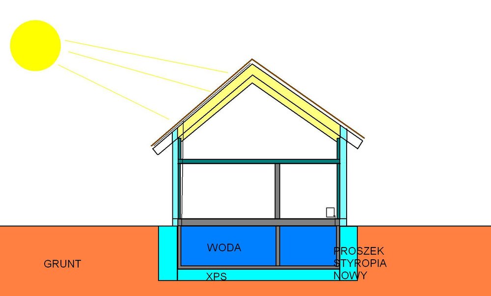

kamilb1987b 09.07.2014 18:26 Autor Zgłoś naruszenie Udostępnij Napisano 9 Lipca 2014 chciałbym jeszcze raz poruszyć temat akumulatora ciepła. z tego co pisaliście najlepszym na to sposobem jest woda bo ona najwięcej energii zgromadzi. nie widziało mi się robienia basenu pod domem a doradzaliście cysternę owinąć wełną i zakopać. teraz tak sobie myślę że zamiast wełny można użyć do tego proszek pigeona. będę musiał kiedyś do niego zadzwonić i zapytać jak to wygląda na dzień dzisiejszy z dostawami i jeżeli dalej za free to można dostać to byłoby to bardzo tanie źródło grzania. tylko uważam że problemem byłoby to że taki zbiornik nie mógłby być pod domem no chyba że zrobić tak jakby małą piwnicę, pod płyta byłby XPS, ściany byłyby żelbetowe i odstęp między ścianą a ziemią mógłby być przykładowo 1m i zamiast styropianu dałoby się właśnie ten proszek. fajnie by było jakby proszek mógłby być pod płytą ale myślę że chyba tak by się to nie trzymało za bardzo. TAK BY TO MOGŁO WYGLĄDAĆ?? jeżeli by się zastosowało taki akumulator to jakiej klasy energetycznej najlepiej aby był dom skoro na pasywny to nie ma sensu? czy taki akumulator mógłby wystarczyć na ogrzewanie na cały sezon grzewczy? Cytuj Odnośnik do komentarza Udostępnij na innych stronach Więcej opcji udostępniania

kamilb1987b 10.07.2014 19:20 Autor Zgłoś naruszenie Udostępnij Napisano 10 Lipca 2014 skoro nic nie piszecie to mam rozumieć że taki akumulator nie ma sensu? szkoda bo pomysł wydawał mi się ciekawy ale skoro to nie zadziała to trudno.rozmawiałem dziś z gościem z firmy abakon który będzie mi prawdopodobnie robił projekt i pozytywnie się po tym nastawiłem. twierdzi że pod płytę u mnie może wystarczy wymiana gruntu na max 50cm i nie musi być głębiej. to znacznie obniży koszty. u mnie ta firma robiła jakiś czas temu dom i to był dom na płycie i nie było problemu. jeżeli badania gruntu to potwierdzą to będzie super. twierdził że w przypadku płyty punkty przemarzania inaczej się oblicza i temu nie musi być tradycyjnych ław. w środę się z nim spotkam i omówię swój przyszły projekt żeby wiedzieć na czym stoję i czy może być tak jakbym chciał. może wreszcie rozwieje wątpliwości. tylko gorzej jak ten gościu nie będzie się nadawać a tylko robi takie wrażenie. jak on się nie nada to będę musiał zrezygnować z płyty bo w okolicy nikt mi już tego nie zrobi czyli lipa. już myślałem że to przegrana sprawa dopóki sobie nie przypomniałem że oni też zajmują się projektami indywidualnymi. jeszcze jest drugie ale według mnie trudniejsze zadanie bo tak na dobra sprawę to gdyby ktoś zrobił mi projekt tylko na płytę to resztę architekt z którym jako pierwszym rozmawiałem mógłby zrobić. tylko nie wiem jakby to mogło wyglądać. z drugiej strony jakby się coś w przyszłości działo z domem to jeden by zwalał winę na drugiego ze coś źle zaprojektował więc oby z jednym chłopem się udało. Cytuj Odnośnik do komentarza Udostępnij na innych stronach Więcej opcji udostępniania

kamilb1987b 11.07.2014 16:31 Autor Zgłoś naruszenie Udostępnij Napisano 11 Lipca 2014 Nie rozumiem dlaczego ta koncepcja bufora ciepła pod domem Wam się nie podoba? Poniżej zdjęcie z podziemnego basenu na zamku w Rynie. Można to fajnie połączyć. T. super basenik. Adamie czy taki akumulator jak wcześniej będzie miał sens? czy wystarczyłby na cały sezon grzewczy? jakiej klasy energetycznej by musiał być dom aby to miało sens ekonomiczny? Cytuj Odnośnik do komentarza Udostępnij na innych stronach Więcej opcji udostępniania
adam_mk 11.07.2014 19:03 Zgłoś naruszenie Udostępnij Napisano 11 Lipca 2014 Mały jest...Potrzeba by co najmniej 30-40 tysięcy litrów i spory łan solarów. Adam M. Cytuj Odnośnik do komentarza Udostępnij na innych stronach Więcej opcji udostępniania
gentoonx 11.07.2014 21:06 Zgłoś naruszenie Udostępnij Napisano 11 Lipca 2014 super basenik. Adamie czy taki akumulator jak wcześniej będzie miał sens? czy wystarczyłby na cały sezon grzewczy? jakiej klasy energetycznej by musiał być dom aby to miało sens ekonomiczny? Poczytaj sobie w necie o AGS, PAHS. Ludzie to robili i robią, są dość konkretne artykuły na ten temat, z nich dowiesz się jaka jest zależność powierzchni i wielkości takiego akumulatora, do powierzchni budynku i jaka potrzebna powierzchnia kolektora, żeby "to miało ochotę działać jak zakładamy" Zaręczam Ci, że ta mikra masa pod budynkiem na Twoim obrazku to MIKRA "mikra masa" Cytuj Odnośnik do komentarza Udostępnij na innych stronach Więcej opcji udostępniania
