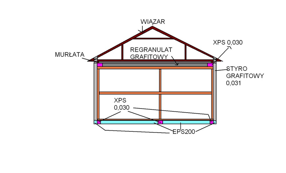

kamilb1987b 27.07.2014 17:06 Autor Zgłoś naruszenie Udostępnij Napisano 27 Lipca 2014 Tutaj np. http://forum.muratordom.pl/showthread.php?187069-Dziennik-lullaby&p=5536095&viewfull=1#post5536095 http://gomar.info/index.php?pname=23 Na pewno takie układanie jest bardziej upierdliwe no i pewnie trzeba by to przegadać z konstruktorem, ale mi sam pomysł bardzo się podoba. Dajesz 10cm styro między parterem i piętrem? 10cm aby rurki od wentylacji schować w ociepleniu. na jednym z zdjęć które sam pokazałeś są takie rurki o średnicy 75mm. kiedyś gadałem z gościem od wentylacji i twierdzi że to jeden z lepszych sposobów. ale rurki w stropie tez są ciekawe tylko przez nie chyba konstrukcja stropu będzie osłabiona. będzie trzeba to przedyskutować z konstruktorem. w połowie sierpnia planuję urlop to się wybiorę do abakonu i pogadam z konstruktorem. Cytuj Odnośnik do komentarza https://forum.murator.pl/topic/187329-dom-prawie-pasywny/page/61/#findComment-6532236 Udostępnij na innych stronach Więcej opcji udostępniania
grzes124 27.07.2014 17:32 Zgłoś naruszenie Udostępnij Napisano 27 Lipca 2014 Ale za to przy montażu w stropie, możesz na strop dać 5cm styro zamiast 10cm. Chyba, że nie przewidujesz tam podłogówki to nawet nie dawać go w ogóle, a to też jest parę zł zaoszczędzonych.Ostatecznie trzeba zrobić rachunek zysków i start i coś wybrać. Ja też jeszcze myślę, nad rozwiązaniem, tyle że ja mam sytuację trochę prostszą niż ty (więcej możliwości), ponieważ u mnie poddasze praktycznie nieużytkowe. Cytuj Odnośnik do komentarza https://forum.murator.pl/topic/187329-dom-prawie-pasywny/page/61/#findComment-6532246 Udostępnij na innych stronach Więcej opcji udostępniania
kamilb1987b 27.07.2014 18:24 Autor Zgłoś naruszenie Udostępnij Napisano 27 Lipca 2014 Ale za to przy montażu w stropie, możesz na strop dać 5cm styro zamiast 10cm. Chyba, że nie przewidujesz tam podłogówki to nawet nie dawać go w ogóle, a to też jest parę zł zaoszczędzonych. Ostatecznie trzeba zrobić rachunek zysków i start i coś wybrać. Ja też jeszcze myślę, nad rozwiązaniem, tyle że ja mam sytuację trochę prostszą niż ty (więcej możliwości), ponieważ u mnie poddasze praktycznie nieużytkowe. u mnie też tylko że ja chcę domek piętrowy i tu jest problem z wentylacją parteru. styropian i tak jakiś trzeba dać dla izolacji dźwiękowej. Cytuj Odnośnik do komentarza https://forum.murator.pl/topic/187329-dom-prawie-pasywny/page/61/#findComment-6532278 Udostępnij na innych stronach Więcej opcji udostępniania
grzes124 27.07.2014 18:26 Zgłoś naruszenie Udostępnij Napisano 27 Lipca 2014 Jeśli chodzi o izolację dźwiękową to sam strop lany monolityczny dobrze tłumi odgłosy. Przy terrivie konieczny. Cytuj Odnośnik do komentarza https://forum.murator.pl/topic/187329-dom-prawie-pasywny/page/61/#findComment-6532281 Udostępnij na innych stronach Więcej opcji udostępniania
kamilb1987b 27.07.2014 19:33 Autor Zgłoś naruszenie Udostępnij Napisano 27 Lipca 2014 Jeśli chodzi o izolację dźwiękową to sam strop lany monolityczny dobrze tłumi odgłosy. Przy terrivie konieczny. strop lany tłumi dźwięki? szczerze mówiąc pierwsze słyszę. jak dla mnie to zawsze dudni czyli słychać jak się chodzi po pietrze gdy byłem kiedyś na jednej budowie przy SSO. ale dobrze nie pamiętam więc może mi się mylić z inna budową. nawet jak sie da strop lany i rurki od wentylacji w stropie to trzeba to zaizolować aby nie było nic słychać. Cytuj Odnośnik do komentarza https://forum.murator.pl/topic/187329-dom-prawie-pasywny/page/61/#findComment-6532351 Udostępnij na innych stronach Więcej opcji udostępniania
grzes124 27.07.2014 19:45 Zgłoś naruszenie Udostępnij Napisano 27 Lipca 2014 Co w tym dziwnego? Beton jest bardzo gęstym materiałem, więc tłumi bardzo dobrze.Oczywiście tylko do pewnego stopnia. Jak ktoś zrobi imprezę na piętrze to nawet twoje 10cm styro nie pomoże Cytuj Odnośnik do komentarza https://forum.murator.pl/topic/187329-dom-prawie-pasywny/page/61/#findComment-6532368 Udostępnij na innych stronach Więcej opcji udostępniania
kamilb1987b 28.07.2014 17:54 Autor Zgłoś naruszenie Udostępnij Napisano 28 Lipca 2014 Co w tym dziwnego? Beton jest bardzo gęstym materiałem, więc tłumi bardzo dobrze.Oczywiście tylko do pewnego stopnia. Jak ktoś zrobi imprezę na piętrze to nawet twoje 10cm styro nie pomoże w sypialni nie planuję imprez ale wiadomo o co chodzi:lol2: Cytuj Odnośnik do komentarza https://forum.murator.pl/topic/187329-dom-prawie-pasywny/page/61/#findComment-6533199 Udostępnij na innych stronach Więcej opcji udostępniania
kamilb1987b 28.07.2014 19:19 Autor Zgłoś naruszenie Udostępnij Napisano 28 Lipca 2014 nikt nie chce wypowiedzieć się na temat ocieplenia jak na rysunku? jakieś zastrzeżenia? wiem że od tego jest konstruktor i pewnie osobiście z nim pogadam za jakieś 2tyg ale mam nadzieję że coś podpowiecie aby wiedzieć o co pytać ewentualnie. Cytuj Odnośnik do komentarza https://forum.murator.pl/topic/187329-dom-prawie-pasywny/page/61/#findComment-6533266 Udostępnij na innych stronach Więcej opcji udostępniania
