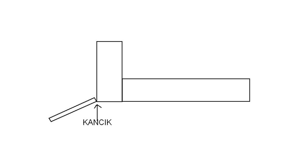

chciałbym jeszcze pochylić się nad tematem opaski wokół domu przy płycie fundamentowe. jak powinno się ją poprawnie zrobić? bo rozumiem że ma chronić aby mróz nie wszedł pod dom bo by go mogło podnieś czy jest inny powód dlaczego się ją robi?

z tego co widziałem to po długości styropianu się robi opaskę, to dużo. ale w miejscu na styku z izolacją płyty jest jej jakby krytyczne miejsce bo jest bardzo cienka przez kancik. to jest jakiś problem? może ten styropian podnosić lub cała płytę?

zdradzę ci kamil Wielką Tajemniceę Kosmosu:
STYROPIAN MOZNA PRZYCINAĆ, i to naprawdę na tak wiele sposobów, że nawet sobie nie wyobrażasz :)
wiem że można ale czy faktycznie ktoś to robi? przycinać każdy kawałek i to jeszcze precyzyjną maszynka aby kąt był optymalny to nie lada wyczyn.

przecierz dobrze wiesz i często sam to powtarzasz:
"w domu pasywnym (a taki podobno chcesz mieć) liczą sie szczegóły"
i to jest właśnie taki szczegół
zgadza się, pytam jakby dla formalności. ale to będzie bardzo trudne. można jeszcze opaskę zrobić z proszku pigeona i będzie łatwiej.

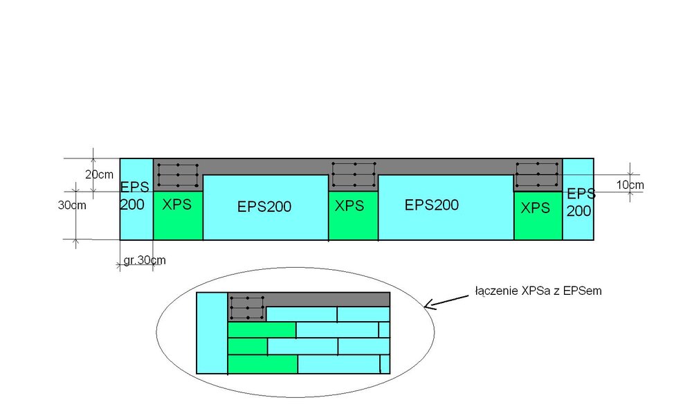

Czemu nauki TB? Ja planowalem robic tylko z 30cmXPSa i 20cm betonu ale widzialem na jednej stronce jak pod podloga dawali jeszcze 10cm styro wiec aby ograniczyc koszty mysle aby pod podloga dac EPSa200 i bedzie tanieja zarazem cieplej niz calosc z XPSa. Tylko czy tak mieszac mozna? Raczej nie powinno miec znaczenia ale nie jestem pewny.

30 cm z dołu, 20 cm z góry i 10 cm z boku? Naprawdę Kamil tak robisz? :)
coś Ci się źle ubzdurało. o płycie już pisałem, na ściany z BK600 będę dawać 30cm lub jeżeli starczy funduszy 35cm lub 40cm a u góry jeżeli będę mógł na wieniec dać XPSa a na to murłatę a na to wiązar to środek zasypię regranulatem styropianowym o lambdzie 0,032 i osiągnie się U sufitu w okolicach 0,06, ba nawet mimo wszystko i tak zasypię to regranulatem na grubość jakieś 60cm bo tanie to jest a ponoć też dobre więc warto. więc nie wiem skąd jakieś przypuszczenia o naukach TB.

Żarty. :) Musiałbyś być niezłym dziwolągiem by słuchać misia.
