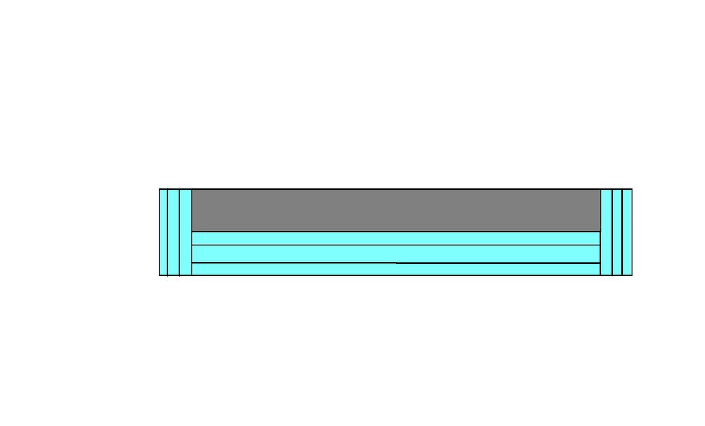

Barth3z 18.08.2014 14:19 Zgłoś naruszenie Udostępnij Napisano 18 Sierpnia 2014 taką płytę planuję zrobić [ATTACH=CONFIG]275389[/ATTACH] będzie taniej niż cała z 30cm XPSa a przy okazji cieplejsza. oczywiście też opaskę się zrobi tak jak trzeba i drenaż. macie jakieś do tego zastrzeżenia? XPS pod ostrogą czy jak to zwać powinien być ułożony w kształcie piramidy, czyli im niżej tym szerzej. Cytuj Odnośnik do komentarza https://forum.murator.pl/topic/187329-dom-prawie-pasywny/page/63/#findComment-6550627 Udostępnij na innych stronach Więcej opcji udostępniania

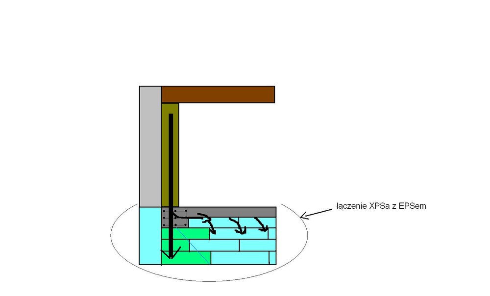

kamilb1987b 18.08.2014 15:00 Autor Zgłoś naruszenie Udostępnij Napisano 18 Sierpnia 2014 XPS pod ostrogą czy jak to zwać powinien być ułożony w kształcie piramidy, czyli im niżej tym szerzej. acha, myślisz że coś się stanie jak zrobię tak jak na obrazku? takim ułożeniem chciałem zrobić jakby zamek który będzie trzymać XPSa z EPSem. nie bardzo wiem jakby to miało trzymać przy ułożeniu na piramidę. chodzi o mój szczególny przypadek jak na obrazku. Cytuj Odnośnik do komentarza https://forum.murator.pl/topic/187329-dom-prawie-pasywny/page/63/#findComment-6550662 Udostępnij na innych stronach Więcej opcji udostępniania

Barth3z 18.08.2014 15:53 Zgłoś naruszenie Udostępnij Napisano 18 Sierpnia 2014 acha, myślisz że coś się stanie jak zrobię tak jak na obrazku? takim ułożeniem chciałem zrobić jakby zamek który będzie trzymać XPSa z EPSem. nie bardzo wiem jakby to miało trzymać przy ułożeniu na piramidę. chodzi o mój szczególny przypadek jak na obrazku. bo tak się rozkładają siły. Jak Ci konstruktor zrobi mapę obciążeń to będziesz wiedział o co chodzi. Pewnie skoryguje Ci tego przekładańca. Cytuj Odnośnik do komentarza https://forum.murator.pl/topic/187329-dom-prawie-pasywny/page/63/#findComment-6550707 Udostępnij na innych stronach Więcej opcji udostępniania

kamilb1987b 18.08.2014 17:01 Autor Zgłoś naruszenie Udostępnij Napisano 18 Sierpnia 2014 bo tak się rozkładają siły. Jak Ci konstruktor zrobi mapę obciążeń to będziesz wiedział o co chodzi. Pewnie skoryguje Ci tego przekładańca. masz jakąś taka mapkę przykładowo? na mój skromny rozumek główna siła będzie szła pionowo w dół i będzie tez rozkładać się na reszcie płyty ale tam gdzie dałbym EPSa będzie mniejsza siła niż na XPSie. więc siła piramidowo też będzie szła mimo tego co na rysunku pokazałem jak chce połączyć XPSa z EPSem. mniej więcej tak siły powinny iść i niebieską kreską zaznaczyłem tą piramidę. według Ciebie tak nie może być? Cytuj Odnośnik do komentarza https://forum.murator.pl/topic/187329-dom-prawie-pasywny/page/63/#findComment-6550750 Udostępnij na innych stronach Więcej opcji udostępniania
מרכבה 18.08.2014 17:28 Zgłoś naruszenie Udostępnij Napisano 18 Sierpnia 2014 Kamil wchodzisz już w zagadnienia które Ciebie powinny tylko obrazowo interesować, pomysł jest względnie ok.Chcesz optymalizacji płyty nie ma problemu.A siły w płycie wyznacza się przestrzennie i patrzy jak rozkładają się te siły, inaczej występują braki w zbrojeniu, lub jest dawane tam gdzie nie potrzeba.A już zbrojenie alla ławy to zupełne nie zrozumienie pracy takiego ustroju. równie dobrze możesz zrobić ławy na xps sie i to samo będzie... Cytuj Odnośnik do komentarza https://forum.murator.pl/topic/187329-dom-prawie-pasywny/page/63/#findComment-6550762 Udostępnij na innych stronach Więcej opcji udostępniania
kamilb1987b 18.08.2014 18:05 Autor Zgłoś naruszenie Udostępnij Napisano 18 Sierpnia 2014 Kamil wchodzisz już w zagadnienia które Ciebie powinny tylko obrazowo interesować, pomysł jest względnie ok. Chcesz optymalizacji płyty nie ma problemu. A siły w płycie wyznacza się przestrzennie i patrzy jak rozkładają się te siły, inaczej występują braki w zbrojeniu, lub jest dawane tam gdzie nie potrzeba. A już zbrojenie alla ławy to zupełne nie zrozumienie pracy takiego ustroju. równie dobrze możesz zrobić ławy na xps sie i to samo będzie... chce tylko wiedzieć czy tak może być i tyle bo od tego zależy cena płyty. jeżeli może być jak na obrazku to będzie taniej niż robienie płyty z 30cm XPSa i 20cm płyty betonowej a zarazem cieplej. nie interesuje mnie ile i jakie zbrojenie będzie w projekcie bo to konstruktor liczy. tylko chcę mieć formę taką jak na obrazku. jak dobrze pamiętam to coś się znasz na konstrukcjach, więc myślisz że z grubsza może być? dawno Cie nie było na forum, cóż tak zniknąłeś? Cytuj Odnośnik do komentarza https://forum.murator.pl/topic/187329-dom-prawie-pasywny/page/63/#findComment-6550786 Udostępnij na innych stronach Więcej opcji udostępniania

מרכבה 18.08.2014 18:57 Zgłoś naruszenie Udostępnij Napisano 18 Sierpnia 2014 (edytowane) To jest nie konstrukcyjny kształt płyty. ylko chcę mieć formę taką jak na obrazku forma jest błędna i tu dyskusji nie ma. Jak znajdziesz jakiegoś konstruktora co da rękę za taką płytę ok ... Masz kreską czerwoną jak płyta się ugnie masz też trójkąty orientacyjnie sił tnących, skok naprężeń jest potężny w takim miejscu. Możesz sobie przez to darować łączenie tej ławy z resztą płyty i to w taki sposób. Jest to nie konstrukcyjne i nie do przyjęcia ... Edytowane 18 Sierpnia 2014 przez מרכבה Cytuj Odnośnik do komentarza https://forum.murator.pl/topic/187329-dom-prawie-pasywny/page/63/#findComment-6550852 Udostępnij na innych stronach Więcej opcji udostępniania
kamilb1987b 18.08.2014 21:59 Autor Zgłoś naruszenie Udostępnij Napisano 18 Sierpnia 2014 To jest nie konstrukcyjny kształt płyty. ylko chcę mieć formę taką jak na obrazku forma jest błędna i tu dyskusji nie ma. Jak znajdziesz jakiegoś konstruktora co da rękę za taką płytę ok ... [ATTACH=CONFIG]275624[/ATTACH] Masz kreską czerwoną jak płyta się ugnie masz też trójkąty orientacyjnie sił tnących, skok naprężeń jest potężny w takim miejscu. Możesz sobie przez to darować łączenie tej ławy z resztą płyty i to w taki sposób. Jest to nie konstrukcyjne i nie do przyjęcia ... większość co buduje to z xpsa tak , w wątku TB ktoś podał mi stronkę na której pokazują projekty płyt w taki sposób że dodatkowo na XPSa daj epsa 10cm czyli tak , niby też paru pisalo że EPS200 na płyte się nada więc co złego jest w tym co ja zobrazowałem? na tamte płyty działają te same siły i jakos moga byc więc czemu moja nie może? nie rozumiem tego Cytuj Odnośnik do komentarza https://forum.murator.pl/topic/187329-dom-prawie-pasywny/page/63/#findComment-6551076 Udostępnij na innych stronach Więcej opcji udostępniania
מרכבה 18.08.2014 22:12 Zgłoś naruszenie Udostępnij Napisano 18 Sierpnia 2014 Nie może być tak że, zostawia się coś przypadkowi.Koncepcja ze zmienną grubością jest ok, ale zmiana grubości betonu jest nie konstrukcyjna.Plus zbrojenie coś jak same ławy nie wystarczy.10cm w przęśle za mało pod dom który planujesz. Cytuj Odnośnik do komentarza https://forum.murator.pl/topic/187329-dom-prawie-pasywny/page/63/#findComment-6551085 Udostępnij na innych stronach Więcej opcji udostępniania

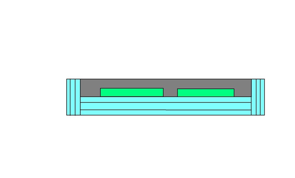

Barth3z 19.08.2014 07:00 Zgłoś naruszenie Udostępnij Napisano 19 Sierpnia 2014 czyli że za cienki jakby beton? zbrojenie jak się będzie dało to pod ściany nośne pręty takie jak trzeba i zalać betonem z zbrojeniem rozproszonym aby wszystko bardziej wzmocnić. Nie myśl nad tym. Zostaw to konstruktorowi. Podaj mu tylko zarys twojego pomysłu. Co do izolacji XPS'em pod stopą miałem na mysli coś takiego: Cytuj Odnośnik do komentarza https://forum.murator.pl/topic/187329-dom-prawie-pasywny/page/63/#findComment-6551157 Udostępnij na innych stronach Więcej opcji udostępniania
מרכבה 19.08.2014 07:54 Zgłoś naruszenie Udostępnij Napisano 19 Sierpnia 2014 Barth dobrze Ci radzi. Na pewno 10cm w mało, pod taki dom zaczyna się licytacja od 18cm i więcej.Patrząc jako konstruktor na pewno taka zmian grubości jest nie dopuszczalna w płycie. Cytuj Odnośnik do komentarza https://forum.murator.pl/topic/187329-dom-prawie-pasywny/page/63/#findComment-6551197 Udostępnij na innych stronach Więcej opcji udostępniania
kamilb1987b 19.08.2014 09:09 Autor Zgłoś naruszenie Udostępnij Napisano 19 Sierpnia 2014 Nie myśl nad tym. Zostaw to konstruktorowi. Podaj mu tylko zarys twojego pomysłu. Co do izolacji XPS'em pod stopą miałem na mysli coś takiego: [ATTACH=CONFIG]275670[/ATTACH] jeżeli tak to nie problem, nawet fajnie się łączy Cytuj Odnośnik do komentarza https://forum.murator.pl/topic/187329-dom-prawie-pasywny/page/63/#findComment-6551302 Udostępnij na innych stronach Więcej opcji udostępniania
