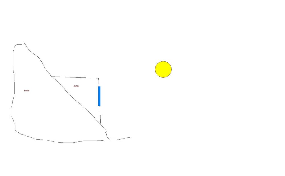

kamilb1987b 10.03.2014 18:04 Autor Zgłoś naruszenie Udostępnij Napisano 10 Marca 2014 chyba co parę dni. mnie osobiście taki dach się nie podoba. najlepiej dom pasywny można by było zrobić na dużym skosie ziemi, coś na tej zasadzie największe przeszklenie byłoby na południe a północ w ziemi. można byłoby korzystać z ciepła ziemi i słońca od południa, minus jest taki że konstrukcja domu musiałaby wytrzymać napór ziemi czyli b.mocna i nieciekawy kształt terenu. ale można by było coś wymyślić żeby było ciekawie. jakbym miał taką skośną działkę to może bym z tym spróbował. Cytuj Odnośnik do komentarza https://forum.murator.pl/topic/187329-dom-prawie-pasywny/page/7/#findComment-6367090 Udostępnij na innych stronach Więcej opcji udostępniania
byggmol 10.03.2014 18:18 Zgłoś naruszenie Udostępnij Napisano 10 Marca 2014 chyba co parę dni. mnie osobiście taki dach się nie podoba. najlepiej dom pasywny można by było zrobić na dużym skosie ziemi, coś na tej zasadzie [ATTACH=CONFIG]247373[/ATTACH] największe przeszklenie byłoby na południe a północ w ziemi. można byłoby korzystać z ciepła ziemi i słońca od południa, minus jest taki że konstrukcja domu musiałaby wytrzymać napór ziemi czyli b.mocna i nieciekawy kształt terenu. ale można by było coś wymyślić żeby było ciekawie. jakbym miał taką skośną działkę to może bym z tym spróbował. Co parę lat wystarczy. wejdź na google street i poszukaj na holmenkollen. Na niektórych dachach rosną brzozy i sosny na 3 metry. Cytuj Odnośnik do komentarza https://forum.murator.pl/topic/187329-dom-prawie-pasywny/page/7/#findComment-6367108 Udostępnij na innych stronach Więcej opcji udostępniania
kamilb1987b 10.03.2014 18:43 Autor Zgłoś naruszenie Udostępnij Napisano 10 Marca 2014 nie ważne co ile lat. ja bym takiego dachu nie zrobił choćby za darmo był i tyle. zupełnie mi się nie podoba. no chyba że ma to świetne właściwości izolujące to można się nad tym zastanowić. Cytuj Odnośnik do komentarza https://forum.murator.pl/topic/187329-dom-prawie-pasywny/page/7/#findComment-6367136 Udostępnij na innych stronach Więcej opcji udostępniania

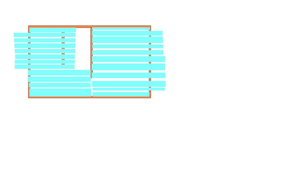

kamilb1987b 12.03.2014 21:34 Autor Zgłoś naruszenie Udostępnij Napisano 12 Marca 2014 ja stary dom chce rozebrać i tyle. tam nie ma co naprawiać. z tego domu to może jedynie mury można by było wykorzystać ale to by nie było proste. każdy kto chciałby zrobić coś dobrze na moim miejscu postanowiłby rozebrać dom. tylko opcje są dwie. pierwsza to taka że rozbiera się stary dom, na fundamencie robi się wieniec i na nim nowy buduje, tylko gorzej jak rozbierze się ściany i fundament się podniesie a ponoć tak może być, druga opcja to za nim postawić nowy i spróbować na starym fundamencie zrobić sobie garaż. uważam że ta druga opcja jest najlepsza ale to nie znaczy że pierwsza jest zła tylko zależy od tego czy uda się na starym fundamencie postawić nowy domek czy nie. jeżeli z tyłu bym robił nowy to mniej więcej tak by wygladał żeby bardziej ograniczyć straty ciepła to z holu i kuchni na elewacji wschodniej okna mógłbym wywalić najwyżej w kotłowni bym zostawił żeby trochę naturalnego światła wpadało lub też można wywalić bo w kotłowni i tak się nie siedzi a jak się coś będzie chciało zobaczyć to zawsze można zapalić lampkę. najdroższe z tego byłyby duże okna ale za to można pozyskać w dni słoneczne w zimie dużo energii do ogrzania. jeszcze mam na myśli inny projekt z innym układem wew ściany nośnej aby móc balkon z stropu wyciągnąć. Cytuj Odnośnik do komentarza https://forum.murator.pl/topic/187329-dom-prawie-pasywny/page/7/#findComment-6369858 Udostępnij na innych stronach Więcej opcji udostępniania
kamilb1987b 12.03.2014 21:35 Autor Zgłoś naruszenie Udostępnij Napisano 12 Marca 2014 coś na tej zasadzie Cytuj Odnośnik do komentarza https://forum.murator.pl/topic/187329-dom-prawie-pasywny/page/7/#findComment-6369859 Udostępnij na innych stronach Więcej opcji udostępniania
kamilb1987b 12.03.2014 21:44 Autor Zgłoś naruszenie Udostępnij Napisano 12 Marca 2014 wtedy strop może iść tak tylko pytanie czy tak np mogą iść gotowe płyty stropowe? ytong czy termalica mają w ofercie gotowe płyty. zastanawia mnie rozwiązanie na schodami. czy można płytę tak położyć żeby część wystawała na balkon a od wewnątrz jej część nad schodami czy nad schodami muszę wylać belkę żelbetową i na niej położyć płyty Cytuj Odnośnik do komentarza https://forum.murator.pl/topic/187329-dom-prawie-pasywny/page/7/#findComment-6369878 Udostępnij na innych stronach Więcej opcji udostępniania
