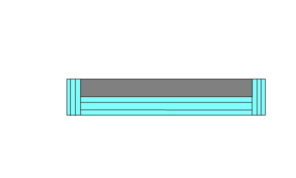

kamilb1987b 09.09.2014 08:34 Autor Zgłoś naruszenie Udostępnij Napisano 9 Września 2014 ponoć więcej jak 30cm XPSa pod płytą nie może być. też ponoć lepiej jak cała płyta jest równa bez dodatkowego EPSa którego bym chciał zastosować. więc wpadłem na pomysł z trochę inną płytą i ogólnie taka by też mogła być . nawet bardziej mi odpowiada bo mniej XPSa pójdzie więc trochę mniejszy koszt i płyta nie musi być taka równa i dokładna bo jeszcze wylewka w środku będzie którą się wszystko wyrówna. tylko problem może być z pierwszą warstwą gdyż boczne ocieplenie może przeszkadzać. jak myślicie, czy to ocieplenie będzie przeszkadzać? czy lepiej boczne ocieplenie zrobić później po wymurowaniu pierwszej warstwy a do zalania płyty użyć deskowania? Cytuj Odnośnik do komentarza https://forum.murator.pl/topic/187329-dom-prawie-pasywny/page/70/#findComment-6571386 Udostępnij na innych stronach Więcej opcji udostępniania
kamilb1987b 09.09.2014 08:57 Autor Zgłoś naruszenie Udostępnij Napisano 9 Września 2014 grubość płyty ma być 25cm a nie 10cm, błąd w druku tu poprawiony rysunek Cytuj Odnośnik do komentarza https://forum.murator.pl/topic/187329-dom-prawie-pasywny/page/70/#findComment-6571417 Udostępnij na innych stronach Więcej opcji udostępniania
kamilb1987b 11.09.2014 19:05 Autor Zgłoś naruszenie Udostępnij Napisano 11 Września 2014 po lekkim natchnieniu i pomocy bartheza i czołgisty mam teraz taka płytę . również skoro mam zamiar zastosować wiązar to trochę się rzut boczny zmieni i będzie wyglądać tak Cytuj Odnośnik do komentarza https://forum.murator.pl/topic/187329-dom-prawie-pasywny/page/70/#findComment-6574488 Udostępnij na innych stronach Więcej opcji udostępniania
kamilb1987b 11.09.2014 19:16 Autor Zgłoś naruszenie Udostępnij Napisano 11 Września 2014 bez wymiarów tak a w drobnym kolorze tak tak na dobrą sprawę to nie mogę zrozumieć obaw konstruktora o płytę w tej formie. skoro piach będzie dobrze zagęszczony a pod ścianami nośnymi będzie XPS to ciekawe czemu niby grubość podłogi nie może być 10cm? nawet jak nacisk idzie w narożniki to i tak to jest lepsze niż tradycyjne ławy. przecież pod ławy nikt specjalnie nie zagęszcza tylko zalewa betonem więc nie jest ubite tak jak pod płytę i do obciążenia ławy dochodzi jeszcze ściana fundamentowa. chyba trochę za bardzo na wyrost chcą wszystko projektować. Cytuj Odnośnik do komentarza https://forum.murator.pl/topic/187329-dom-prawie-pasywny/page/70/#findComment-6574516 Udostępnij na innych stronach Więcej opcji udostępniania

kamilb1987b 15.09.2014 08:31 Autor Zgłoś naruszenie Udostępnij Napisano 15 Września 2014 gościu który będzie mi robić projekt płyty fundamentowej chciałby aby ona była coś na wzór tej a ja bym chciał taką ponieważ mogę to w podobnych kosztach dać pod podłogą nawet 40cm styro więc warto pokombinować. konstruktor twierdzi że przy tej pierwszej płycie gdzie wszystko jest na równo grubość płyty może wystarczyć 20cm a izolacja może być z EPS200 w całości i nie musi być XPS ale jak jakoś do tego nie jestem przekonany. każdy co buduje dom piętrowy stawia go na XPSie i jak chciałbym dać ocieplenia 40cm i to jeszcze z XPSa w całości to będą przez to straszne koszty które nigdy się nie zwrócą. więc temu myślę o taki rozwiązaniu płyty . największa ucieczka ciepła będzie przez podłogą a pod ścianami nośnymi 20cm izolacji wystarczy. miałem obawę czy 10cm pod podłoga nie będzie za mało i czy przez to za bardzo XPS pod ścianami nośnym nie będzie obciążony ale uważam że nic mu nie będzie. widziałem że można pod ławy fundamentowe dać XPSa i skoro on to wytrzyma a pod spodem gruntu się nie ubija to czemu niby takie rozwiązanie które pokazałem miałoby nie zdać egzaminu? czym się to różni od tego typu izolacji ? w tym też największy nacisk jest na XPSa a mimo wszystko tak można robić i niektórzy robią. o to bardziej bym się bał niż o płytę o której myślę. jak cos jest trochę inaczej niż to co ktoś robi najczęściej to z góry skazuje na porażkę. Cytuj Odnośnik do komentarza https://forum.murator.pl/topic/187329-dom-prawie-pasywny/page/70/#findComment-6577607 Udostępnij na innych stronach Więcej opcji udostępniania
kamilb1987b 15.09.2014 19:35 Autor Zgłoś naruszenie Udostępnij Napisano 15 Września 2014 w przekroju domek i to co nie widać będzie takie nie ma bata aby coś się z domkiem stało przez taką płytę. uważam że solidnie wygląda. Cytuj Odnośnik do komentarza https://forum.murator.pl/topic/187329-dom-prawie-pasywny/page/70/#findComment-6578451 Udostępnij na innych stronach Więcej opcji udostępniania
מרכבה 16.09.2014 11:56 Zgłoś naruszenie Udostępnij Napisano 16 Września 2014 Zrób garaż i dom na jednej płycie ... plus balkony oparte na małych "stopkach"Płyta nie może mieć w przęśle 10cm ... tylko Cytuj Odnośnik do komentarza https://forum.murator.pl/topic/187329-dom-prawie-pasywny/page/70/#findComment-6579145 Udostępnij na innych stronach Więcej opcji udostępniania
kamilb1987b 16.09.2014 15:08 Autor Zgłoś naruszenie Udostępnij Napisano 16 Września 2014 Zrób garaż i dom na jednej płycie ... plus balkony oparte na małych "stopkach" Płyta nie może mieć w przęśle 10cm ... tylko czemu nie może mieć 10cm? powstaną jakieś naprężenia i może podłoga pękać? jakoś nie uśmiech mi się dom i garaż na jednej płycie. płytę pod domem chcę ocieplać min.30cm i jakby to miało być na jednej płycie to koszty ocieplenia będą masakryczne i przy okazji będzie mostek cieplny. Cytuj Odnośnik do komentarza https://forum.murator.pl/topic/187329-dom-prawie-pasywny/page/70/#findComment-6579394 Udostępnij na innych stronach Więcej opcji udostępniania
kamilb1987b 16.09.2014 21:40 Autor Zgłoś naruszenie Udostępnij Napisano 16 Września 2014 merkava słuchając głosu Twojego rozsądku pewnie masz rację że 10cm to będzie trochę za mało więc jedyne sensowne rozwiązanie to płyta żelbetowa o jednej grubości 20cm bo ponoć taka może wystarczyć więc taka płyta jest najbardziej optymalna [ATTACH=CONFIG]280159[/ATTACH] robiąc XPSa pod płytą w całości to dałbym max 30cm a to i tak dużo. nie licząc izolacji po obrzeżu tylko to co przykryje sam beton mam powierzchnię 91m2. wiec jedna warstwa o grubości 10cm będzie miała 9,1m3 i licząc XPS po 430zł wychodzi ok.4000zł za jedną taką warstwę. a mam ich mieć 3 wiec ok.12k na to pójdzie. XPS tani nie jest więc trzeba się dobrze zastanowić jeżeli chce się przesadzić z grubością izolacji. te 30cm jest prawdę mówiąc nieopłacalne. rozsądną grubością będzie 20cm i nawet jak przez to płyta będzie mieć współczynnik 0,12W/m2 to przy domu piętrowym który planuję i izolacji na ściany i z regranulatem o którym myślę to i tak powinien mi wyjść dom pasywny bez problemu. ale też patrząc na całą inwestycję to te dodatkowe 4k aby była grubość 30cm nie wyrywa z butów więc to będzie musiało zależeć od ogólnych kosztów. jeszcze też próbowałem coś pokombinować aby tylko pod ścianami nośnymi dać XPSa a pod reszta EPSa i uwzględniając uwagi markevy i bartha trzeba zrobić XPSa na piramidę więc coś takiego mniej więcej by to było [ATTACH=CONFIG]280165[/ATTACH]. tu jeszcze nie uwzględniłem schodów i ich obciążenia i ze pod pierwszą warstwą stopnia tez wpadałoby dać XPS i wyjdzie ogólnie że 17,3m3 to będzie XPS a 10m3 to EPS. w zależności od ceny za EPS to oszczędzi się na tym gdzieś 1,5k-2k. nie są to duże kwoty ale zawsze coś. nie brałem tu zwykłego EPSa pod uwagę takiego jak na ściany elewacyjne bo taki być nie może ale takie jak do izolacji parkingów itp bo powinien być odpowiedni ale to szczegół. jeszcze do tego trzeba liczyć 30cm po obwodzie płyty i na wysokość 50cm wyjdzie tego jakieś 12,5m3 więc robiąc to z EPSa można zyskać tez ok. 2k bo XPS by musiał być na wysokość 60cm wiec poszłoby go trochę więcej. łącznie na kombinacji z EPSem można oszczędzić do 4k. patrząc na całą inwestycje to nie dużo i trzeba przemyśleć czy warta jest z tym cała zabawa bo docinek pewnie będzie sporo i układanki a to będzie czasochłonne a czas to też pieniądz.robiąc łączną grubość izolacji 30cm z XPSa można spróbować go zrobic z dwóch warstw po 15cm bo tyle XPSa powinni uciąć więc może być mniej układania czyli szybciej by to poszło.zakładam jeszcze w najgorszym czarnym scenariuszu budowę domu prawie pasywnego koło 2l-3l. uzależnię to od tego czy znajdę coś konkretnego do dogrzewania domu pasywnego czy nie. tak jak wielu już o tym wspominało najwięcej w takim domu będzie szło na cwu. ogrzewanie myślałem zrobić z kabli ale koszty roczne przy płaskiej taryfie mogą wyjść ponad 1100zł bo 15kWh x 150m2=2250kWh x 0,5zł = 11250zł a budując dom pasywny raczej bym chciał koszty w okolicach 500zł. niestety ale czysty prąd kosztuje. a jeszcze zostaje cwu i grzejąc ją też czystym prądem można słono płacić mimo że ma się dom pasywny. dlatego do cwu i ogrzewania najlepiej wykorzystać pompę ciepła i grzać z COPem. w następny weekend będę miał kolejne targi budowlane i instalacyjne w okolicy i trzeba się dowiedzieć co mają dobrego i czy ktoś jakiś nowości przypadkiem ma. próbowałem się dowiedzieć czy pompa do cwu może podgrzać powietrze w wentylacji ale się nie dowiedziałem wiec pewnie tak się nie da. na targach też o to popytam. Cytuj Odnośnik do komentarza https://forum.murator.pl/topic/187329-dom-prawie-pasywny/page/70/#findComment-6579765 Udostępnij na innych stronach Więcej opcji udostępniania
