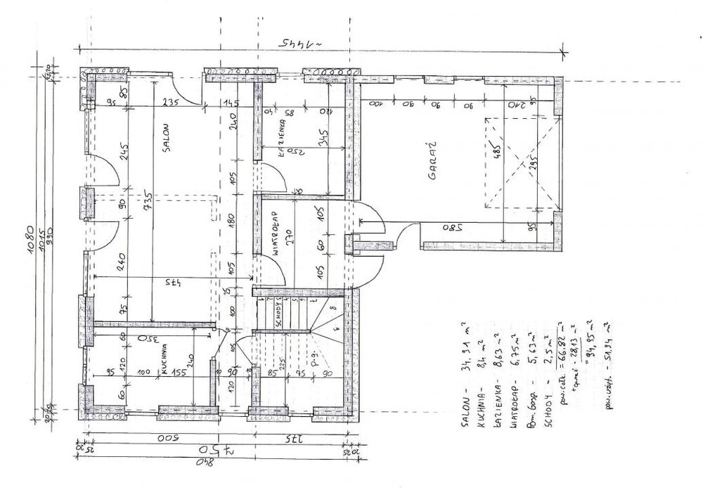

kamilb1987b 15.03.2014 18:38 Autor Zgłoś naruszenie Udostępnij Napisano 15 Marca 2014 jak myślicie, który projekt bardziej nadaje się na dom prawie pasywny lub Cytuj Odnośnik do komentarza https://forum.murator.pl/topic/187329-dom-prawie-pasywny/page/8/#findComment-6373455 Udostępnij na innych stronach Więcej opcji udostępniania
מרכבה 15.03.2014 18:48 Zgłoś naruszenie Udostępnij Napisano 15 Marca 2014 Drugi ... bo w garażu możesz łapać zyski też . Cytuj Odnośnik do komentarza https://forum.murator.pl/topic/187329-dom-prawie-pasywny/page/8/#findComment-6373467 Udostępnij na innych stronach Więcej opcji udostępniania
kamilb1987b 15.03.2014 19:29 Autor Zgłoś naruszenie Udostępnij Napisano 15 Marca 2014 w jednym i drugim garaż jest na północnej stronie. garaż myślę nie ocieplać. Cytuj Odnośnik do komentarza https://forum.murator.pl/topic/187329-dom-prawie-pasywny/page/8/#findComment-6373531 Udostępnij na innych stronach Więcej opcji udostępniania
מרכבה 15.03.2014 19:37 Zgłoś naruszenie Udostępnij Napisano 15 Marca 2014 Tak ale widzę masę przeszkleń w takim razie od zachodu. Nie powiem że jest źle.Ale spornie, ponieważ okien od zachodu w takim domu bym unikał. Cytuj Odnośnik do komentarza https://forum.murator.pl/topic/187329-dom-prawie-pasywny/page/8/#findComment-6373540 Udostępnij na innych stronach Więcej opcji udostępniania
kamilb1987b 15.03.2014 20:15 Autor Zgłoś naruszenie Udostępnij Napisano 15 Marca 2014 od zachodu unikać? czemu? przecież południowo-zachodnia strona jest najlepsza na zyski słoneczne Cytuj Odnośnik do komentarza https://forum.murator.pl/topic/187329-dom-prawie-pasywny/page/8/#findComment-6373600 Udostępnij na innych stronach Więcej opcji udostępniania
gentoonx 15.03.2014 20:35 Zgłoś naruszenie Udostępnij Napisano 15 Marca 2014 od zachodu unikać? czemu? przecież południowo-zachodnia strona jest najlepsza na zyski słoneczne latem już nie jest - zwłaszcza zachodnia Cytuj Odnośnik do komentarza https://forum.murator.pl/topic/187329-dom-prawie-pasywny/page/8/#findComment-6373641 Udostępnij na innych stronach Więcej opcji udostępniania
kamilb1987b 15.03.2014 21:07 Autor Zgłoś naruszenie Udostępnij Napisano 15 Marca 2014 zyski słoneczne ważne są od jesieni do wiosny. Cytuj Odnośnik do komentarza https://forum.murator.pl/topic/187329-dom-prawie-pasywny/page/8/#findComment-6373703 Udostępnij na innych stronach Więcej opcji udostępniania
מרכבה 15.03.2014 21:29 Zgłoś naruszenie Udostępnij Napisano 15 Marca 2014 Od kierunku SE po lekkie SW lekkie SW. Ale W ne.Jak Ci w lecie zaglądnie tam słońce to będą parówki pieczone. Pamiętaj pasywny jest obustronnie. I na lato i zimę. Cytuj Odnośnik do komentarza https://forum.murator.pl/topic/187329-dom-prawie-pasywny/page/8/#findComment-6373738 Udostępnij na innych stronach Więcej opcji udostępniania
kamilb1987b 15.03.2014 21:40 Autor Zgłoś naruszenie Udostępnij Napisano 15 Marca 2014 a od czego są rolety? cała pasywność polega na zyskach słonecznych więc takie tłumaczenia mnie rozwalają. Cytuj Odnośnik do komentarza https://forum.murator.pl/topic/187329-dom-prawie-pasywny/page/8/#findComment-6373748 Udostępnij na innych stronach Więcej opcji udostępniania
מרכבה 15.03.2014 22:26 Zgłoś naruszenie Udostępnij Napisano 15 Marca 2014 Rolety roletami, ale od kierunku W w zimie nic zyskasz ! za to w lecie jak Ci zaglądnie słoneczko, bo akurat południowe okna nie są zagrożone, kawałek okapu i słońca nie będzie o tyle na zachodzie kąt słońca jest zimowy, a temp letnie. Jak masz możliwość projektowania domu od postaw i masz dogodne warunki to Okna od wschodu po SW tyle. Cytuj Odnośnik do komentarza https://forum.murator.pl/topic/187329-dom-prawie-pasywny/page/8/#findComment-6373794 Udostępnij na innych stronach Więcej opcji udostępniania
kamilb1987b 15.03.2014 22:28 Autor Zgłoś naruszenie Udostępnij Napisano 15 Marca 2014 czyli uważasz że strona południowo-wschodnia jest lepsza od południowo-zachodniej? Cytuj Odnośnik do komentarza https://forum.murator.pl/topic/187329-dom-prawie-pasywny/page/8/#findComment-6373797 Udostępnij na innych stronach Więcej opcji udostępniania
מרכבה 15.03.2014 22:40 Zgłoś naruszenie Udostępnij Napisano 15 Marca 2014 Tak. i też przy projekcie właśnie pasywnego, nacisk poszedł na południe lub lekko na wschód.Ściśle piszę o stronie zachodniej równo. SW jest ok. Ale to SW 45 st od południa nie więcej. Cytuj Odnośnik do komentarza https://forum.murator.pl/topic/187329-dom-prawie-pasywny/page/8/#findComment-6373814 Udostępnij na innych stronach Więcej opcji udostępniania
kamilb1987b 15.03.2014 23:36 Autor Zgłoś naruszenie Udostępnij Napisano 15 Marca 2014 myślałem że strona południowo-zachodnia jest lepsza bo dłużej świeci słońce i dłużej można z niego korzystać. w ten sposób chyba wrócę do pierwotnej wersji jaka myślałem czyli taki co prawda garaż będzie jako jedność z domem ale go ocieplę od reszty domu z każdej strony i też będzie dobrze Cytuj Odnośnik do komentarza https://forum.murator.pl/topic/187329-dom-prawie-pasywny/page/8/#findComment-6373859 Udostępnij na innych stronach Więcej opcji udostępniania
