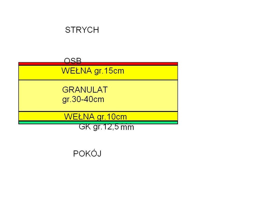

kamilb1987b 20.12.2014 10:26 Autor Zgłoś naruszenie Udostępnij Napisano 20 Grudnia 2014 Myślę też o tym dachu i stropie pod nieogrzewanym strychem i trzeba wykorzystać ten strych. Szkoda marnować tej przestrzeni. Ale ponoć granulat na strychu może być rozdmuchiwany czy coś takiego więc zastanawiam się nad tym aby zrobić tak że od dołu: gk 1,25cm; wełna 5-10cm; granulat 40cm; wełna 15cm; płyty osb lub deski które wykorzystam z rozszalowania stropu nad parterem. Cytuj Odnośnik do komentarza https://forum.murator.pl/topic/187329-dom-prawie-pasywny/page/89/#findComment-6680483 Udostępnij na innych stronach Więcej opcji udostępniania
fotohobby 20.12.2014 12:18 Zgłoś naruszenie Udostępnij Napisano 20 Grudnia 2014 a ta wełna to niby na czym ma leżeć ? Cytuj Odnośnik do komentarza https://forum.murator.pl/topic/187329-dom-prawie-pasywny/page/89/#findComment-6680545 Udostępnij na innych stronach Więcej opcji udostępniania
kamilb1987b 20.12.2014 12:32 Autor Zgłoś naruszenie Udostępnij Napisano 20 Grudnia 2014 a ta wełna to niby na czym ma leżeć ? Od dołu to na profilach do gk i na płytach a górna wełna to na sznurkowaniu. Ta dolna wełna to po to aby granulat nie leżał bezpośrednio na płytach i nie sypał się z sufitu gdy będzie coś trzeba do niego przykręcić. Nie może tak być? Cytuj Odnośnik do komentarza https://forum.murator.pl/topic/187329-dom-prawie-pasywny/page/89/#findComment-6680553 Udostępnij na innych stronach Więcej opcji udostępniania
fotohobby 20.12.2014 18:55 Zgłoś naruszenie Udostępnij Napisano 20 Grudnia 2014 Moze buć, byle ruszt był odpowiednio zagęszczony. Cytuj Odnośnik do komentarza https://forum.murator.pl/topic/187329-dom-prawie-pasywny/page/89/#findComment-6680771 Udostępnij na innych stronach Więcej opcji udostępniania
kamilb1987b 20.12.2014 19:50 Autor Zgłoś naruszenie Udostępnij Napisano 20 Grudnia 2014 Moze buć, byle ruszt był odpowiednio zagęszczony. I tak będzie. Granulat z wełny waży jakieś 45kg/m3 więc przy grubości 40cm na 1m2 będzie szedł nacisk 18kg więc nie za duży, a razem z dodatkową wełną o grubości 10cm to nacisk nie przekroczy 25kg/m2 i nawet jak dojdzie do tego drugie tyle na płyty osb i profile to zwykłe rozstawy profili wytrzymają tą masę bez problemu bo jeden wieszak to spokojnie 80kg wytrzyma a na 1m2 będzie ich pewnie z 4. Nie ma szans żeby to chociaż pierdnęło. Cytuj Odnośnik do komentarza https://forum.murator.pl/topic/187329-dom-prawie-pasywny/page/89/#findComment-6680813 Udostępnij na innych stronach Więcej opcji udostępniania

rafał2011 20.12.2014 19:54 Zgłoś naruszenie Udostępnij Napisano 20 Grudnia 2014 Myślę też o tym dachu i stropie pod nieogrzewanym strychem i trzeba wykorzystać ten strych. Szkoda marnować tej przestrzeni. Ale ponoć granulat na strychu może być rozdmuchiwany czy coś takiego więc zastanawiam się nad tym aby zrobić tak że od dołu: gk 1,25cm; wełna 5-10cm; granulat 40cm; wełna 15cm; płyty osb lub deski które wykorzystam z rozszalowania stropu nad parterem. [ATTACH=CONFIG]295017[/ATTACH] Obawiam się, że z tej wełny pod granulatem po jakimś czasie nie będzie praktycznie korzyści termicznych (zgniecie się). Ale do utrzymania porządku oki jeśli tylko o to Tobie chodzi Cytuj Odnośnik do komentarza https://forum.murator.pl/topic/187329-dom-prawie-pasywny/page/89/#findComment-6680820 Udostępnij na innych stronach Więcej opcji udostępniania
kamilb1987b 20.12.2014 20:31 Autor Zgłoś naruszenie Udostępnij Napisano 20 Grudnia 2014 Obawiam się, że z tej wełny pod granulatem po jakimś czasie nie będzie praktycznie korzyści termicznych (zgniecie się). Ale do utrzymania porządku oki jeśli tylko o to Tobie chodzi Jeszcze zamiast wełny pod granulatem mogę dać styropian i będzie bardziej wytrzymały, lub zastosować jakieś płótno czy coś takiego na którym mógłby leżeć granulat a płótno do wiązarów przymocowane. Jeszcze nie wiem jak ale to pomysł na szybko bo też się obawiam co będzie z tą wełną bo jednak 18kg/m2 nacisku to dużo. Szkoda tracić na termice przez zgniecenie wełny. Cytuj Odnośnik do komentarza https://forum.murator.pl/topic/187329-dom-prawie-pasywny/page/89/#findComment-6680864 Udostępnij na innych stronach Więcej opcji udostępniania
rafał2011 20.12.2014 20:53 Zgłoś naruszenie Udostępnij Napisano 20 Grudnia 2014 Może jakaś tania geowłóknina lub siatka elewacyjna przymocowana listewkami do dolnego pasa wiązarów;) Cytuj Odnośnik do komentarza https://forum.murator.pl/topic/187329-dom-prawie-pasywny/page/89/#findComment-6680883 Udostępnij na innych stronach Więcej opcji udostępniania
kamilb1987b 20.12.2014 21:07 Autor Zgłoś naruszenie Udostępnij Napisano 20 Grudnia 2014 Może jakaś tania geowłóknina lub siatka elewacyjna przymocowana listewkami do dolnego pasa wiązarów;) Z tą siatką to dobry pomysł a nawet bardzo dobry. Cytuj Odnośnik do komentarza https://forum.murator.pl/topic/187329-dom-prawie-pasywny/page/89/#findComment-6680896 Udostępnij na innych stronach Więcej opcji udostępniania
fotohobby 20.12.2014 22:12 Zgłoś naruszenie Udostępnij Napisano 20 Grudnia 2014 Jest welna i wełna... Taniocha się zgniecie, lepsza nawet nie odczuje... Cytuj Odnośnik do komentarza https://forum.murator.pl/topic/187329-dom-prawie-pasywny/page/89/#findComment-6680946 Udostępnij na innych stronach Więcej opcji udostępniania
mxxxx 21.12.2014 03:29 Zgłoś naruszenie Udostępnij Napisano 21 Grudnia 2014 im bardziej zgnieciona wełna tym lepsze lambda, a nie na odwrót Cytuj Odnośnik do komentarza https://forum.murator.pl/topic/187329-dom-prawie-pasywny/page/89/#findComment-6681005 Udostępnij na innych stronach Więcej opcji udostępniania
