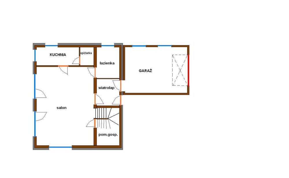

kamilb1987b 16.03.2014 08:40 Autor Zgłoś naruszenie Udostępnij Napisano 16 Marca 2014 na chwilę obecną tak stoi stary dom i próbując wykorzystać stary fundament nie da się tego za bardzo zmienić. odległość do domu teściowej to 7m więc też bliżej garażu nie dam i temu myślałem żeby garaż zostawić na starym fundamencie a z tyłu nowy postawić. najwyżej mogę trochę zmienić co innego. otóż w tym projekcie mogę zmienić położenie kuchni na zachodnią stronę i mniej więcej tak by to wyglądało co o tym myślicie? lepiej? Cytuj Odnośnik do komentarza https://forum.murator.pl/topic/187329-dom-prawie-pasywny/page/9/#findComment-6374010 Udostępnij na innych stronach Więcej opcji udostępniania
מרכבה 16.03.2014 08:57 Zgłoś naruszenie Udostępnij Napisano 16 Marca 2014 Przestaw pomieszczenie gospodarcze i schody na zachód a kuchnie daj od wschodu.Na poddaszu w tedy na ścianie szczytowej wschodniej czy południowo- wschodniej Dasz pokoje na poddaszu, a tak będziesz je miał od zachodu, przemyśl takie rozwiązanie. A i do łazienki nie dawaj wejścia z salonu, tylko z korytarza. Cytuj Odnośnik do komentarza https://forum.murator.pl/topic/187329-dom-prawie-pasywny/page/9/#findComment-6374028 Udostępnij na innych stronach Więcej opcji udostępniania

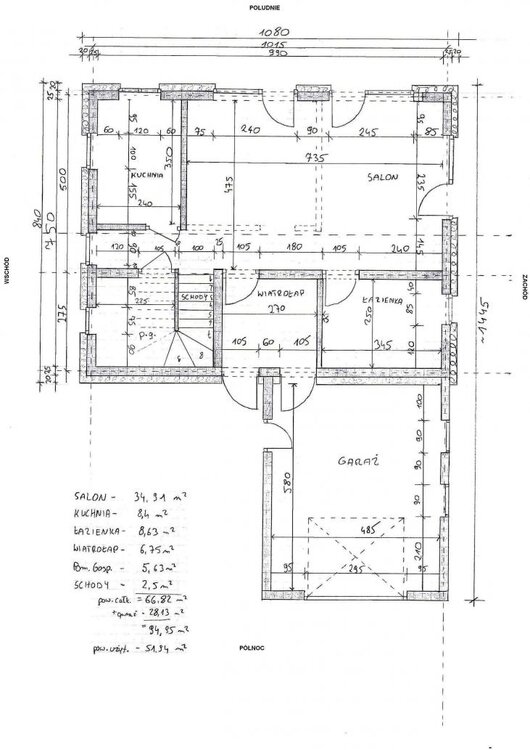

kamilb1987b 16.03.2014 09:08 Autor Zgłoś naruszenie Udostępnij Napisano 16 Marca 2014 nie wyjdzie tak. na tym drugim rysunku widać odległości ścian garażu i względem tych ścian resztę projektowałem. za bardzo na zachód nie mogę iść bo granica blokuje. czemu kuchnię na wschód dać? już tak miałem na drugim rysunku to pisałeś że źle Cytuj Odnośnik do komentarza https://forum.murator.pl/topic/187329-dom-prawie-pasywny/page/9/#findComment-6374045 Udostępnij na innych stronach Więcej opcji udostępniania
byggmol 16.03.2014 13:12 Zgłoś naruszenie Udostępnij Napisano 16 Marca 2014 Czemu się tak upierasz na na wykorzystanie tych starych fundamentów, liczysz, że tak dużo zaoszczędzisz? Nowy dom na starych fundamentach to musi sprawdzić ci te fundamenty kierbud albo jakiś architekt kumaty. Możesz sobie narobić tylko problemów jak zrobisz to na żywioł. Ten drugi rysunek jest lepszy, jak rozumiem nie zmieścisz się ze schodami i pom. gosp. po drugiej stronie. W tym układzie zlikwiduj okno w salonie na ścianie E albo zrób je prostokątne i podnieś pod strop, będziesz miał salon bardziej ustawny. Mój dom to może nie najlepszy przykład, ale... od zachodu mam 1 okno w pokoju przeznaczonym na gabinet i bedzie to fix, jedno dachowe-główna łazienka okno jedno szersze zamiast dwóch standardowych. I podobnie jak ty garaż i pom gosp. od zach. i płn. Od płn. dwa okna, kuchnia płn. wsch. Jak szukałem projektu to na usytuowanie pomieszczeń zwracałem uwagę. Cytuj Odnośnik do komentarza https://forum.murator.pl/topic/187329-dom-prawie-pasywny/page/9/#findComment-6374399 Udostępnij na innych stronach Więcej opcji udostępniania
kamilb1987b 16.03.2014 13:40 Autor Zgłoś naruszenie Udostępnij Napisano 16 Marca 2014 stary fundament chce wykorzystać na garaż żebym nowego nie musiał kopać. myślę że problemu z nim nie będzie bo w końcu dom na nim stoi to musi być dobry. na wschodnie ścianie mogę dać okno fix do 1,5m szer. w przyszłości będę musiał zrobić z dużego salonu dwa pomieszczenia wiec okno się przyda. wydaje mi się ten układ ustawny i najlepszy jak dla mnie. przypomnę że w salonie chciałbym mieć duży stół do bilarda więc pod tym względem jeszcze na to patrzę. Cytuj Odnośnik do komentarza https://forum.murator.pl/topic/187329-dom-prawie-pasywny/page/9/#findComment-6374443 Udostępnij na innych stronach Więcej opcji udostępniania

kamilb1987b 17.03.2014 17:28 Autor Zgłoś naruszenie Udostępnij Napisano 17 Marca 2014 po przemyśleniach zdecyduje się na ten rodzaj projektu z takim rozmieszczeniem pomieszczeń. południowo zachodnia strona jest najlepsza na salon bo najdłużej ze światła się korzysta, od południowo wschodniej kuchnia bo popołudniu nie będzie się przegrzewać. jeżeli chodzi o okna na wschodniej ścianie to wstępnie je zostawię, jak będę miał potwierdzone od konstruktora że tak to mniej więcej może być pod względem technicznym i kosztownie będzie mi odpowiadać czyli będę pewny na 100% że buduje to aslotowi prześlę projekt do jego weryfikacji żeby mi OZC zrobił i przy okazji rozpisze jak dobrać parametry poszczególne domu aby był prawie pasywny na poziomie 15-30kWh/m2K aby było dobrze i nie przeinwestowane. do ogrzewania myślę PC pow-woda lub piec kondensacyjny na gaz ale chyba skuszę się na pompę. na pewno cały parter w podłogówce, jeszcze muszę pomyśleć czy całe poddasze też czy jednak w sypialniach dać grzejniki. temu o tym myślę żeby móc regulować sobie temperaturę aby w nocy obniżyć na spanie do 19st, rano jak się wstanie może być 22, jak w domu nikogo nie ma to można obniżyć a popołudniu jak wszyscy wracają to znowu podwyższyć. ściany myślę z BK więc szybko się nagrzeje i szybko wychłodzi. uważam że akumulacja ścian nie jest za dobra. jak się mylę to trudno moja sprawa. ale do zimnych ścian jakoś nie mam przekonania. a w lato jak będzie grzało to rolety się zaciągnie na okno i też się przeżyję, Cytuj Odnośnik do komentarza https://forum.murator.pl/topic/187329-dom-prawie-pasywny/page/9/#findComment-6376288 Udostępnij na innych stronach Więcej opcji udostępniania

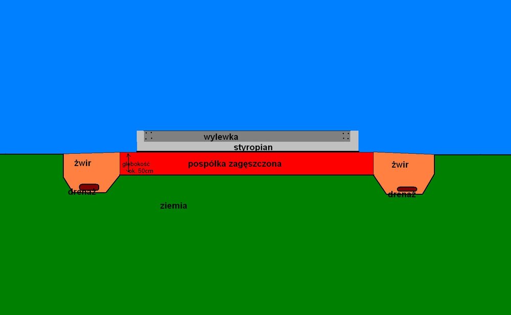

kamilb1987b 17.03.2014 18:38 Autor Zgłoś naruszenie Udostępnij Napisano 17 Marca 2014 czy płyta tak mogłaby być zrobiona? jak myślicie? Cytuj Odnośnik do komentarza https://forum.murator.pl/topic/187329-dom-prawie-pasywny/page/9/#findComment-6376374 Udostępnij na innych stronach Więcej opcji udostępniania
מרכבה 17.03.2014 23:20 Zgłoś naruszenie Udostępnij Napisano 17 Marca 2014 W nie dalekiej okolicy pro robię dla jednego inwestora ... pasywny bliżej zeroenergetyczyn.jak potrzeba pomocy... Cytuj Odnośnik do komentarza https://forum.murator.pl/topic/187329-dom-prawie-pasywny/page/9/#findComment-6376844 Udostępnij na innych stronach Więcej opcji udostępniania
