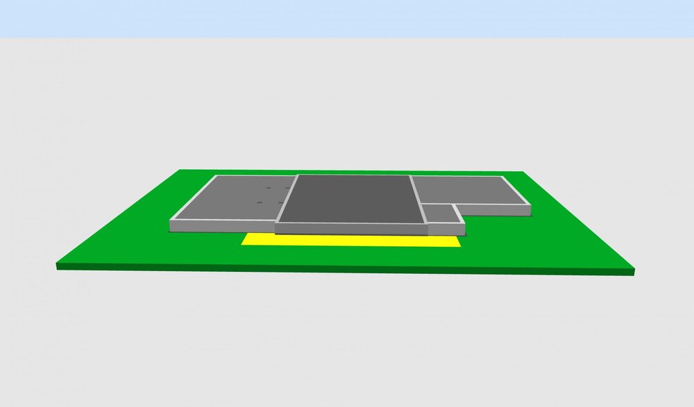

kamilb1987b 21.12.2014 22:37 Autor Zgłoś naruszenie Udostępnij Napisano 21 Grudnia 2014 Już mam pomysł jak zrobić te fundamenty. Mam sobie działkę gdy geodeta wyznaczy dom i wszystko co musi to koparkowy najpierw wykopie dziurę pod płytę fundamentową na jakieś pół metra i to zasypię piachem i zagęszczę. Potem wykopię dziury pod ławy fundamentowe do garażu i pod taras ale te zrobię chudsze niż pod garaż bo nie trzeba aż tak mocnych następnie wylewając ławy wyleję też chudziaka pod płytę. Oczywiście przed tym wyprowadzę kanalizację i wodę tak jak trzeba. Gdy będę miał chudziaka to albo zrobię brzegi płyty albo ściany fundamentowe Cytuj Odnośnik do komentarza https://forum.murator.pl/topic/187329-dom-prawie-pasywny/page/90/#findComment-6681810 Udostępnij na innych stronach Więcej opcji udostępniania
kamilb1987b 21.12.2014 22:51 Autor Zgłoś naruszenie Udostępnij Napisano 21 Grudnia 2014 Gdy będę miał już brzegi to zacznie się układanie 30cm XPSa na chudziaku w 3 warstwach po 10cm każda. Ale też w obrysie fundamentów wysypię gruz i pewnie tego wyjdzie max 10cm a na to pospółki jakieś 20cm i zagęszczę. Wiadomą sprawą jest że ściany fundamentowe pomaluję aby chronić przed wilgocią. Nie kosztuje to dużo a warto zabezpieczyć. Potem w drugiej warstwie pójdzie kolejne 20cm pospółki zagęszczę a w miejscu gdzie będą słupki od balkonu to wykopię dziurkę na stopę fundamentową. Cały taras zazbroję podobnie jak w garażu gotową siatką zbrojącą. Płytę fundamentową to się zazbroi tak jak będzie w projekcie. Jak będę miał dolne zbrojenie płyty gotowe to może w tym rozprowadzę rury do odkurzacza centralnego jeżeli jego cena będzie przystępna a z tego co vega1 podaje na swojej stronie to koszt nie jest duży. Do górnego zbrojenia płyty przymocuje rurki do wodnej podłogówki i w ten sposób będę miał płytę grzewczą parteru. Koszt też nie będzie duży bo tyle co koszt rurek i czasu na to. Więc jak to będzie gotowe to wyleję najpierw beton na płytę a potem na taras i w garażu Cytuj Odnośnik do komentarza https://forum.murator.pl/topic/187329-dom-prawie-pasywny/page/90/#findComment-6681822 Udostępnij na innych stronach Więcej opcji udostępniania
kamilb1987b 21.12.2014 22:57 Autor Zgłoś naruszenie Udostępnij Napisano 21 Grudnia 2014 Może nie od razu ale na pewno będzie trzeba zrobić opaskę i zrobię ją tak . Nie wiem czy pod tarasem musi być opaska do płyty czy nie?? A na to już normalnie domek będzie się murować itd. Co o tym myślicie? Mam nadzieję że za stan 0 razem z fundamentem garażu i tarasu zmieszczę się w 50k ale inaczej niż razem to zrobić to nie widzę tego. Cytuj Odnośnik do komentarza https://forum.murator.pl/topic/187329-dom-prawie-pasywny/page/90/#findComment-6681825 Udostępnij na innych stronach Więcej opcji udostępniania
