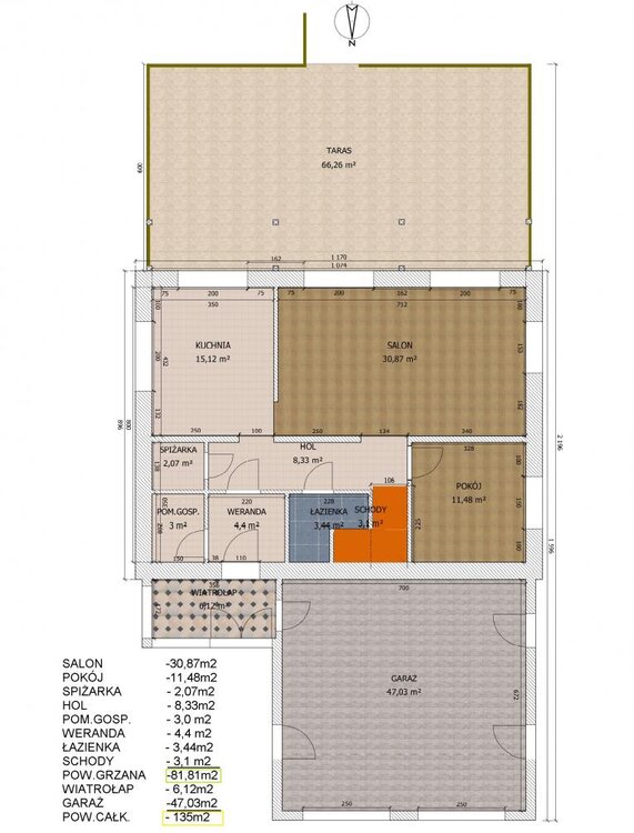

Jeszcze raz trochę się pobawiłem z projektem ale tym razem zrobiłem te same odległości okien południowych do ścian w taki sposób że jest po 75cm z jednej i drugiej strony. Tu przyjąłem odległości do muru nie licząc tynków więc powierzchnie użytkowe trochę się zmniejszą ale łatwiej jest to sobie wyobrazić. Szerokość między ściana południową a północną zrobiłem na 8m aby było równo, a ścianę wewnętrzną nośną ustawiłem w odległości od północnej o 350cm więc od ściany południowej zostało 432 bo ściana wew. będzie z silki gr.18cm. Zewnętrzne też z tej silki i na to 30cm styro grafitowego. Wiem że pisałem ostatnio o 50cm ale to nie będzie takie proste więc o domu autonomicznym pomyślę po OZC i czy to będzie możliwe. Na razie z domem jestem bliżej pasywnego niż autonomicznego. Bez zmian pozostaje kwestia z garażem i wiatrołapem jako nieogrzewane pomieszczenia na niezależnym fundamencie. W tej kwestii nie mam już wątpliwości że tak musi być i będzie dobrze. PASYWNIAK.PARTER.POWIERZCHNIA.jpgPASYWNIAK.PIĘTRO.POWIERZCHNIA.jpg w sumie powierzchni ogrzewanej wyszło mi ok.163m2 wiec całkiem sporo. Można byłoby zmniejszyć domek o jakieś 10m2 i nad tym się zastanawiałem ale obawiam się że mogłoby być ''niewygodnie" bo przykładowo musiałbym skrócić go więc pokoje wyszłyby węższe a tak to mają 3,5m szerokości a to jest optymalna szerokość. Szerokość domu też można zmniejszyć ale będzie to mało komfortowe dla tego projektu. Parę dni temu miałem już prawie gotowy projekt o szerokości 8,18m czyli od południowej ściany do wew 4,5m i od północnej do wew 3,5m ale postanowiłem zmniejszyć do łącznie 8m bo w salonie szerokość 4.32m mi wystarczy a zawsze to trochę mniejszy metraż, ale i tak 163m2 to całkiem sporo. Mam tylko nadzieję że się uda osiągnąć zamierzały cel. Jeszcze w porównaniu do poprzednich zdjęć bo ten projekt wizualnie nie będzie się różnić więc nie robiłem nowych zdjęć wyglądu z zewnątrz i wewnątrz bo będą takie jak poprzednio. Tylko zrobiłem jedno zdjęcie aby pokazać dokładniejsze rozwiązanie tarasu nad garażem pasywniak nowy.1.jpg więc chodzi o to co nie raz sugerowaliście aby barierka balkonu była na murku bo zawsze pokazywałem ją jako na stropie garażu a murek musi być chociaż nieduży.
