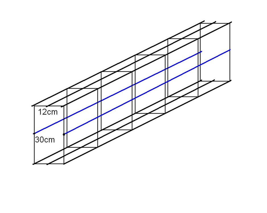

kamilb1987b 24.01.2015 10:05 Autor Zgłoś naruszenie Udostępnij Napisano 24 Stycznia 2015 Pod wieńce na silce planuję w takim razie takie zbrojenie belki czyli przez to że belka będzie 18x40 to 3 pręty górą i dołem bo wieniec będzie też nadprożem dla okien i bramy garażowej. Takie też chyba będą musiały być pod wieniec na wiązary bo też wieńce będą nadprożem dla okien ale tu belka będzie 18x35 ale zbrojenie chyba będzie mogło zostać takie same lub w strzemionie 12x25. A jak się robi zbrojenie stropu? Chodzi mi o to jakie daje się pręty między belkami czyli to co będziemy mieć nad głową i jaka jest zależność o grubości samego stropu. Przykładowo odległość między belkami będę miał 433cm więc jak grube pręty muszą być i zarazem jaka grubość stropu. A jeżeli będzie się chciało mieć cieńszy strop to czy pręty będą musiały być grubsze lub oczka mniejsze? czyli mamy ten obrazek i w zależności od szerokości między wieńcami X jaka powinna być szerokość między prętami A i ich grubość a szerokość między prętami B i ich grubość? Cytuj Odnośnik do komentarza https://forum.murator.pl/topic/187329-dom-prawie-pasywny/page/99/#findComment-6717377 Udostępnij na innych stronach Więcej opcji udostępniania
מרכבה 24.01.2015 10:08 Zgłoś naruszenie Udostępnij Napisano 24 Stycznia 2015 (edytowane) Robisz deskowanie dolne, później robisz belkę i wiążesz, te niebieskie pręty nie potrzebne.Strzemiona będą potrzebne znacznie gęściej, szczególnie przy podporach... Obrazek nie jest poprawny, ponieważ te "pomarańczowe pręty winny iść dołem, oraz jako zamocwanie jest w wieńcach to pręty górne ... http://www.dr-architektura.pl/system/html/prety_zbrojeniowe-e94e2dea.jpg miłosierdzia Twego Panie .. http://www.dr-architektura.pl/tl_files/images/budownictwo/Budynek-mieszkalny-jednorodzinny-Kobylka/5-Schody-i-strop/13_Gotowa_siatka_zbrojeniowa.jpg na grzyba tak te pręty nawalone ? nie wiem dla mnie te obrazki to istny szok ! niezgodnie z jakąkolwiek sztuką. Co z tego że prętów nawalone .. jak widać że jakiś nawiedzony "majster" z jedną klepką w głowie zbroił. Na hoo w tej belce tak wykonane pręty ? przecież pręty rozciągane górą muszą być kotwione w na dole belki ! zupełne po yeba.. zasad .. http://www.dr-architektura.pl/tl_files/images/budownictwo/Budynek-mieszkalny-jednorodzinny-Kobylka/5-Schody-i-strop/12_Wiazanie_pretow_siatki_zbrojeniowej.jpg strzemiona z gładkiej stali http://www.dr-architektura.pl/tl_files/images/budownictwo/Budynek-mieszkalny-jednorodzinny-Kobylka/4-Strop-nad-parterem/prety_zbrojeniowe.jpg to jest rzeź ! więcej to w przypadku betonu nie zawsze znaczy lepiej. Edytowane 24 Stycznia 2015 przez מרכבה Cytuj Odnośnik do komentarza https://forum.murator.pl/topic/187329-dom-prawie-pasywny/page/99/#findComment-6717379 Udostępnij na innych stronach Więcej opcji udostępniania
kamilb1987b 24.01.2015 10:27 Autor Zgłoś naruszenie Udostępnij Napisano 24 Stycznia 2015 Robisz deskowanie dolne, później robisz belkę i wiążesz, te niebieskie pręty nie potrzebne. Strzemiona będą potrzebne znacznie gęściej, szczególnie przy podporach... Obrazek nie jest poprawny, ponieważ te "pomarańczowe pręty winny iść dołem, oraz jako zamocwanie jest w wieńcach to pręty górne ... Właśnie mnie zastanawiało które pręty dołem a które górą i wydawało mi się tak jak na obrazku ale widocznie się myliłem. Skoro niebieskie pręty nie muszą być to dobrze, przynajmniej mniej stali. A jak wygląda z tymi zależnościami? Cytuj Odnośnik do komentarza https://forum.murator.pl/topic/187329-dom-prawie-pasywny/page/99/#findComment-6717392 Udostępnij na innych stronach Więcej opcji udostępniania
מרכבה 24.01.2015 10:34 Zgłoś naruszenie Udostępnij Napisano 24 Stycznia 2015 (edytowane) http://www.dr-architektura.pl/tl_files/images/budownictwo/Budynek-mieszkalny-jednorodzinny-Kobylka/4-Strop-nad-parterem/prety_zbrojeniowe.jpg to też nie jest prawidłowe, zupełny brak górnego zbrojenia. Tak samo jak na wyższych 3 obrazkach .. http://bpprzybylski.pl/galeria/galeria_8/19/4.jpg to jest prawidłowy sposób masz wyraźnie górne zbrojenie. Weź sobie dwie deseczki i połóż jedną na stole lub na większej desce i spróbuj drugą deseczkę zamocować np za pomocą dętki rowerowej.. coś jak byś chciał balkonik zrobić. W tedy doskonale poznasz że nad podporami płyta ulega jak by odwróceniu i górą następuje rozciąganie. Chyba że to płyta totalnie swobodnie oparta np na zbiorniku kw. Jeśli coś blokuje obrót płyty w górę to znaczy iż jest zamocowana, częściowo, lub w pełni, nie mniej mając wieniec jest zamocowana .. i wymaga zbrojenia jak na ostatnim obrazku. A tamto co jest z AR to o kant rzopy można rozbić ..zbrojenie wieńca musi licować z zbrojeniem górnym. Pręty górne muszą mieć haki, a te skrajne końce przy wieńcu muszą iść do spodu tego wieńca. Alla litera L z zagiętymi końcami. Płyty w chałupach zbroi się przeważnie fi 8-12 max .. chodzi o naprężenia w stali zbrojeniowej tab 7,2 wg PN _EN 1992 1-1 http://www.cpjs.pl/wp-content/files_mf/1299493913_magicfields_plik_1_1.pdf na stronie 82 tego linku masz kształt strzemion. Edytowane 24 Stycznia 2015 przez מרכבה Cytuj Odnośnik do komentarza https://forum.murator.pl/topic/187329-dom-prawie-pasywny/page/99/#findComment-6717397 Udostępnij na innych stronach Więcej opcji udostępniania
