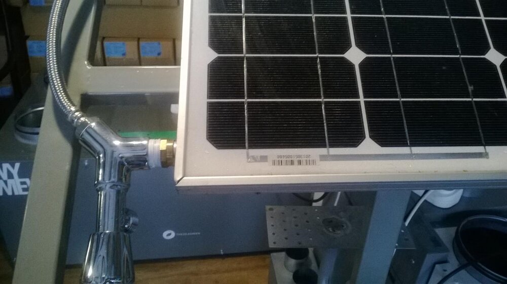

Tomasz Brzęczkowski 24.03.2015 15:47 Zgłoś naruszenie Udostępnij Napisano 24 Marca 2015 Otóż to. Również pompę ciepła do c.w.u. można byłoby również zaprogramować pod PV, aby nadwyżka prądu uruchamiała PC i dogrzewała wodę do wyższych temperatur (55-60oC) niż standardowo (np.45oC). Można byłoby PC traktować jak bateria. Tylko czy da się tak zgrać PC z PV ? Jak już PV to z chłodzeniem. Zasobnik z pompą ciepła, można kupić z wężownicą. Ogniwa PV dają więcej kWh jak są chłodniejsze. Dlatego można wspomóc pompę ciepła PV i wężownicą. Cytuj Odnośnik do komentarza https://forum.murator.pl/topic/187557-projekt-i-realizacja-domu-pasywnego/page/20/#findComment-6788427 Udostępnij na innych stronach Więcej opcji udostępniania

Barth3z 24.03.2015 23:17 Zgłoś naruszenie Udostępnij Napisano 24 Marca 2015 Jak już PV to z chłodzeniem. [ATTACH=CONFIG]309945[/ATTACH] Zasobnik z pompą ciepła, można kupić z wężownicą. Ogniwa PV dają więcej kWh jak są chłodniejsze. Dlatego można wspomóc pompę ciepła PV i wężownicą. Cena ! Poza tym panele poli/monokrystaliczne to przeżytek. Teraz CIGSy, które nie mają powyżej przedstawianego przez ciebie defektu. A i wygląd ma niebagatelne znaczenie: https://plus.google.com/photos/107849779933023454949/albums/6031144717742638273 Cytuj Odnośnik do komentarza https://forum.murator.pl/topic/187557-projekt-i-realizacja-domu-pasywnego/page/20/#findComment-6788806 Udostępnij na innych stronach Więcej opcji udostępniania
