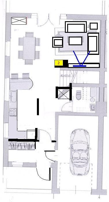

Elfir 25.02.2014 16:14 Zgłoś naruszenie Udostępnij Napisano 25 Lutego 2014 1. wiatrołap z miejscem na szafe, gdzie ludzie nie zabijali się o skrzydła drzwiowe2. Kuchnia wsunięta wgłąb domu3. Kominek narożny4. cofnięcie drzwi łazienki pozwoli pod schodami wygospodarowac szafę na odkurzacz , wiadra, mopa. http://images61.fotosik.pl/692/e7db99a21eebbb8c.jpg Cytuj Odnośnik do komentarza https://forum.murator.pl/topic/187637-trudna-kuchnia-prosz%C4%99-o-pomys%C5%82y/#findComment-6349904 Udostępnij na innych stronach Więcej opcji udostępniania

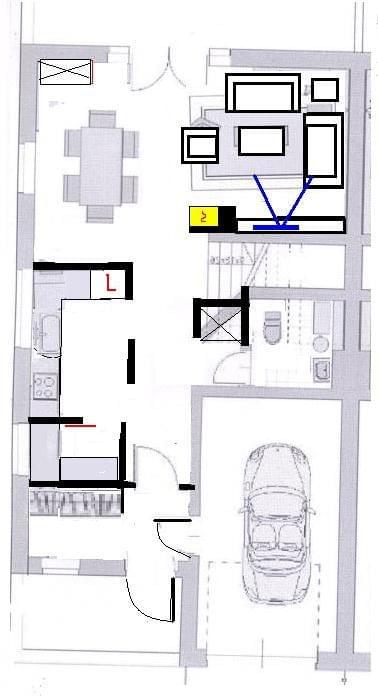

Elfir 25.02.2014 16:22 Zgłoś naruszenie Udostępnij Napisano 25 Lutego 2014 można też wygospodarowac spiżarkę:http://images61.fotosik.pl/692/104b11b7c19afe4c.jpg Cytuj Odnośnik do komentarza https://forum.murator.pl/topic/187637-trudna-kuchnia-prosz%C4%99-o-pomys%C5%82y/#findComment-6349909 Udostępnij na innych stronach Więcej opcji udostępniania
