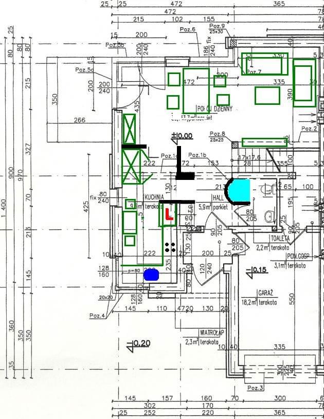

krzkrz 01.03.2014 11:55 Zgłoś naruszenie Udostępnij Napisano 1 Marca 2014 Kupujemy z żoną bliźniaka w stanie dev. obecnie budynek ma stan surowy otwarty i zastanawiamy się nad wprowadzeniem zmian. Niestety wszystkie ścianki wewnętrzne już są więc im mniej wyburzania tym lepiej Głównie martwi nas kuchnia, jest wąska ze sporym narożnym oknem i drugim wąskim ale wysokim oknem od ziemi prawie po sam sufit, które też nie ułatwia sprawy. W projekcie jest blat pociągnięty wzdłuż tego wąskiego okna, całkowicie bez sensu... Boimy się, że po prostu się nie pomieścimy ze sprzętami i garnkami... zwłaszcza że zawsze marzyliśmy o dużej dwudrzwiowej lodówce na którą tu kompletnie nie widzimy miejsca Zastanawialiśmy się czy może nie odwrócić w drugą stronę tego zaułka w kształcie litery C tak żeby należał do części kuchni ale wtedy pojawia się problem gdzie trzymać kurtki buty itp... bo w wiatrołapie też nie za bardzo chyba jest miejsce na jakaś szafę. Kolejna sprawa to łazienka - myślicie, że da się tam zmieścić prysznic bez przesuwania ścianki? Proszę pomóżcie bo widzę, że sami tego nie ogarniemy Cytuj Odnośnik do komentarza https://forum.murator.pl/topic/188016-nieustawny-parter-bli%C5%BAniaka/ Udostępnij na innych stronach Więcej opcji udostępniania
kinka 01.03.2014 12:31 Zgłoś naruszenie Udostępnij Napisano 1 Marca 2014 Prysznic się nie zmieści w łazience o pow 2m.Kuchnia tylko w "L" inaczej będzie ciasno.http://images62.fotosik.pl/709/918de7549389e693med.jpglub dać mały blacik ok 40cm http://images64.fotosik.pl/709/fd185ad914edceb1med.jpghttp://images63.fotosik.pl/707/203889238efd478bmed.jpg Cytuj Odnośnik do komentarza https://forum.murator.pl/topic/188016-nieustawny-parter-bli%C5%BAniaka/#findComment-6355506 Udostępnij na innych stronach Więcej opcji udostępniania
krzkrz 02.03.2014 12:13 Autor Zgłoś naruszenie Udostępnij Napisano 2 Marca 2014 Dzięki, powycinaliśmy dzisiaj urządzenia kuchenne z papieru i jedziemy je poukładać na podłodze, zobaczymy co z tego wyjdzie Będziemy chcieli wcisnąć z na ścianie bez okna lodówke + piekarnik z kuchenka i szafki 60cm, a na ścianie z oknem 50cm, teoretycznie powinno zostać 110cm na komunikacje. Jak będzie ciasno to za Twoja radą spróbujemy też z czymś węższym. Cytuj Odnośnik do komentarza https://forum.murator.pl/topic/188016-nieustawny-parter-bli%C5%BAniaka/#findComment-6356209 Udostępnij na innych stronach Więcej opcji udostępniania
alicyja 02.03.2014 14:27 Zgłoś naruszenie Udostępnij Napisano 2 Marca 2014 Tak jak Kinka uważam, że prysznic się zmieści tylko po powiększeniu wc. W kuchni jeśli zrobicie zabudowę w "U" to pomiędzy równoległymi blatami zostanie przejście ok.100cm - da się z tym żyć. Gdyby zamknąć kuchnię od strony części dziennej to można tam wstawić wysoką zabudowę - duża lodówka, słupek z piekarnikiem i jakieś cargo lub szafa na mopa. Gorzej, że to narożne okno jest chyba na wysokości 80cm a to raczej za nisko, żeby pod nim wstawić standardowe szafki kuchenne... Cytuj Odnośnik do komentarza https://forum.murator.pl/topic/188016-nieustawny-parter-bli%C5%BAniaka/#findComment-6356326 Udostępnij na innych stronach Więcej opcji udostępniania
Elfir 03.03.2014 00:09 Zgłoś naruszenie Udostępnij Napisano 3 Marca 2014 http://images62.fotosik.pl/715/63b2822e2aef8174.jpgL- lodówkadalej jest szafa-spiżarka Cytuj Odnośnik do komentarza https://forum.murator.pl/topic/188016-nieustawny-parter-bli%C5%BAniaka/#findComment-6357092 Udostępnij na innych stronach Więcej opcji udostępniania
