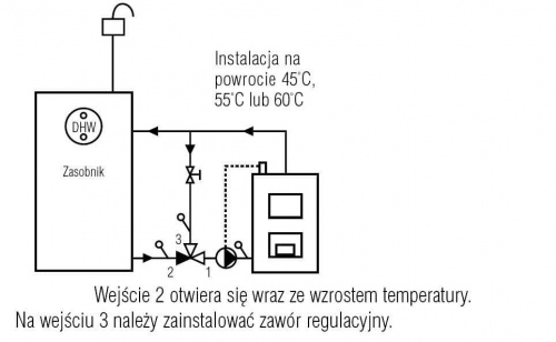

gersik 03.03.2014 06:09 Zgłoś naruszenie Udostępnij Napisano 3 Marca 2014 (edytowane) Zrób zdjęcia podłączeń kotła i bufora. Może trzeba dołożyć pompę między kotłem a buforem. Do spalania drzewa powinieneś mieć kocioł dolnego spalania. Bufor powinieneś podłączyć tak; http://images35.fotosik.pl/149/e748549b6788eefdmed.jpghttp://atmos.cz/poland/images/kotle-003-kombi-kotle-na-drevo-zemni-plyn-eto-palety/doporucene-zapojeni.jpg Chodzi o podłączenie przez laddomat, ale pierwsza wersja jest tańsza. Edytowane 3 Marca 2014 przez gersik Cytuj Odnośnik do komentarza https://forum.murator.pl/topic/188053-kocio%C5%82-og%C3%B3lnego-spalania-bufor-problem-z-ogrzaniem-domu/#findComment-6357125 Udostępnij na innych stronach Więcej opcji udostępniania

jworek 05.03.2014 19:37 Autor Zgłoś naruszenie Udostępnij Napisano 5 Marca 2014 Witam ! Problem w tym że teraz bylo by sporo problemu z przerobieniem podłączenia na wzór schematu, nie wystarczy zamontować pompkę na zasilaniu do bufora ?.Jaki jest koszt odpowiedniego laddomatu? Kocioł niestety mam górnego spalania. Największa temp. jaką mogę nastawic na automatycznie uruchomienie pompy c.o. to 60stopni. Pompki popracują przez 4-5 min i się wyłączają przy temp. 58stopni.( w tym czasie na kotle mam ok.70st ) nastpnie temp. bufora spada do 52st. i dopiero zaczyna ponownie wzrastać i tak w kółko. Fakt że dzisiaj po paleniu przez cały dzień na maksa nagrzałem w domu z 6st. na 14st. ale to chyba jeszcze nie to. Poniżej zamieszczam zdjęcia kotłowni. Pozdrawiam Cytuj Odnośnik do komentarza https://forum.murator.pl/topic/188053-kocio%C5%82-og%C3%B3lnego-spalania-bufor-problem-z-ogrzaniem-domu/#findComment-6360798 Udostępnij na innych stronach Więcej opcji udostępniania
lolson28 05.03.2014 20:58 Zgłoś naruszenie Udostępnij Napisano 5 Marca 2014 Witam Podejrzewam że bez pompki zasilającej bufor się nie obędzie, ponieważ szybciej wystudzasz bufor niż go zasilasz. A tu chodzi o to abyś do bufora podawał 70-80 stopni a na dom 45 - 50 .Wtedy następuje akumulacja, bo to co nie popłynie na CO zostanie w zbiorniku. W mojej instalacji posiadam zawory mieszające i wymiennik płytowy, podejrzewam że niezbędne w takiej instalacji. Ale to może niech fachowcy się wypowiedzą. pozdr. Cytuj Odnośnik do komentarza https://forum.murator.pl/topic/188053-kocio%C5%82-og%C3%B3lnego-spalania-bufor-problem-z-ogrzaniem-domu/#findComment-6360915 Udostępnij na innych stronach Więcej opcji udostępniania

gersik 06.03.2014 07:05 Zgłoś naruszenie Udostępnij Napisano 6 Marca 2014 (edytowane) Musi być pompa na bufor. Ściągnij tą pompę z zasilania wężownicy górnej w buforze i zamontuj ja na powrocie z bufora do kotła. Edytowane 6 Marca 2014 przez gersik Cytuj Odnośnik do komentarza https://forum.murator.pl/topic/188053-kocio%C5%82-og%C3%B3lnego-spalania-bufor-problem-z-ogrzaniem-domu/#findComment-6361208 Udostępnij na innych stronach Więcej opcji udostępniania
gersik 06.03.2014 08:56 Zgłoś naruszenie Udostępnij Napisano 6 Marca 2014 Pompa z pierwszego zdjęcia ładuje górną wężownice w buforze i dlatego napisałem aby przeniósł tą pompę. Cytuj Odnośnik do komentarza https://forum.murator.pl/topic/188053-kocio%C5%82-og%C3%B3lnego-spalania-bufor-problem-z-ogrzaniem-domu/#findComment-6361376 Udostępnij na innych stronach Więcej opcji udostępniania

yaiba83 07.03.2014 08:13 Zgłoś naruszenie Udostępnij Napisano 7 Marca 2014 Ja też mam piec wszystkopalny i palę tylko drzewem. Bufor mam 600L. Żeby ciepło było szybko w kaloryferach i podłogówce to bufor ładowany jest przez urządzenie zwane laddomatem. Dzięki temu urządzeniu mam zapewnioną ochronę kotła - powrót na poziomie 55*C przy rozpalaniu a potem tylko więcej. Do bufora puszcza ciepło jak na piecu temperatura przekroczy 63*C. Dzięki temu bufor ładuje się od góry. Od góry jest wyjście na grzejniki przez zwór 3D z siłownikiem (w kotłowni ustawiam sobie na Tatarku zadaną temperaturę na grzejniki) i wyjście na podłogówkę - zawór termostatyczny ESBE.Laddomat kosztuje coś koło 1000zł ale działa rewelacyjnie, kocioł nie skoroduje długim grzaniem bufora na niskich temperaturach, na grzejnikach i podłogówce mam to co chcę. Teraz jak nie ma większych mrozów palę ostro 3 godziny, potem piec wygaszam a grzejniki z podłogówką jeszcze kilka godzin sobie spokojnie pracują. Także rano w domu mam w dalszym ciągu ponad 23*C w domu, bo u mnie tak w domu grzeją. Jeżeli nie masz żadnego zaworu 3D między piecem a buforem to szybko piec wykończysz. Cytuj Odnośnik do komentarza https://forum.murator.pl/topic/188053-kocio%C5%82-og%C3%B3lnego-spalania-bufor-problem-z-ogrzaniem-domu/#findComment-6362744 Udostępnij na innych stronach Więcej opcji udostępniania
gersik 07.03.2014 10:49 Zgłoś naruszenie Udostępnij Napisano 7 Marca 2014 O laddomacie napisałem mu w pierwszym poście, ale chyba gość nie jest przekonany. Cytuj Odnośnik do komentarza https://forum.murator.pl/topic/188053-kocio%C5%82-og%C3%B3lnego-spalania-bufor-problem-z-ogrzaniem-domu/#findComment-6362992 Udostępnij na innych stronach Więcej opcji udostępniania
yaiba83 07.03.2014 13:49 Zgłoś naruszenie Udostępnij Napisano 7 Marca 2014 Bez tego to by u mnie była masakra. Zanim by się bufor rozgrzał, grzejniki, podłogówka to po 3 godzinach pracy pieca na temperaturach poniżej 50*C to bym z mojego żeliwniaka kondensat zrobił. Nie wspomnę o tym, że zapomnieć trzeba by było o szybkim nagrzaniu mieszkania. Dzięki laddomatowi nie mam tych dylematów, a u mnie jest jeszcze taki plus, że bufor mam piętro wyżej od pieca, więc w razie zaniku prądu laddomat działa grawitacyjnie. Cytuj Odnośnik do komentarza https://forum.murator.pl/topic/188053-kocio%C5%82-og%C3%B3lnego-spalania-bufor-problem-z-ogrzaniem-domu/#findComment-6363260 Udostępnij na innych stronach Więcej opcji udostępniania
jworek 07.03.2014 18:06 Autor Zgłoś naruszenie Udostępnij Napisano 7 Marca 2014 A jezeli umieszcze ( pompka/zawor 3d/ zawor odcinajacy ) jakie korzysci wynikajace z laddomatu mnie omina? Chodzi o zredukowanie kosztow przerobienia Cytuj Odnośnik do komentarza https://forum.murator.pl/topic/188053-kocio%C5%82-og%C3%B3lnego-spalania-bufor-problem-z-ogrzaniem-domu/#findComment-6363531 Udostępnij na innych stronach Więcej opcji udostępniania
