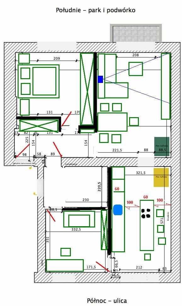

oujea 14.03.2014 19:30 Zgłoś naruszenie Udostępnij Napisano 14 Marca 2014 Jest nas dwóje i dwie kotki (biała i ruda). Szykujemy się do przeniesienia z obecnych 34m do 83m. Chętnie posłuchamy Waszych uwag i rad jak najlepiej wykorzystać tę wielką przestrzeń. Załączamy czysty plan i naszą wstępną koncepcję O mieszkaniu: Trzy wysokie (3m) pokoje z kuchnią w starej kamienicy na drugim piętrze. Do kompletnego remontu. Chcemy ocalić parkiety (są w niezłym stanie) i dwa piece kaflowe (chcemy zamienić je w kominki). Mieszkanie ma teraz dwa wejścia (małe bliżej kuchni i reprezentacyjne do przedpokoju). Jedna strona mieszkania na dość ruchliwą ulicę, druga na podwórko i park. O nas: - Bardzo lubimy gotować. - Od czasu do czasu organizujemy kolacje dla ~8 osób. - Nie mamy TV. Zamiast tego okazyjnie oglądamy filmy na projektorze. - Wolny czas często spędzamy czytając lub klikając na komputerach z kanapy. - Dodatkowy pokój na razie chcemy żeby był domowym biurem, w przyszłości pokojem dziecięcym. Pusty plan http://i.imgur.com/HJmDjsC.png Nasza koncepcja http://i.imgur.com/IkjminJ.png Będziemy wdzięczni za: - odniesienie się do naszego pomysłów - propozycje jak to zrobić zupełnie lepiej / inaczej (bo się trochę na tym zafiksowaliśmy) - dobre rady Cytuj Odnośnik do komentarza https://forum.murator.pl/topic/188364-83m-i-3-pokoje-jak-to-zrobi%C4%87-inaczej/ Udostępnij na innych stronach Więcej opcji udostępniania
kinka 15.03.2014 08:03 Zgłoś naruszenie Udostępnij Napisano 15 Marca 2014 A nie chcecie połączyć kuchni z salonem?Może tak:http://images61.fotosik.pl/758/2d73ec36a7f51c7fmed.jpg Cytuj Odnośnik do komentarza https://forum.murator.pl/topic/188364-83m-i-3-pokoje-jak-to-zrobi%C4%87-inaczej/#findComment-6372769 Udostępnij na innych stronach Więcej opcji udostępniania
oujea 15.03.2014 09:27 Autor Zgłoś naruszenie Udostępnij Napisano 15 Marca 2014 dzieki za pomysl. to fajnie wyglada. na tej scianie nie mamy wody w mieszkaniu (jest tam gdzie umiescilas stol - jest opisane na scianie). dowiemy sie moze sasiad ma wode tam gdzie dalas kuchnie Cytuj Odnośnik do komentarza https://forum.murator.pl/topic/188364-83m-i-3-pokoje-jak-to-zrobi%C4%87-inaczej/#findComment-6372883 Udostępnij na innych stronach Więcej opcji udostępniania
kinka 15.03.2014 13:54 Zgłoś naruszenie Udostępnij Napisano 15 Marca 2014 http://images64.fotosik.pl/762/361a50542b6b5902med.jpg Cytuj Odnośnik do komentarza https://forum.murator.pl/topic/188364-83m-i-3-pokoje-jak-to-zrobi%C4%87-inaczej/#findComment-6373142 Udostępnij na innych stronach Więcej opcji udostępniania
Elfir 15.03.2014 16:04 Zgłoś naruszenie Udostępnij Napisano 15 Marca 2014 http://images63.fotosik.pl/760/296cc64e8e077893.jpg Cytuj Odnośnik do komentarza https://forum.murator.pl/topic/188364-83m-i-3-pokoje-jak-to-zrobi%C4%87-inaczej/#findComment-6373272 Udostępnij na innych stronach Więcej opcji udostępniania
oujea 15.03.2014 21:51 Autor Zgłoś naruszenie Udostępnij Napisano 15 Marca 2014 @kinka - dzięki - ciekawie wygląda jak kuchnia jest tak jak zaproponowałaś @Elfir - wow, o takim rozwiązaniu wcześniej nie pomyśleliśmy. Dzięki za inspiracje. Pokombinujemy z wariantami, które wymyśliłyście. Podrzucimy je tutaj pewnie w najbliższych dniach Cytuj Odnośnik do komentarza https://forum.murator.pl/topic/188364-83m-i-3-pokoje-jak-to-zrobi%C4%87-inaczej/#findComment-6373756 Udostępnij na innych stronach Więcej opcji udostępniania
