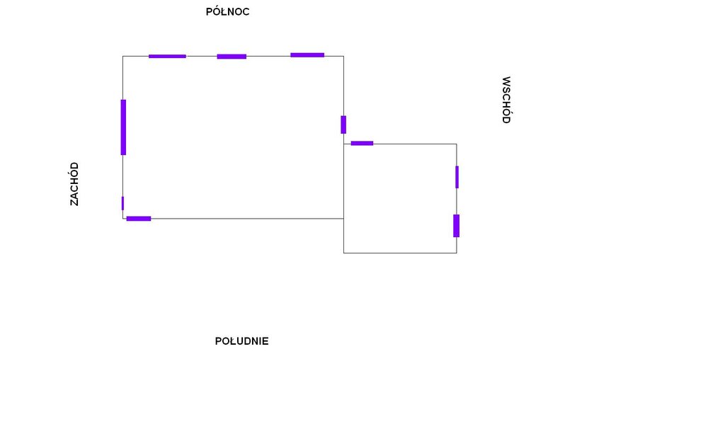

kamilb1987b 22.03.2014 12:22 Zgłoś naruszenie Udostępnij Napisano 22 Marca 2014 czyli ogólnie nie licząc garażu i wejścia masz tak i to masz dwa prostokąty czyli bez wymysłów i tu masz rację. prawą stronę masz senioratke ale to jakby powinna być konstrukcyjnie i izolacyjnie oddzielone od lewej strony bo ona będzie generować więcej strat niż zysków chyba że dałbyś okna o współczynniku U poniżej 0,15 a takich nie ma, wszystkie okna od północy co masz powinny to być fixy i okna w ramie bez profili i najlepiej z pakietem 4 lub 5 szyb o ile się tak da zrobić żeby straty przez nie były jak najmniejsze bo te okna muszą być przy takim projekcie. ale zawsze przez nie będą straty. dom najlepiej jakby nie miał żadnych okien ale to nie jest dom tylko bunkier, a jak już dawać okna to od strony słońca bo zyski w sumie są większe niż straty i się to rekompensuje. masz rację że moja wiedza na temat budynków pasywnych bazuje ze starszej wiedzy ale to jest nie ważne bo nawet za 100lat i jak będą super technologie to idea będzie ta sama zysków i strat i tego się nie zmieni no chyba ze z jakimś cudem od północy powstanie nam drugie słońce to wtedy każdy dom będzie można przerobić do standardu NF15. od południa masz tylko jedno okno a największe zyski są od południa, projektując dom najlepiej pomieszczenia najczęściej użytkowane skierować na południe, kuchnia może być na wschodzie bo jak się gotuje czyli normalnie korzysta to nie przegrzeje się kuchni, od północy powinno się dawać pomieszczenia w których temperatury nie muszą być zbyt wysokie i to jest idea pasywności. 20lat temu jak budowali pierwsze pasywniaki to też mogli dać na nie nawet metr styropianu ale o pasywności nie decyduje tylko ilość izolacji, to jest tylko jedna z wielu ważnych cech, jak chce się mieć pasywny to niestety jest się skazany na określony rozkład pomieszczeń i wygląd i tyle i nie wierzę że można z Twojego zrobić pasywny. to że ktoś sobie napiszę że technologia idzie do przodu to nie znaczy że ukierunkowanie do słońca i rozkład pomieszczeń może być dowolny i dowolny wygląd. w to nigdy nie uwierzę chyba że jak wybudujesz tak jak chcesz i okaże się że miałeś rację to wtedy Ci przyznam że się na pewno myliłem. ale mam nadzieję że Ci się to uda zrobić tak jak chcesz i będziesz zadowolony. domek na płycie planujesz robić? jakie krokwie w dachu będziesz dawać? ja myślę o 20cm żeby dać między nimi 20cm wełny i na to jeszcze 20cm, w sumie 40cm powinno wystarczyć lub pianować poddasze. ponoć piana jest 2x lepsza od wełny. myślałeś o tym? Cytuj Odnośnik do komentarza https://forum.murator.pl/topic/188386-e4-pasywnie/page/3/#findComment-6383896 Udostępnij na innych stronach Więcej opcji udostępniania
Wekto 22.03.2014 12:53 Autor Zgłoś naruszenie Udostępnij Napisano 22 Marca 2014 Tak na szybko bo trzeba korzystać z pogody Okna nie do końca. Uproszczeniem jest brak hallu wejściowego. Niska temperatura ale duże, bardzo duże przeszklenia południowo-zachodnie. Do tego okno na półpiętrze przy schodach. Pozostałe okna z zyskami się zgadzają. Daje to wielkość właśnie takie 2-3 dużych przeszkleń tarasowych w tradycyjnym projekcie. Pasywny to nie okna pięcioszybowe czy strefowanie domu albo mocne bazowanie na zyskach słonecznych (swoją drogą ile mamy słonecznych dni zimą w naszym klimacie?). To jasno określone wartości obliczeniowe i praktyczne na które składa się bardzo wiele elementów. Od strony obliczeniowej jesteśmy jeszcze sporo poniżej kreski. Czyli mamy zapas na różne wpadki. Na dziś wygląda wszystko na tyle dobrze, że ze spokojem podchodzę do budowy. I wiem, że w to nie wierzysz ale cóż na to poradzę? Mam Ci podesłać wyniki z OZC ? Za kilka lat będę mógł powiedzieć coś o faktycznym zużyciu. Fundamenty tradycyjne (przy takich warunkach jakie mamy jest to optymalny wybór). Wieźba projektowana na produktach Steico (belki twuteowe z dobranym do izolacji łącznikiem). Tylko na razie cena zabija. Pracujemy z wykonawcą nad zmianami (choćby niepotrzebna stopa każdej krokwi 90 mm skoro spokojnie może być 60 mm a to już różnica... 15 tyś na samym materiale). Rozpoznaje temat wieźby prefabrykowanej. Piany nie brałem pod uwagę. Z różnych względów. Polecam lekturę tego postu. Cytuj Odnośnik do komentarza https://forum.murator.pl/topic/188386-e4-pasywnie/page/3/#findComment-6383925 Udostępnij na innych stronach Więcej opcji udostępniania
kamilb1987b 22.03.2014 13:38 Zgłoś naruszenie Udostępnij Napisano 22 Marca 2014 ale wynik 15kWh/m2 który jest tu granicą pasywności uzyskuję się nie tylko przez ocieplenie domu i ważny jest układ pomieszczeń i ustawienie do słońca. nie byłoby to ważne gdyby w domu nie było okien a skoro muszą być to okna w porównaniu do ścian są gorsze, ściana może mieć współczynnik poniżej 0,1W/m2 a okno np 0,7W/m2 czyli 7x gorzej, krótko mówiąc jeżeli mamy np 100m2 ścian to tracimy przez godzinę przez same ściany 100x0,1=10W energii, okien zawsze jest mniej ale możemy przyjąć na okna 15m2 czyli 15x0,7=10,5 czyli mimo że pow okien jest ponad 6x mniej to i tak więcej strat to generuje patrząc na całości, potem dochodzi grunt ale tu straty są minimalne i myślę że nie warto się tym przejmować i dach a tam jeszcze więcej ucieka, więc jeżeli potrzeba tyle i tyle energii do ogrzania to trzeba grzać więcej żeby zniwelować straty przez przegrody które zawsze będą, a okna od południa dają w sumie więcej zysków niż strat, od zachodu też są zyski ale nieduże w porównaniu do południa i to jeszcze w godzinach popołudniowych. to gdzie są jakie pomieszczenia też liczą się do tego wyniku żeby między pomieszczeniami nie były zbyt duże różnice temperatur bo cieplejsze pomieszczenie będzie dogrzewać chłodniejsze tylko kwestią jest o ile dogrzewać bo jak znacznie to w sumie będzie pogarszać wynik. przy domach energooszczędnych rozkład pomieszczeń może być dowolny ale nie przesadnie ale w domu pasywnym musi być pewien rygor i tyle. przecież wynik poniżej 15kWh powinien dać opcję że nie trzeba źródła ogrzewania w domu bo ludzie którzy w nim są powinni go ogrzać. w zimie jest wiele dni słonecznych bo nie zawsze pada śnieg czy nie zawsze jest pochmurno. w kwietniu w bielsku będę miał targi budownictwa to jeżeli będzie tam jakiś fachowiec od domów pasywnych to go spytam o kwestie techniczne w tej sprawie. to co piszę to jest na "mój chłopski rozum" i tak rozumuje dom pasywny ale mogę nie mieć racji. pisanie na forum to nie to samo co debata więc trudno jest wszystko dobrze zrozumieć co kto ma na myśli. ale w Twoim przypadku korzyścią w pasywności jest to że jesteś chyba w 3 strefie??? czy drugiej??? ja mam 4 lub 5 więc może temu możesz mieć inaczej. ja się w tym temacie nastawiałem na swój region a w każdej części polski może być zupełnie inaczej. Cytuj Odnośnik do komentarza https://forum.murator.pl/topic/188386-e4-pasywnie/page/3/#findComment-6383956 Udostępnij na innych stronach Więcej opcji udostępniania

imrahil 22.03.2014 14:32 Zgłoś naruszenie Udostępnij Napisano 22 Marca 2014 http://www.nape.pl/upload/File/biblioteka_ibp/Ogolna_koncepcja_budynku_pasywnego.pdf dokładnie pisze jakie są wymagania mojemu domowi daleko do pasywnego (25 cm pod płytą, ściana U=0.1, dach U = 0.082, okna w warstwie ocieplenia, ale mam mostek od murłaty i ścian szczytowych), chociaż ponad 80% przeszkleń mam na prawie południowej ścianie (obrót 30 stopni na zachód), jedno małe okno tarasowe i drzwi wejściowe na północnej ścianie. wg OZC mam strat tyle, że licząc zyski bytowe 3.5 W/m2 przez 200 dni sezonu grzewczego wychodzi mi sezonowe zapotrzebowanie na m2 jak w czterech domach pasywnych . wg OZC wychodzi nieco ponad dwa pasywniaki. nie wiem czy dobrze wnioskuję, ale przypuszczam, że ta reszta uzupełniana jest przez zyski z okien. w tym dokumencie co podajesz piszą, że straty na wentylację to tylko 9%. dziwnie mało Cytuj Odnośnik do komentarza https://forum.murator.pl/topic/188386-e4-pasywnie/page/3/#findComment-6383988 Udostępnij na innych stronach Więcej opcji udostępniania

Wekto 22.03.2014 17:43 Autor Zgłoś naruszenie Udostępnij Napisano 22 Marca 2014 w tym dokumencie co podajesz piszą, że straty na wentylację to tylko 9%. dziwnie mało U nas wygląda to tak: Kamil, to pokazuje też to o czym piszesz. Straty przez okna które są rozmieszczone niestandardowo. Jak widać jest to duża strata w stosunku do ścian zewnętrznych. Wszystko się zgadza. Cytuj Odnośnik do komentarza https://forum.murator.pl/topic/188386-e4-pasywnie/page/3/#findComment-6384163 Udostępnij na innych stronach Więcej opcji udostępniania
imrahil 22.03.2014 17:53 Zgłoś naruszenie Udostępnij Napisano 22 Marca 2014 Straty przez okna które są rozmieszczone niestandardowo. Jak widać jest to duża strata w stosunku do ścian zewnętrznych. Wszystko się zgadza. Na tym wykresie straty generowane przez okno umieszczone na ścianie południowej i północnej są takie same. Okno na południowej generuje dodatkowo zyski. Możesz napisać coś szerzej o systemie wentylacji? Widzę u Ciebie w stopce WMG - da się to przepchnąć przez dotację? Co z rekuperatorem i GWC? Cytuj Odnośnik do komentarza https://forum.murator.pl/topic/188386-e4-pasywnie/page/3/#findComment-6384170 Udostępnij na innych stronach Więcej opcji udostępniania

Wekto 22.03.2014 18:20 Autor Zgłoś naruszenie Udostępnij Napisano 22 Marca 2014 Na tym wykresie straty generowane przez okno umieszczone na ścianie południowej i północnej są takie same. Okno na południowej generuje dodatkowo zyski. Możesz napisać coś szerzej o systemie wentylacji? Widzę u Ciebie w stopce WMG - da się to przepchnąć przez dotację? Co z rekuperatorem i GWC? One są zsumowane na tym wykresie ale okna są podzielone na strony świata i są odrębnie liczone na potrzeby OZC. Czy można pogodzić WMG? Z tego co wiem niestety nie da się tego przepchnąć. Dlatego w stopce zaznaczyłem, że jest to opcja. Niestety trzeba trzymać się normy i obliczeniowej wymiany powietrza. Co więcej, przez 3 lata (o ile dobrze pamiętam) nie można wprowadzić zmian w systemie CO i WM. Gdzieś to jest dokładnie zapisane ale nie potrafię teraz tego znaleźć. Dlatego na etapie budowy, gdy to jest jeszcze stosunkowo proste chciałbym zamontować odpowiednie elementy tak aby móc przełączyć się (gdy będzie to dopuszczalne) na WMG. Wyciągnąć trochę ciepła z solara dachowego itp. Dodam, że jednym z elementów które są weryfikowane w drugim etapie jest sprawdzenie, czy jest protokół z regulacji systemu grzewczego, protokół z regulacji systemu wentylacji. Co ma być w tych protokołach też już jest zdefiniowane (zobacz tutaj) Co z rekuperatorem i GWC? Tzn. w jakim sensie? Rekuperator niezbędny a GWC jest wskazane. U mnie bez GWC nie wyjdzie wynik na system wentylacji. Cytuj Odnośnik do komentarza https://forum.murator.pl/topic/188386-e4-pasywnie/page/3/#findComment-6384199 Udostępnij na innych stronach Więcej opcji udostępniania
