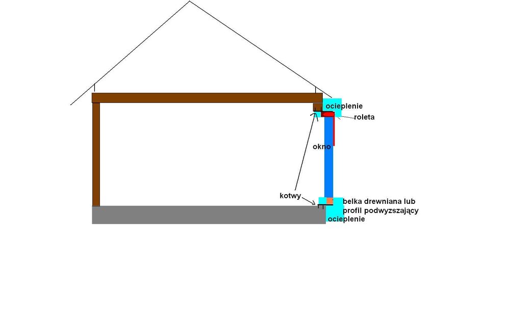

kamilb1987b 23.03.2014 19:14 Zgłoś naruszenie Udostępnij Napisano 23 Marca 2014 nie słyszałem o pakiecie szybowym o współczynniku Uw<0,3 tylko o 0,5. to ile szyb da taki współczynnik? Cytuj Odnośnik do komentarza https://forum.murator.pl/topic/188386-e4-pasywnie/page/4/#findComment-6385546 Udostępnij na innych stronach Więcej opcji udostępniania
Wekto 23.03.2014 19:24 Autor Zgłoś naruszenie Udostępnij Napisano 23 Marca 2014 nie słyszałem o pakiecie szybowym o współczynniku Uw<0,3 tylko o 0,5. to ile szyb da taki współczynnik? Zerknij do dziennika M.A.G'a Cytuj Odnośnik do komentarza https://forum.murator.pl/topic/188386-e4-pasywnie/page/4/#findComment-6385568 Udostępnij na innych stronach Więcej opcji udostępniania
kamilb1987b 23.03.2014 19:55 Zgłoś naruszenie Udostępnij Napisano 23 Marca 2014 czyli też coś takiego planujesz? ja bym się bał że w miejscu łączenia dwóch pakietów co jest powietrze to będzie zbierać się tam wilgoć i będą tam smugi się robić których nie będzie się dało umyć, nie bez powodu gazem się wypełnia komory, wiadomo żeby była lepsza izolacyjność cieplna ale też przy okazji sprawdzi sie czy jest to szczelne a przy samodzielnym klejeniu będzie cięzko. trochę czasu zejdzie zanim przeczytam jego dziennik ale ciekawe skąd wziął ramy do tego i profil, jak to montował. na targach budownictwa zapytam producentów okien o możliwość wykonania takich pakietów szybowych. ciekawe co powiedzą. Cytuj Odnośnik do komentarza https://forum.murator.pl/topic/188386-e4-pasywnie/page/4/#findComment-6385608 Udostępnij na innych stronach Więcej opcji udostępniania
kamilb1987b 23.03.2014 20:18 Zgłoś naruszenie Udostępnij Napisano 23 Marca 2014 dużo tego ma a muszę rysować sobie projekt elewacji bocznej żeby zobaczyć jak mi to będzie wyglądać więc nie mam czasu czytać. pamiętasz jak ma zamiar ogólnie takie okno montować? w jaki profil? Cytuj Odnośnik do komentarza https://forum.murator.pl/topic/188386-e4-pasywnie/page/4/#findComment-6385643 Udostępnij na innych stronach Więcej opcji udostępniania
Wekto 24.03.2014 11:41 Autor Zgłoś naruszenie Udostępnij Napisano 24 Marca 2014 Kamil, to jest szczelny pełny pakiet. Nie będzie smug . Ale ja tego nie rozpatruje u siebie więc o szczegóły musisz pytać M.A.G'a, Barth3z'eza czy czołgistę. Oni chyba to planują zamontować (z tym, że MAG już to zrobił). Pytasz o profil.. w tym właśnie jest cały sens, że to nie jest pakowane w żaden profil. Profil z założenia jest zimniejszy niż pakiet szybowy więc jest to sposób na pozbycie się zimniejszego elementu i przy okazji zmniejszenie kosztów. Cytuj Odnośnik do komentarza https://forum.murator.pl/topic/188386-e4-pasywnie/page/4/#findComment-6386576 Udostępnij na innych stronach Więcej opcji udostępniania
kamilb1987b 24.03.2014 16:01 Zgłoś naruszenie Udostępnij Napisano 24 Marca 2014 w czymś te szyby muszą być choćby w ramie ale coś musi. bo jakby to trzymało? Cytuj Odnośnik do komentarza https://forum.murator.pl/topic/188386-e4-pasywnie/page/4/#findComment-6387019 Udostępnij na innych stronach Więcej opcji udostępniania
M.A.G. 25.03.2014 20:40 Zgłoś naruszenie Udostępnij Napisano 25 Marca 2014 w czymś te szyby muszą być choćby w ramie ale coś musi. bo jakby to trzymało? No właśnie że nie muszą http://forum.muratordom.pl/showthread.php?146437-okna-do-pasywnego&p=6302584&viewfull=1#post6302584 Cytuj Odnośnik do komentarza https://forum.murator.pl/topic/188386-e4-pasywnie/page/4/#findComment-6389042 Udostępnij na innych stronach Więcej opcji udostępniania
kamilb1987b 26.03.2014 16:50 Zgłoś naruszenie Udostępnij Napisano 26 Marca 2014 takie małe okienko jakoś mnie nie przekonuje bo to wiem że może się udać ale okno o wym np.180x150 lub duże 240x230 gdy okno waży 500kg to jak zamontować bez ramy żeby wytrzymało? nawet mniejsze okno 120x150 jest już ciężkie. w cuda jakoś nie wierzę. a malutkie okienka to nie jest filozofia Cytuj Odnośnik do komentarza https://forum.murator.pl/topic/188386-e4-pasywnie/page/4/#findComment-6390427 Udostępnij na innych stronach Więcej opcji udostępniania
M.A.G. 26.03.2014 20:27 Zgłoś naruszenie Udostępnij Napisano 26 Marca 2014 takie małe okienko jakoś mnie nie przekonuje bo to wiem że może się udać ale okno o wym np.180x150 lub duże 240x230 gdy okno waży 500kg to jak zamontować bez ramy żeby wytrzymało? nawet mniejsze okno 120x150 jest już ciężkie. w cuda jakoś nie wierzę. a malutkie okienka to nie jest filozofia Nie rozśmieszaj mnie! Jeśli to nie taka filozofia to dlaczego nikt wcześniej tego nie wdrożył?? Nawet na tak małych oknach których w tysiącach standardowych projektów dostępnych w sieci, jest zaprojektowanych tysiące niewielkich okienek (np. w garażach, pom. tech. itp.) a co za tym idzie miliony ludzi miało możliwość wstawienia okna bez ram. Ktoś to zrobił?? Znasz kogoś?? Wiesz że może się udać a dopytujesz jak to zrobić? Dla ścisłości; na dzień dzisiejszy jestem w stanie zamontować okno wielkości np. 90x230 bez ramy. Jasne że pakiet o wadze 500 kg (jak już ktoś Ci taki zrobi w ogóle) musi mieć ramę. Napór powietrza jest tu już zbyt duży żeby ryzykować. I nie takie najmniejsze bo okno w garderobie ma niemal 0,9m2 Cytuj Odnośnik do komentarza https://forum.murator.pl/topic/188386-e4-pasywnie/page/4/#findComment-6390712 Udostępnij na innych stronach Więcej opcji udostępniania
fotohobby 26.03.2014 22:03 Zgłoś naruszenie Udostępnij Napisano 26 Marca 2014 Bo w standardowych projektów generalnie mało jest fixów.Swoją drogą, to jak wygląda Lt i g dla takich pakietów ? Cytuj Odnośnik do komentarza https://forum.murator.pl/topic/188386-e4-pasywnie/page/4/#findComment-6390858 Udostępnij na innych stronach Więcej opcji udostępniania
kamilb1987b 26.03.2014 22:40 Zgłoś naruszenie Udostępnij Napisano 26 Marca 2014 nikt nie montuje bo jedno czy dwa okna wyniku nie poprawia zbyt bardzo dla domu w ramie zawsze jest pewniej, stabilniej i po co ryzykować jakieś pęknięcia bo potem nikt na to reklamacji na okna nie przyjmie. a wystarczy że producent zrobił nieszczelny pakiet szyb i już dupa zbita. ale pomysł ciekawy ale jak dla mnie przekombinowany. nie wiem ile może ważyć takie okno duże i tylko strzelam że może z 500kg aby zaznaczyć fakt że bardzo ciężkie. a jakos nie wierzę w to że okno o wym 90x230 bez ramy zamontuje się i będzie to wytrzymałe na długie lata. ale może ktoś w to uwierzy i sobie tak zrobi. no w samej ramie już ma wynik bardzo dobry a jak sie na ramę styro przyklei to jest jeszcze lepiej. samo dawanie nawet 6 szyb jest nieekonomiczne i zupełnie nieopłacalne. ponoć nawet 4 szyby to już przesada, tak twierdzą fachowcy w firmie aldo, niby są robione badania na takie okna i stwierdzono że współczynnik U niewiele się poprawia a zarazem też mniej ciepła można zyskać z słońca, może się okazać że ogólne zyski z pakietu 4 szyb będa w skali roku np na poziomie100zł czyli gra nie jest warta świeczki. w salonie masz duże przeszklenia. tam masz pakiet 3-szybowy? więc tak na prawdę po co te kombinacje ze sklejaniem dwóch pakietów w jeden większy? od razu 3 pakiety trzeba było skleić to może U okna miałbyś lepsze od ściany Cytuj Odnośnik do komentarza https://forum.murator.pl/topic/188386-e4-pasywnie/page/4/#findComment-6390915 Udostępnij na innych stronach Więcej opcji udostępniania
M.A.G. 27.03.2014 15:51 Zgłoś naruszenie Udostępnij Napisano 27 Marca 2014 Bo w standardowych projektów generalnie mało jest fixów. Swoją drogą, to jak wygląda Lt i g dla takich pakietów ? tu jest całe zestawienie wszystkich parametrów http://forum.muratordom.pl/attachment.php?attachmentid=233792&d=1389120103 nikt nie montuje bo jedno czy dwa okna wyniku nie poprawia zbyt bardzo dla domu w ramie zawsze jest pewniej, stabilniej i po co ryzykować jakieś pęknięcia bo potem nikt na to reklamacji na okna nie przyjmie. Przyjedź i spróbuj wyważyć ten pakiet napierając na niego. Stawiam 500 że Ci się nie uda, ba jestem pewien że nie rozszczelnisz tego okna przy użyciu rąk. Ryzyka nie ma żadnego bo pakiet osadzony jest w sposób przemyślany - wykluczający możliwość pęknięcia. skoro nikt tego nie chce montować to wytłumacz mi skąd po zamontowaniu i opisaniu tego na FM skrzynka mi się "uginała" od wiadomości typu jak to zrobić. nie wiem ile może ważyć takie okno duże i tylko strzelam że może z 500kg aby zaznaczyć fakt że bardzo ciężkie. a jakos nie wierzę w to że okno o wym 90x230 bez ramy zamontuje się i będzie to wytrzymałe na długie lata. ale może ktoś w to uwierzy i sobie tak zrobi. Mój fix przy HSie waży 371 kg i ma wymiary 200x305. Ale tak jak pisałem to już zbyt duża konstrukcja i przede wszystkim za droga żeby bawić się w montaż samodzielnie. Stratę okna za 250 zł jestem w stanie przełknąć ale już kilka tysi nie bardzo... W domku gospodarczym zamontowane zostanie okno 100x300cm bez ramy oczywiście zdam relację choć już teraz wiem że to pikuś samo dawanie nawet 6 szyb jest nieekonomiczne i zupełnie nieopłacalne. ponoć nawet 4 szyby to już przesada, tak twierdzą fachowcy w firmie aldo, niby są robione badania na takie okna i stwierdzono że współczynnik U niewiele się poprawia a zarazem też mniej ciepła można zyskać z słońca, może się okazać że ogólne zyski z pakietu 4 szyb będa w skali roku np na poziomie100zł czyli gra nie jest warta świeczki. owszem 6 szyb jest nieekonomiczne. albo inaczej. kosztuje tyle samo co okno z ramą i pakietem 3szyby z tym że diametralnie różni się parametrami. Fachowcy to mnie mogą cmoknąć.... żadna firma okniarska nie chciała się podjąć montażu moich pakietów. Dlaczego? 1. bo nikt tego nie robił 2. bo się boją 3. bo na pakietach akurat jest najniższa marża, kasę robi się na profilach Zyski ze słońca tu nie mają żadnego znaczenia bo mniejsze okno jest po stronie PN-WSCH i ma za zadanie jak najmniej wychładzać pomieszczenie które jest od północy. Przy pakietach montowanych na południowej stronie domu mocno zastanowiłbym się nad pakietami dwuszybowymi. Dla mnie zysk 100zł na oknie w skali roku to jednak gra warta świeczki, bo jeśli mój pakiet 6 szyb kosztował 450 zł to po czterech i pół roku generują czysty zysk 100 zł/ rok. w salonie masz duże przeszklenia. tam masz pakiet 3-szybowy? więc tak na prawdę po co te kombinacje ze sklejaniem dwóch pakietów w jeden większy? W salonie akurat mam pakiet 5 szyb Mam też jeszcze jeden wynalazek z 9-cioma (słownie DZIEWIĘCIOMA) szybami ! od razu 3 pakiety trzeba było skleić to może U okna miałbyś lepsze od ściany U okna w łazience na górze mam lepsze od ściany z BK24 +10 cm styro :P Następne okna jakie będę montował to bez wątpienia będą pakiety bez ram. Cytuj Odnośnik do komentarza https://forum.murator.pl/topic/188386-e4-pasywnie/page/4/#findComment-6392020 Udostępnij na innych stronach Więcej opcji udostępniania
kamilb1987b 27.03.2014 17:42 Zgłoś naruszenie Udostępnij Napisano 27 Marca 2014 ale jak chce się mieć rolety między oknem a murem, coś na tej zasadzie to nie da się tego zamontować bez ramy, a rolety w pasywnym a szczególnie od południa są potrzebne bo w lato będzie cięzko żyć. ogólnie jak planuje rolety w całym domu to nie ma szan bez ramy Cytuj Odnośnik do komentarza https://forum.murator.pl/topic/188386-e4-pasywnie/page/4/#findComment-6392149 Udostępnij na innych stronach Więcej opcji udostępniania
