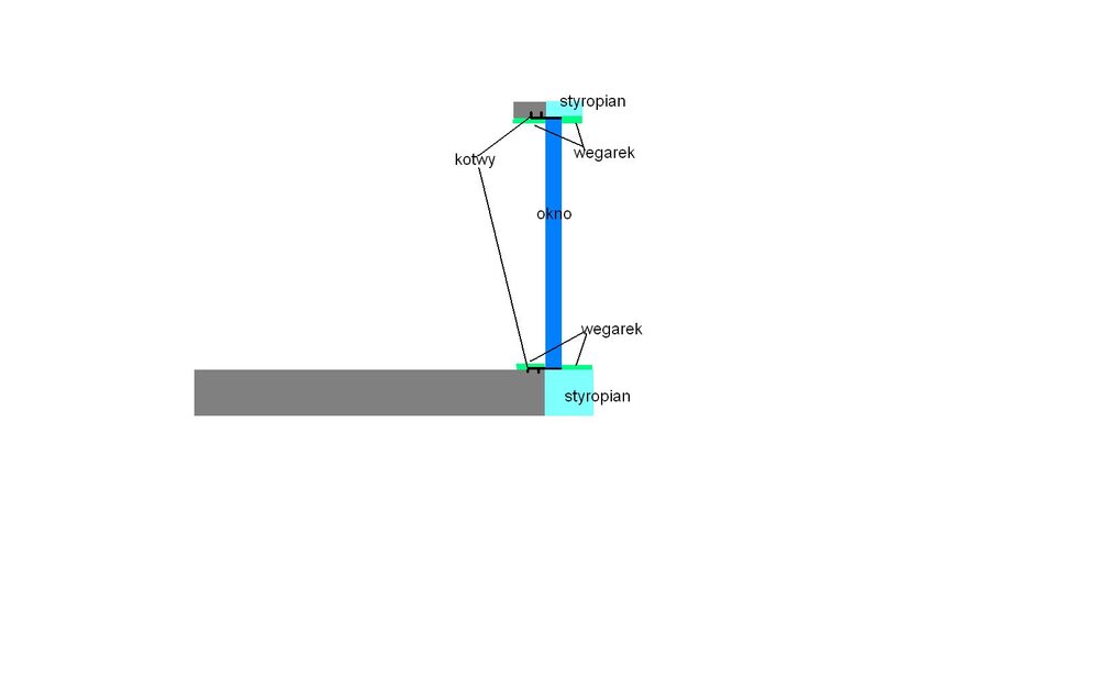

kamilb1987b 27.03.2014 21:48 Zgłoś naruszenie Udostępnij Napisano 27 Marca 2014 no dobrze ale jak w takim razie zrobić dobrze połączenie pakiet szyb z roleta?? na silikonie czy pianie? przy niedużych oknach czyli wymiar otworu 120x150 (takich okien o tym wymiarze będę miał 4) jak będzie wiało to może to jakoś wytrzyma ale już trochę większe 180x150 to nie jestem pewny ale skoro tak przekonujesz to pewnie nie bez powodu i na to też jest jakiś sposób. ale jak ma się drzwi balkonowe na południowej elewacji to musi być rama i skrzydło. ja na południowej elewacji będę miał dwa otwory o wymiarach 240x250 i z tego 90 to będą drzwi a 150 fix, dla tego okna wyszło w firmie VETREX Uw:0,69 przy pakiecie 3-szybowym U=0,5. więc w całym domu tylko 5 okien mógłbym spróbować bez ramy montować ale w łazience zastanawiam się czy nie warto mieć otwierane, w kuchni może też, na zachodniej stronie w salonie mogę spróbować bez ramy bo to na pewno fix i może w wiatrołapie tez fix będzie. no chyba że z swojego doświadczenia możesz z czystym sumieniem polecić fixy wszędzie tam gdzie nie ma drzwi balkonowych to wtedy jest już inna kwestia. próbowałeś sie pytać producentów okien czy Ci zrobia same pakiety szyb z np. pięciu szyb, czy sześciu? co mówili? Cytuj Odnośnik do komentarza Udostępnij na innych stronach Więcej opcji udostępniania
M.A.G. 27.03.2014 22:07 Zgłoś naruszenie Udostępnij Napisano 27 Marca 2014 drzwi balkonowe oczywiście z ramą. co do montażu rolet to można przecież prowadnice rolet zamontować do muru lub wręcz na wkrętach ślimakowych do styropianu tak żeby prowadnica na pakiet zachodziła około 2 cm. To wystarczy. Sama przestrzeń między prowadnicą a pakietem może być uszczelniona klejem montażowym do szyb. Potem na całą prowadnicę naklejasz węgarek. tak bym to widział jakby pomyśleć to pewnie jeszcze kilka innych rozwiązań można zastosować nie mam takiej sytuacji bo okna bez ram nie mają u mnie rolet ze względu na ich rozmiar i nie oszukujmy się to był eksperyment. Było ryzyko(niewielkie ale jednak), że się nie uda. udało się i teraz wiem, że można tak montować większe okna. Uw wyszło 0,69 bo duża powierzchnia jest szklana pakiet nadrabia to, czego nie może dogonić profil Cytuj Odnośnik do komentarza Udostępnij na innych stronach Więcej opcji udostępniania

kamilb1987b 27.03.2014 22:24 Zgłoś naruszenie Udostępnij Napisano 27 Marca 2014 czy tak chciałbyś montować okno bez ramy z kotwami czy bez? na czymś musi się podpierać Cytuj Odnośnik do komentarza Udostępnij na innych stronach Więcej opcji udostępniania
M.A.G. 28.03.2014 09:20 Zgłoś naruszenie Udostępnij Napisano 28 Marca 2014 Z grubsza tak jak masz rozrysowane. Kotwy mozesz sobie odpuścić u mnie pakiety są na ejotach a te czesciowo na rdzeniu betonowym sciany. Po bokach i od gory mam styro bo sciana jest z klockow styro. Cytuj Odnośnik do komentarza Udostępnij na innych stronach Więcej opcji udostępniania

kamilb1987b 01.04.2014 15:16 Zgłoś naruszenie Udostępnij Napisano 1 Kwietnia 2014 MAG chcę cię spytać jeszcze o kwestie montażu szyby. jak wiadomo to dom "pracuje", w ramach jak się montuje szyby to daje się dystanse aby niwelować naprężenia. jak Ty sobie z tym poradziłeś aby to wytrzymało? małe okna 60x60 to pikuś ale 180x150 to już jest duże i ciężkie. mógłbyś przedstawić jakiś szkic montażu szyby w ociepleniu aby było dobrze? Cytuj Odnośnik do komentarza Udostępnij na innych stronach Więcej opcji udostępniania
RK1719508166 01.04.2014 15:21 Zgłoś naruszenie Udostępnij Napisano 1 Kwietnia 2014 styropian / xps to nie beton - tez szyba spokojnie może pracować Cytuj Odnośnik do komentarza Udostępnij na innych stronach Więcej opcji udostępniania
