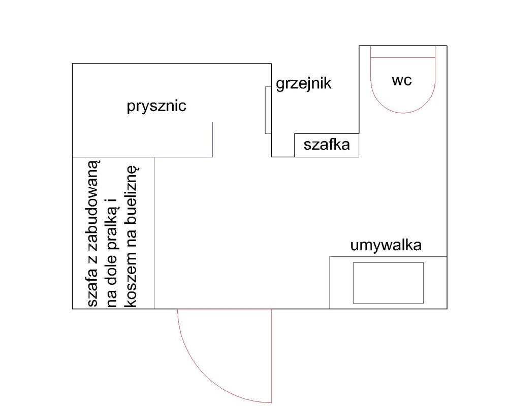

Pyjter90 27.04.2014 10:14 Zgłoś naruszenie Udostępnij Napisano 27 Kwietnia 2014 Witam, Na początku chciałbym pozdrowić wszystkich Forumowiczów, gdyż jestem tu nowy. Wraz z narzeczoną planujemy w najbliższym czasie wyremontować naszą łazienkę. Mamy problem z jej aranżacją. Prosimy w związku z tym o Waszą pomoc. Obecnie posiadamy oddzielną łazienkę oraz wc, które planujemy połączyć. Po połączeniu powstanie takie pomieszczenie: Zależy nam na dużym prysznicu oraz dużej, pojemnej szafie z zabudowaną pralką. Nasz pomysł na to pomieszczenie jest następujący: Co o nim sądzicie? Może ktoś ma lepszą wizję i chciałby się nią podzielić? Z góry dziękujemy za każdą pomoc, Pozdrawiamy Odnośnik do komentarza https://forum.murator.pl/topic/188392-%C5%82azienkawcpralnia/#findComment-6430265 Udostępnij na innych stronach Więcej opcji udostępniania
Elfir 27.04.2014 17:40 Zgłoś naruszenie Udostępnij Napisano 27 Kwietnia 2014 Twój układ jest bardzo ładny. Odnośnik do komentarza https://forum.murator.pl/topic/188392-%C5%82azienkawcpralnia/#findComment-6430616 Udostępnij na innych stronach Więcej opcji udostępniania
