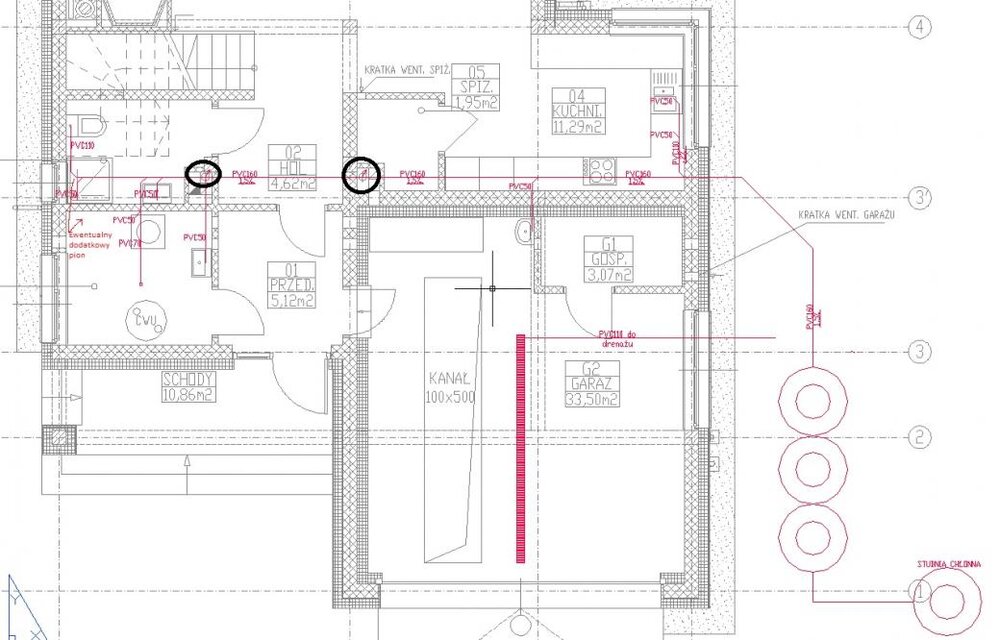

krukmar 16.03.2014 18:06 Zgłoś naruszenie Udostępnij Napisano 16 Marca 2014 Witam serdecznie! Mam problem z projektem kanalizacji w parterówce, próbowałem w różne strony ale nie byłem do końca zadowolony. Może ktoś mógłby coś zasugerować? Na czerwono zaznaczony przykanalik fi160 oraz punkty do przyłączenia. Z góry dziękuję za pomoc! Cytuj Odnośnik do komentarza https://forum.murator.pl/topic/188434-kanalizacja-prosz%C4%99-o-pomoc/ Udostępnij na innych stronach Więcej opcji udostępniania
Jarek.P 17.03.2014 10:43 Zgłoś naruszenie Udostępnij Napisano 17 Marca 2014 (edytowane) A co tu można kombinować? Od przykanalika podejście do zlewu w kuchni, a potem zakręt w lewo (formowany kilkoma łagodnymi kolankami) i dalej prostą rurą na ukos pod ścianami działowymi aż do pionu wentylacyjnego, zbierając po drodze odgałęzienia od poszczególnych przyborów. Podejście do umywalki i wanny w łazience można wpiąć razem. Mocno bym się zastanowił na twoim miejscu, czy kratkę z garażu podłączać do kanalizacji, w ten sposób zyskujesz spore ryzyko smrodku szamba w garażu latem. Z takiej kratki nie ma jakichś gigantycznych ilości wody, wystarczy rura wypuszczona gdzieś poza dom, choćby w trawę, a jeśli bardzo chcesz, to można zrobić studzienkę chłonną. Edytowane 17 Marca 2014 przez Jarek.P Cytuj Odnośnik do komentarza https://forum.murator.pl/topic/188434-kanalizacja-prosz%C4%99-o-pomoc/#findComment-6375750 Udostępnij na innych stronach Więcej opcji udostępniania
krukmar 18.03.2014 07:47 Autor Zgłoś naruszenie Udostępnij Napisano 18 Marca 2014 Dzięki za pomoc, zwłaszcza jeśli chodzi o wpust w garażu - rozumiem, ze nie ma wtedy sensu stosować żadnego syfonu ? Cytuj Odnośnik do komentarza https://forum.murator.pl/topic/188434-kanalizacja-prosz%C4%99-o-pomoc/#findComment-6376976 Udostępnij na innych stronach Więcej opcji udostępniania
Jarek.P 18.03.2014 08:43 Zgłoś naruszenie Udostępnij Napisano 18 Marca 2014 Tak, w tym momencie syfon byłby całkowicie zbędny. Cytuj Odnośnik do komentarza https://forum.murator.pl/topic/188434-kanalizacja-prosz%C4%99-o-pomoc/#findComment-6377070 Udostępnij na innych stronach Więcej opcji udostępniania
mariusz242 24.03.2014 09:00 Zgłoś naruszenie Udostępnij Napisano 24 Marca 2014 a dlaczego miałoby śmierdzieć latem? przecież jak woda wyparuje z syfonu to można dolać szklankę i będzie ok. pewnie ze 2-3 razy w roku trzeba będzie dolać tą wodę ale to chyba nie jest wielki problem. Cytuj Odnośnik do komentarza https://forum.murator.pl/topic/188434-kanalizacja-prosz%C4%99-o-pomoc/#findComment-6386193 Udostępnij na innych stronach Więcej opcji udostępniania
Jarek.P 24.03.2014 09:37 Zgłoś naruszenie Udostępnij Napisano 24 Marca 2014 a dlaczego miałoby śmierdzieć latem? przecież jak woda wyparuje z syfonu to można dolać szklankę i będzie ok. pewnie ze 2-3 razy w roku trzeba będzie dolać tą wodę ale to chyba nie jest wielki problem. no własnie dlatego miałoby śmierdzieć, że woda wyparuje. Oczywiście, możesz dolewać po szklance, pamiętać o tym, żeby to robić... Ale po co tak właściwie? Co uzyskujesz lepszego podłączając tą kratkę do kanalizacji, co równoważyłoby konieczność dolewania owych szklanek i czyniło tą czynność wartą zachodu? Cytuj Odnośnik do komentarza https://forum.murator.pl/topic/188434-kanalizacja-prosz%C4%99-o-pomoc/#findComment-6386271 Udostępnij na innych stronach Więcej opcji udostępniania

grzeniu666 27.03.2014 20:44 Zgłoś naruszenie Udostępnij Napisano 27 Marca 2014 Ew. kratka z suchym syfonem? Na marginesie, w kotłowni chyba taka wskazana prawda? Cytuj Odnośnik do komentarza https://forum.murator.pl/topic/188434-kanalizacja-prosz%C4%99-o-pomoc/#findComment-6392441 Udostępnij na innych stronach Więcej opcji udostępniania
Stnley 28.03.2014 10:20 Zgłoś naruszenie Udostępnij Napisano 28 Marca 2014 Żeby nie zakładać nowego tematu prośba o ocenę projektu kanalizy przez znawców tematu. Ogólnie mam dylemat czy muszę zrobić dodatkowy pion fi 70 w pom technicznym, żeby napowietrzyć odpływy z WC i prysznica? Czy może najbliższy pion w kółku (około 3m do muszli) jest wystarczający? Cytuj Odnośnik do komentarza https://forum.murator.pl/topic/188434-kanalizacja-prosz%C4%99-o-pomoc/#findComment-6393186 Udostępnij na innych stronach Więcej opcji udostępniania
Jarek.P 28.03.2014 10:43 Zgłoś naruszenie Udostępnij Napisano 28 Marca 2014 Lepiej zrób, bez niego masz dużą szansę na wysysanie wody z syfonu brodzika po spuszczeniu wody w kiblu. Nie musisz go wystawiać ponad dach, wystarczy, jeśli w warstwach poddasza go podłączysz do któregoś z pozostałych. Cytuj Odnośnik do komentarza https://forum.murator.pl/topic/188434-kanalizacja-prosz%C4%99-o-pomoc/#findComment-6393225 Udostępnij na innych stronach Więcej opcji udostępniania
Stnley 28.03.2014 10:53 Zgłoś naruszenie Udostępnij Napisano 28 Marca 2014 Dzięki za radę.A czy w takim wypadku mogę pominąć ten pierwszy pion w kółku? Bo ona ma być tylko napowietrzeniem bez podłączeń.Czy w kuchni potrzebny będzie zawór napowietrzający? Cytuj Odnośnik do komentarza https://forum.murator.pl/topic/188434-kanalizacja-prosz%C4%99-o-pomoc/#findComment-6393236 Udostępnij na innych stronach Więcej opcji udostępniania
Jarek.P 28.03.2014 11:10 Zgłoś naruszenie Udostępnij Napisano 28 Marca 2014 Pierwszy to znaczy ten lewy? Tak, pomiń go, zrób ten centralny na środku rysunku (bo do niego jak rozumiem jest coś dołączone wyżej?) i skrajny po lewo (za kiblem). W kuchni nic więcej nie jest potrzebne. Cytuj Odnośnik do komentarza https://forum.murator.pl/topic/188434-kanalizacja-prosz%C4%99-o-pomoc/#findComment-6393265 Udostępnij na innych stronach Więcej opcji udostępniania
Stnley 28.03.2014 11:29 Zgłoś naruszenie Udostępnij Napisano 28 Marca 2014 Tak o ten po lewo mi chodziło. Góra wygląda tak i z nią też mam mały problem, bo nie wiem jak mam puścić rurę 110 od kibla do pionu. Dawanie jej pod stropem będzie problematyczne,bo będzie kolidowała z kanałami wentylacyjnymi. Może zrobić w innym miejscu pion (tam gdzie to kółko)? Do tego tam pewnie tez przydałaby się wywiewka? Cytuj Odnośnik do komentarza https://forum.murator.pl/topic/188434-kanalizacja-prosz%C4%99-o-pomoc/#findComment-6393286 Udostępnij na innych stronach Więcej opcji udostępniania
Jarek.P 28.03.2014 11:55 Zgłoś naruszenie Udostępnij Napisano 28 Marca 2014 Projekt kanalizacji na poddaszu to jest jakaś masakra, kto to projektował? Dyletant, czy branżowy idiota? Podejście do wc według Warunków Technicznych nie może być dłuższe niż bodajże metr, a tu ile ma? Dwa metry? Trzy? Dodatkowo, gdzie miałaby być ta rura? W warstwach podłogi na górze się nie zmieści, więc na parterze pod sufitem? Do owinięcia kolorową krepiną dla ozdoby? Czy pudełko z GK podwieszone pod sufitem? O odgłosach towarzyszących korzystaniu nawet nie wspomnę... Pion jest ewidentnie do przesunięcia w inne miejsce, jeśli możesz go zrobić tam, gdzie narysowałeś to kółko (znaczy, na dole nie będzie przeszkadzał), to oczywiście tak zrób. Ewentualnie całkowicie przearanżuj łazienkę na górze, przenosząc kibel do narożnika przy obecnym pionie, a umywalkę gdziekolwiek.A cały projekt niech może Ci ktoś przejrzy, nie tylko pod kątem kanalizacji, bo może tam takich kwiatków jest więcej? Wywiewka - tak, choć jedna musi być obowiązkowo. Cytuj Odnośnik do komentarza https://forum.murator.pl/topic/188434-kanalizacja-prosz%C4%99-o-pomoc/#findComment-6393326 Udostępnij na innych stronach Więcej opcji udostępniania
Stnley 28.03.2014 12:06 Zgłoś naruszenie Udostępnij Napisano 28 Marca 2014 No to mnie zjechałeś równo. To moja koncepcja, którą tak na szybko narysowałem korzystając z okazji, że najlepszy doradca w tych tematach jest akurat obecny. Ogólnie projekt wyglądał inaczej, bo było 2 łazienki na górze. A my mam mieć jedną duża. Co do drugiego pionu to mogę go dać w tym miejscu co zaznaczyłem, na dole będzie przebiegał przy filarze w jadalni. Najwyżej będzie trzeba go jakoś owinąć wełną mineralną w celu wygłuszenia. Ponadto na dole mają być sufity podwieszane więc w sumie może jakoś by się ukryło tą rurę ale wtedy obowiązkowo dodatkowa wywiewka przy tym kiblu? Cytuj Odnośnik do komentarza https://forum.murator.pl/topic/188434-kanalizacja-prosz%C4%99-o-pomoc/#findComment-6393340 Udostępnij na innych stronach Więcej opcji udostępniania
Jarek.P 28.03.2014 12:45 Zgłoś naruszenie Udostępnij Napisano 28 Marca 2014 Ups, to przepraszam w takim razie za ciężkie słowa, myślałem, że to zrobił projektant "zawodowiec", w takim przypadku te słowa (a nawet o wiele cięższe) byłyby na miejscu. Ty po prostu nie masz orientacji i tyle, w każdym razie wybacz reakcję, forum właśnie po to jest, żeby o takie rzeczy pytać, w projektach "gotowych" takich kwiatków też nie brakuje Rury pod sufitem nie rób. Przede wszystkim za długi odcinek poziomy, mogłoby to generować problemy potem (uprzedzając pytanie: taki sam, bądź jeszcze dłuższy odcinek poziomy na dole pod posadzką nie jest już problemem, bo tam wspomaga go cały impet wody lecącej z góry). Wywiewka nic tu nie da, chodzi o spływ "ciał stałych". Jeśli możesz - wbuduj ten pion w ścianę spiżarni, zabuduj go od strony spiżarni, wtedy i odgłosy nie będą przeszkadzać (wygłuszenie z wełny swoją drogą nie zaszkodzi). Inna opcja to przearanżowanie łazienki na górze tak, by kibel stał przy pionie. Cytuj Odnośnik do komentarza https://forum.murator.pl/topic/188434-kanalizacja-prosz%C4%99-o-pomoc/#findComment-6393375 Udostępnij na innych stronach Więcej opcji udostępniania
Stnley 28.03.2014 13:04 Zgłoś naruszenie Udostępnij Napisano 28 Marca 2014 No problem, nie ma się o co obrażać. Działam w innej branży i pewnie też bym tak zareagował. Na dzień dzisiejszy spróbuje przearanżować łazienkę. Bo to chyba najrozsądniejsze rozwiązanie (tylko jak to wytłumaczyć żonie? hehe). Dzięki za cenne uwagi. Cytuj Odnośnik do komentarza https://forum.murator.pl/topic/188434-kanalizacja-prosz%C4%99-o-pomoc/#findComment-6393392 Udostępnij na innych stronach Więcej opcji udostępniania
Jarek.P 28.03.2014 14:56 Zgłoś naruszenie Udostępnij Napisano 28 Marca 2014 Wiesz co? Tak teraz patrzę na te rysunki... przesunięcie pionu w ramach spiżarni nic Ci nie da, bo na górze wyjdzie w świetle drzwi, a dalej go nie przesuniesz, bo musiałbyś go dobudować do tego filaru który jest w wejściu do jak się domyślam salonu. Wydaje mi się, że optymalną opcją byłoby zrobienie pionu garażu, w narożniku przy umywalce. W tym momencie w łazience kibelek ustawisz w narożniku po przekątnej do istniejącej lokalizacji, tamże możesz go w ramach zabudowy stelaża jeszcze przesunąć o kawałek wzdłuż jednej czy drugiej ściany. Cytuj Odnośnik do komentarza https://forum.murator.pl/topic/188434-kanalizacja-prosz%C4%99-o-pomoc/#findComment-6393513 Udostępnij na innych stronach Więcej opcji udostępniania
Stnley 31.03.2014 14:18 Zgłoś naruszenie Udostępnij Napisano 31 Marca 2014 Właśnie w tym problem, że żona się upiera, żeby go nie robić na wprost wejścia. Więc chyba zostanie opcja z pionem przy filarze w jadalni. Jak byś mógł to zerknij czy taka opcja jest sensowna? Ten nowy pion muszę kończyć wywiewką? Myślę żeby go połączyć z tym głównym pionem nad stropem, tylko wolałbym jakąś mniejszą średnicą. Można by tak zrobić? A może wannę lepiej podpiąć do tego co umywalkę? Cytuj Odnośnik do komentarza https://forum.murator.pl/topic/188434-kanalizacja-prosz%C4%99-o-pomoc/#findComment-6396902 Udostępnij na innych stronach Więcej opcji udostępniania
Jarek.P 31.03.2014 14:23 Zgłoś naruszenie Udostępnij Napisano 31 Marca 2014 Wentylację pionu obsługującego kibel zrób. Nie musisz jej wystawiac na dach, jak piszesz, podłącz do innego pionu, wystarczy fi50. Wannę do obu pionów masz mniej więcej tak samo odległą, więc wszystko jedno. Cytuj Odnośnik do komentarza https://forum.murator.pl/topic/188434-kanalizacja-prosz%C4%99-o-pomoc/#findComment-6396905 Udostępnij na innych stronach Więcej opcji udostępniania
