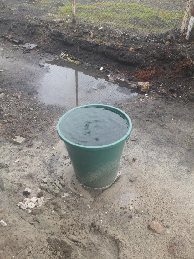

APZ 30.03.2015 07:59 Autor Zgłoś naruszenie Udostępnij Napisano 30 Marca 2015 Witam,http://images67.fotosik.pl/755/d5b89705fdb47f8agen.jpg Efekt kilku godzin deszczu. Wprost z jednej z połaci dachu deszcz zlatywał do zbiornika 400L. To dobrze wróży dla naszego zbiornika, przypomnę mamy zakopany zbiornik 7 000l. Wyklarowała się wizja całej instalacji wody ogrodowej ( tak sobie ją nazwaliśmy ).Wodę z rur spustowych doprowadzimy do zbiornika. Przed wejściem zamontujemy filtry.W zbiorniku umieścimy pompę zanurzeniową np. Garden.Wodą wchodzimy do domu.Instalacja będzie tak wykonana, że gdyby zabrakło wody w zbiorniku to będzie można ręcznie przełączyć na wodę z sieci ( podlicznik na wodę liczoną bez kanalizacji ).Woda będzie wykorzystywana do podlewania zieleni, mycia samochód. Rezygnujemy ze spłuczek i pralek.Woda ogrodowa będzie wyprowadzona na elewację w dwóch punktach po przekątnej domu - tak aby całą działkę dało się podlać 25 metrowym wężem. Do garażu doprowadzamy wodę z sieci.PozdrawiamPrzemek Cytuj Odnośnik do komentarza Udostępnij na innych stronach Więcej opcji udostępniania
