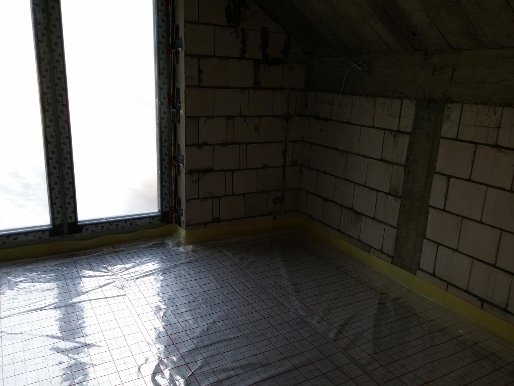

APZ 02.04.2015 09:32 Autor Zgłoś naruszenie Udostępnij Napisano 2 Kwietnia 2015 Witam,Wiadomości z placu boju:- Szafki osadzone,- Rozdzielacze osadzone, http://images70.fotosik.pl/763/b13bbb52407a6516.jpg - Folia w części rozłożona, http://images66.fotosik.pl/764/114926f11d51e14b.jpg - Próba szczelności instalacji zimnej i ciepłej wody użytkowej w trakcie,- Czekamy na start montażu pexa,- Dzisiaj mogą przyjść kable grzewcze.Firma od posadzek czeka na sygnał. Cytuj Odnośnik do komentarza https://forum.murator.pl/topic/188765-budujemy-dom-projekt-indywidualny/page/12/#findComment-6797208 Udostępnij na innych stronach Więcej opcji udostępniania

APZ 13.04.2015 20:03 Autor Zgłoś naruszenie Udostępnij Napisano 13 Kwietnia 2015 Relacja z placu boju:Budowa tarasu trwa. Prace idą pełną parą. Decyzja o wykończeniu tarasu odłożona w czasie.Teraz wymurujemy to poziomu pod deski kompozytowe, jeżeli zadecydujemy o wykończeniu w płytkach to wyżej wylejemy płytę. W domu dzisiaj zakończono prace przy wodnej podłogówce. Jutro sprzątanie. Później można zabierać się za rozkładanie siatek i kabelków.Jeżeli wszystko dobrze pójdzie ( próba ciśnieniowa i okienko ekipy ) to wylewki robimy w przyszłym tygodniu. PozdrawiamPrzemek Cytuj Odnośnik do komentarza https://forum.murator.pl/topic/188765-budujemy-dom-projekt-indywidualny/page/12/#findComment-6806658 Udostępnij na innych stronach Więcej opcji udostępniania
