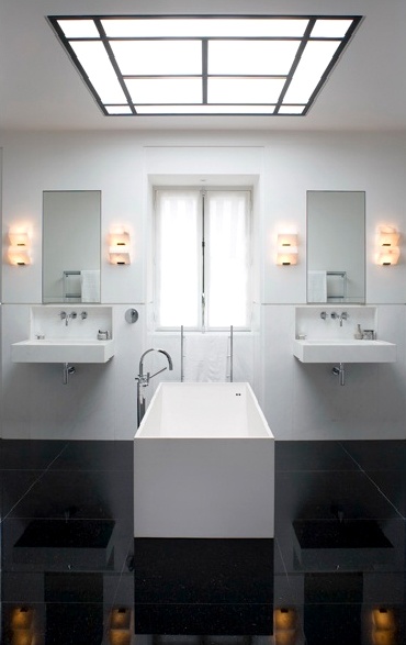

Elfir 30.03.2014 21:36 Zgłoś naruszenie Udostępnij Napisano 30 Marca 2014 (edytowane) doświetlenie nie trzeba robić tylko drzwiami. Mozna zrobić świeliki między ścianami a sufitem. A na suficie rozpiąć barrisol lub położyć pleksi i od góry oświetlić ostro LED o barwie dziennej (nie ciepłej!) - będzie słudzenie świetlika dachowego. LED może palić się przez cały dzień i nie odczuje się to finansowo. http://cdn20.urzadzamy.smcloud.net/t/photos/t/33879/salon-z-przeszklonym-sufitem_1343660.jpg http://kokopelia.pl/wp-content/uploads/2013/03/świetlik_łazienka_wnętrza_kokopelia_-29.jpg http://bi.gazeta.pl/im/8/8564/z8564078Q,NA-ZIELONYM-POWISLU--W-suficie-zrobiono-duzy-swietlik-.jpg W kązdym razie robiąc świetliki czy szklane drzwi nalezy pamiętać, że światło w salonie może przeszkadzać osobie będącej w drugim pokoju, więc świetlik ma sens raczej między kuchnią/łazienką/salonem, a nie między salonem a sypialniami. Edytowane 30 Marca 2014 przez Elfir Cytuj Odnośnik do komentarza https://forum.murator.pl/topic/188851-salon-bez-okna/#findComment-6396104 Udostępnij na innych stronach Więcej opcji udostępniania
malowana_lala 31.03.2014 08:39 Zgłoś naruszenie Udostępnij Napisano 31 Marca 2014 W mieszkaniu mojej znajomej w jednym z pokoi (choć nie jest to salon) nie ma okna i jest niestety problem, bo zużycie prądu jest ogromne. Pokój miał być gościnnym, ale jednak jest w nim zbyt ponuro. Dodatkowo nie ma możliwości żadnego przeszklenia go Elfir fajne zdjęcia, szczególnie pierwsze. Marzy mi się taka wersja u mnie Cytuj Odnośnik do komentarza https://forum.murator.pl/topic/188851-salon-bez-okna/#findComment-6396411 Udostępnij na innych stronach Więcej opcji udostępniania
