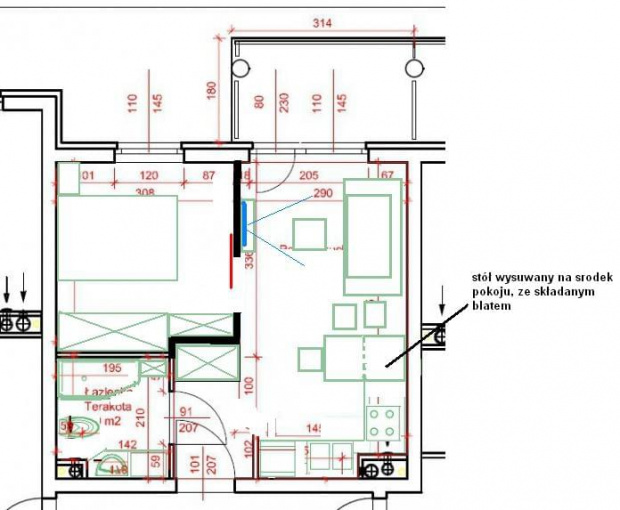

Kaaarola 10.04.2014 18:22 Autor Zgłoś naruszenie Udostępnij Napisano 10 Kwietnia 2014 No to ja bym tak zrobiła [ATTACH=CONFIG]253995[/ATTACH] sypialnia ma być tylko do spania, ale w takim ustawieniu łóżka "dusiłabym się" , bo ściany z 3 stron, to nie dla mnie no i prosto z łazienki wychodzi się na stół No, enedue mnie wyprzedziła - prawie identyczny układ mam do zaproponowania wrzucę jednak swoje wypociny, Skoro sypialnia tylko do spania to zmniejszyłabym ją jeszcze, np do 240cm. Czyli pokój dzienny powiększony o 68cm i dodatkowo otwarty na przedpokój i robi się całkiem przyjemna przestrzeń. Aneks kuchenny w "L" z wysoką zabudową przy drzwiach. Jeden "kwadracik" to może być szafa na kurtki a drugi to słupek z piekarnikiem albo po prostu jedna większa szafa a obok lodówka. Dodatkowa płytka szafa przy drzwiach łazienki, ok.100x45cm, na odkurzacz, buty itp. [ATTACH=CONFIG]253997[/ATTACH] Dziękuję za propozycję, dałaś mi sporo do myślenia :yes: pozostawiłabym jednak ściankę przy drzwiach wejściowych, tą która ma 65 cm, nie chciałabym po otwarciu drzwi pokazywać np. listonoszowi całe mieszkanie. Cytuj Odnośnik do komentarza https://forum.murator.pl/topic/189183-potrzebna-pomoc-w-zaaran%C5%BCowaniu-ma%C5%82ego-mieszkania-317-m2/#findComment-6411894 Udostępnij na innych stronach Więcej opcji udostępniania

Kaaarola 13.04.2014 13:48 Autor Zgłoś naruszenie Udostępnij Napisano 13 Kwietnia 2014 Ja też bym zostawiła ściankę przy wejściu chociażby na wieszak na kurtki i odstawienie butów.Na pewno przesunęłabym ścianę w kierunku sypialni jednak tak aby się zmieściła duża pojemna szafa na całą ścianę,która pomieści wszystkie ubrania,pościel,odkurzacz itp,łóżko 140cm. http://static.pokazywarka.pl/i/2858083/546083/tyiuop.jpg kinka dzięki za propozycję, ale 1. z tak ustawioną szafą ściany nie dałoby się przesunąć szafa 60 + łóżko 140 + min. 50 ? cm z każdej strony (by było wygodne dojście do szafy i łóżka z 2 stron (choć to jest mało) => 300 cm wychodzi, a w projekcie pokój ma 308 cm 2. w pierwotnym projekcie drzwi balkonowe są zaledwie 18 cm od ściany działowej, taki układ kanapy wymusza cofnięcie ściany o 100 cm, czyli mały pokój miałby tylko 200 cm (co prawda mam w nim tylko spać, ale komfort chce też mieć) Cytuj Odnośnik do komentarza https://forum.murator.pl/topic/189183-potrzebna-pomoc-w-zaaran%C5%BCowaniu-ma%C5%82ego-mieszkania-317-m2/#findComment-6414886 Udostępnij na innych stronach Więcej opcji udostępniania

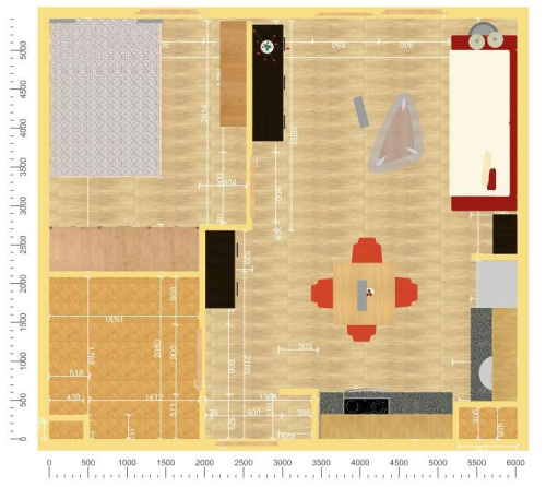

Kaaarola 11.11.2014 15:34 Autor Zgłoś naruszenie Udostępnij Napisano 11 Listopada 2014 Naszły mnie wątpliwości czy układ jest ok i wymyśliłam jeszcze coś takiego, tylko pytanie: czy to w ogóle ma sens czy lepszy układ poprzedni. zalącznik 1: tak jest obecnie (szafa w sypialni 195 cm x 60 cm, + szafa przy wejściu do łazienki 100 cm x 60 cm) czy 80 cm wokół stołu to wystarczająco miejsca czy za mało? zał 2-5 po ewentualnych zmianach (szafa w sypialni 255 cm x 60 cm + szafa przy wejściu do łazienki 100 cm x 35 cm + wnęka przy wejściu do sypialni 43 cm x 45 cm), a do tej dobudowanej ściany stół Pomóżcie i oceńcie krytycznym okiem, który układ jest bardziej funkcjonalny. Mieszkanie dla singla Cytuj Odnośnik do komentarza https://forum.murator.pl/topic/189183-potrzebna-pomoc-w-zaaran%C5%BCowaniu-ma%C5%82ego-mieszkania-317-m2/#findComment-6635303 Udostępnij na innych stronach Więcej opcji udostępniania
love_home 11.11.2014 15:50 Zgłoś naruszenie Udostępnij Napisano 11 Listopada 2014 Ja bym wybrała stół przesunięty do ściany, mam podobnie u siebie i mam stol okragly , który zawędrował i tak pod ściankę. Osobiście zmniejszylabym kuchnię, w szczególności lodówka kolo sofy tuz to nie dla mnie, bo słychać jak się ogląda TV. Ale to mój gust bo jestem za jak najmniejszymi kuchniami w pokojach;) generalnie fajne ułożenie na takim metrażu. Cytuj Odnośnik do komentarza https://forum.murator.pl/topic/189183-potrzebna-pomoc-w-zaaran%C5%BCowaniu-ma%C5%82ego-mieszkania-317-m2/#findComment-6635327 Udostępnij na innych stronach Więcej opcji udostępniania

Kaaarola 12.11.2014 20:12 Autor Zgłoś naruszenie Udostępnij Napisano 12 Listopada 2014 http://images67.fotosik.pl/360/36e5de733454bb57gen.jpg Elfir, dzięki za pomysł, ale tak się nie da pokój ma 545 cm to wg mnie za mało by zrealizować taki układ bo: - ok 225 na kanapę - 20 cm grzejnik pod oknem - 65 cm szafki pod ścianą - odstęp miedzy szafkami 100 cm - stół/blat min. 75 cm, by można było postawić 2 talerze i na krzesło od strony kanapy zostaje ledwo 60 cm i wszystko jest na styk Cytuj Odnośnik do komentarza https://forum.murator.pl/topic/189183-potrzebna-pomoc-w-zaaran%C5%BCowaniu-ma%C5%82ego-mieszkania-317-m2/#findComment-6636866 Udostępnij na innych stronach Więcej opcji udostępniania
Elfir 13.11.2014 18:29 Zgłoś naruszenie Udostępnij Napisano 13 Listopada 2014 kanapa jest dwuosobowa na rysunku - 160-180 cm Cytuj Odnośnik do komentarza https://forum.murator.pl/topic/189183-potrzebna-pomoc-w-zaaran%C5%BCowaniu-ma%C5%82ego-mieszkania-317-m2/#findComment-6638086 Udostępnij na innych stronach Więcej opcji udostępniania
Kaaarola 13.11.2014 19:03 Autor Zgłoś naruszenie Udostępnij Napisano 13 Listopada 2014 kanapa jest dwuosobowa na rysunku - 160-180 cm taka odpada, zdecydowanie klasyczna 3 osobowa (ok. 220 cm) zdecydowanie więcej czasu spędzam na kanapie niż w kuchni, więc wolę większą sofę Cytuj Odnośnik do komentarza https://forum.murator.pl/topic/189183-potrzebna-pomoc-w-zaaran%C5%BCowaniu-ma%C5%82ego-mieszkania-317-m2/#findComment-6638144 Udostępnij na innych stronach Więcej opcji udostępniania
