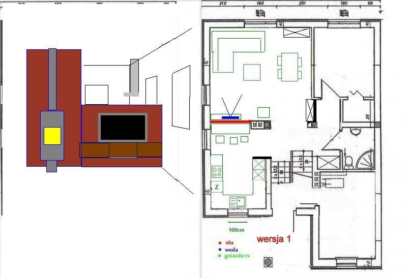

kinka 12.05.2014 09:41 Zgłoś naruszenie Udostępnij Napisano 12 Maja 2014 (edytowane) Dziewczyny mam nadzieje że mi pomożecie w końcu na coś się zdecydować,bo co chwilę coś zmieniam a to przez to że naoglądam się waszych cudownych wnętrz.Niestety nie mam aż tak dużej przestrzeni a chce wszystko mieć naraz,dlatego muszę kombinować.Chodzi o rozplanowanie dołu (kuchnia + salon).Ogólnie chyba za mały dom postawiłam,na planie ok a rzeczywistość inna i nie daje mi spokoju,niby wszystko było rozplanowane,ale................?Zależy mi na stole na 4-6os to główny priorytet.Miał być kominek,powietrze doprowadzone................ale chyba za ciasno...........?Okno w kuchni to jedyne na południe i daje najwięcej światła.Planuję szary polerowany gres,kuchnia biała w połysku,drewniany blat,może cegła na kominie,chodzi o uzyskanie jak największej przestrzeni,czyli podstawowe minimum jeśli chodzi o meble.Największy problem mam z wysoką zabudową w kuchni,która najpierw miała być po prawej stronie czyli centralnie na widoku z narożnika,a teraz myślę nad zrobieniem półwyspu lub barku i dać ją na drugą stronę nie wiem czy to dobry pomysł.Tutaj wymiary i mój plan rozmieszczenia wszystkiego (na razie bez kominka)http://static.pokazywarka.pl/i/2931020/476311/hyui.jpghttp://static.pokazywarka.pl/i/2931056/606082/rty.jpgTutaj moje inne pomysły:http://static.pokazywarka.pl/i/2931026/172540/rerer.jpgProszę was o opinie jaki układ najbardziej tutaj się sprawdzi:)Jeszcze moje wypociny "ale wyspa" (gdzie miejsce na mikrofalę...?)http://static.pokazywarka.pl/i/2931056/615049/dffhuu.jpghttp://static.pokazywarka.pl/i/2931056/116940/dffuu.jpg Edytowane 12 Maja 2014 przez kinka Cytuj Odnośnik do komentarza https://forum.murator.pl/topic/190068-pro%C5%9Bba-o-opinie/ Udostępnij na innych stronach Więcej opcji udostępniania
Elfir 12.05.2014 22:21 Zgłoś naruszenie Udostępnij Napisano 12 Maja 2014 Ja bym odwróciła w pierwszej propozycji miejscami wysoką zabudowę i płytę i przedłużyła blat Zmieniła też ustawienie stołu, wówczas myślę, że dałoby się wstawić kozę zamiast kominka. http://images62.fotosik.pl/973/3ea961d8631a90dd.jpg Cytuj Odnośnik do komentarza https://forum.murator.pl/topic/190068-pro%C5%9Bba-o-opinie/#findComment-6447782 Udostępnij na innych stronach Więcej opcji udostępniania
kinka 13.05.2014 10:29 Autor Zgłoś naruszenie Udostępnij Napisano 13 Maja 2014 Elfir pomysł jest fajny też nad tym myślałam,jednak podzieli to przestrzeń a co za tym idzie zmniejszy ją a nie o to mi chodzi.Kominek nie jest priorytetem,na rzecz dużego stołu mogę z niego zrezygnować.Dziś poukładałam sobie pudła i mierzyłam czy wszystko się zmieści,wydaje się że będzie ok według 1 opcji.Chyba lepiej widzieć z narożnika wysoką zabudowę niż płytę i na niej garczki ale już sama nie wiem Cytuj Odnośnik do komentarza https://forum.murator.pl/topic/190068-pro%C5%9Bba-o-opinie/#findComment-6448279 Udostępnij na innych stronach Więcej opcji udostępniania
Elfir 13.05.2014 16:25 Zgłoś naruszenie Udostępnij Napisano 13 Maja 2014 a dlaczego w ustawieniu nr 1 nie przestawisz kanapy na przeciwległą ścianę? Wówczas od strony wejścia możesz dać wyższy, ażurowy regał Cytuj Odnośnik do komentarza https://forum.murator.pl/topic/190068-pro%C5%9Bba-o-opinie/#findComment-6448715 Udostępnij na innych stronach Więcej opcji udostępniania

kinka 13.05.2014 17:25 Autor Zgłoś naruszenie Udostępnij Napisano 13 Maja 2014 Wydaje mi się że kanapy z drugiej strony będą za bardzo "na wierzchu" -prosto w drzwiach wejściowych (nie mam wiatrołapu) i centralnie w ciągu komunikacyjnym-schody,a chciałabym trochę intymności.Tutaj gdzie filar i koniec ściany tv planuję ażurową ścianę lub coś podobnego aby przysłonić wc. Elfir bardzo dziękuję,ciekawe inspiracje,muszę to wszystko jeszcze raz przemyśleć,nie wiem czy to już zmęczenie,ale czym dłużej ta budowa trwa to mnie coraz mniej podoba się mój dom Cytuj Odnośnik do komentarza https://forum.murator.pl/topic/190068-pro%C5%9Bba-o-opinie/#findComment-6448767 Udostępnij na innych stronach Więcej opcji udostępniania
