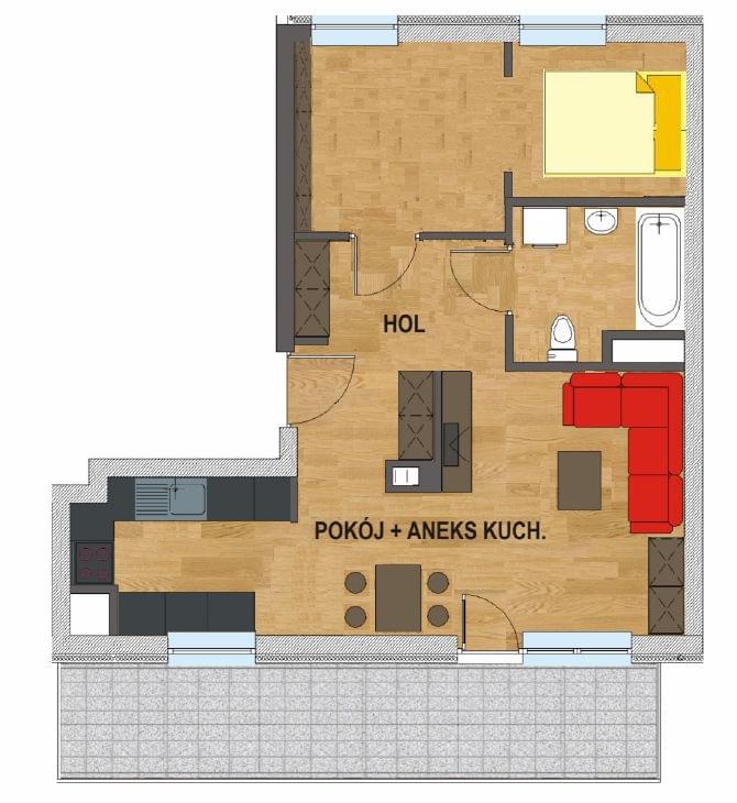

Ellpii 12.05.2014 18:55 Zgłoś naruszenie Udostępnij Napisano 12 Maja 2014 (edytowane) Witam wszystkich, przede mną nie lada wyzwanie - kupno pierwszego mieszkania. Jeszcze trwa jego budowa, więc nie dysponuję planami z dokładnymi pomiarami. Na razie posiadam dość prymitywny rzut. Zastanawiam się czy trochę się nim nie pobawić i pomniejszyć łazienkę na rzecz sypialni (wnęka zaplanowana przez developera wydaje mi się dość nieustawna). Wówczas pralka stanęłaby w zabudowie w przedpokoju (po wyprostowaniu ściany salonu). Trochę martwi mnie zbyt mała liczba szafek kuchennych (stąd zastanawiałam się nad dołożeniem szafek pod oknem - moglyby być węższe np. 50cm). Zastanawiam się także cz postawienie stołu w takim miejscu jak na planie to dobry pomysł. Mieszkanie kupuję z mężem, na kilka lat. Nie mamy jeszcze dzieci i w najbliższej przyszłości ich nie planujemy. Raz na jakiś czas będą do nas przyjeżdżać rodzice/teściowie/przyjaciele stąd zastanawiam się nad poprowadzeniem jakiś suwanych drzwi (może ze szkła hartowanego?) jako przedłużenie ściany, na której będzie wisieć tv (na co dzień drzwi byłyby schowane w ścianie a wysuwane tylko od wielkiego dzwonu). Dopiero zdobywam doświadczenie w tym temacie stąd po cichu liczę na Wasze wskazówki i z góry bardzo dziękuję za pomoc.Sama im dłużej patrzę i kombinuję tym częściej dochodzę do wniosku, że wcale nie jest tak ustawne jak myślałam na początku i zaczynam mieć wątpliwości czy powinnam je kupić.http://images62.fotosik.pl/972/d8b127a79f4a898c.jpghttp://images61.fotosik.pl/969/4ff5bd789e54ac4f.jpg Edytowane 13 Maja 2014 przez Ellpii Cytuj Odnośnik do komentarza https://forum.murator.pl/topic/190088-m2-pomoc-w-rozplanowaniu-pomieszcze%C5%84/ Udostępnij na innych stronach Więcej opcji udostępniania

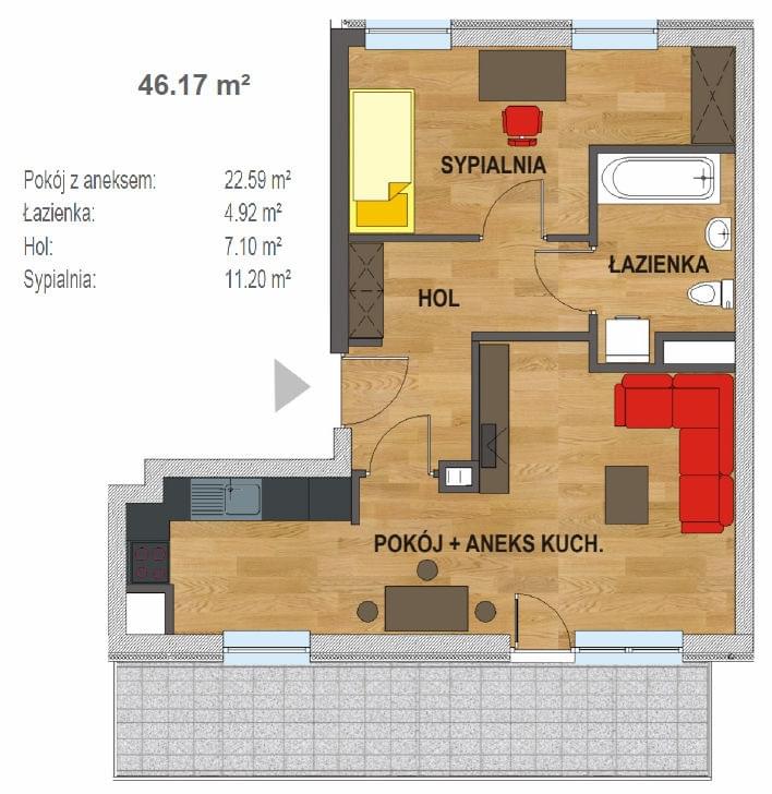

Elfir 12.05.2014 22:05 Zgłoś naruszenie Udostępnij Napisano 12 Maja 2014 proponuję na początek zmniejszyć ilośc korytarzyków. http://images62.fotosik.pl/973/923fac8804db0ee1gen.jpg Da to ustawną łazienkę i sporo miejsca do przechowywania w sypialni (z jednej strony komody z drugiej zabudowa na całą ścianę).W korytarzu na wprost drzwi duże szafy na kurtki a za drzwiami wejściowymi wąska szafka na buty i szafka na deskę do prasowania, środki czystości, miotłę, odkurzacz. W kuchni zrobilabym zabudowę w U - o ile wysokośc okna pozwala. Minimalna szerokosć przejścia to 100 cm i tyle chyba będzie w tamtym miejscu. Za to do salonu wchodziłabym przez jadalnię. Dzięki temu kąt z kanapą może być zaciszną sypialnią. Cytuj Odnośnik do komentarza https://forum.murator.pl/topic/190088-m2-pomoc-w-rozplanowaniu-pomieszcze%C5%84/#findComment-6447770 Udostępnij na innych stronach Więcej opcji udostępniania

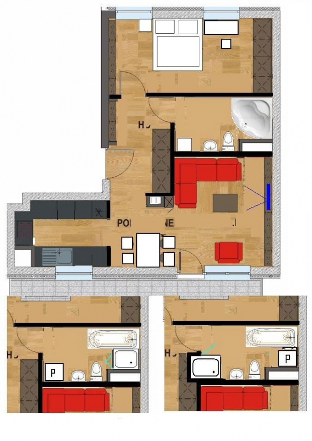

kinka 13.05.2014 07:33 Zgłoś naruszenie Udostępnij Napisano 13 Maja 2014 http://static.pokazywarka.pl/i/2933657/980191/myh8tg.jpg Cytuj Odnośnik do komentarza https://forum.murator.pl/topic/190088-m2-pomoc-w-rozplanowaniu-pomieszcze%C5%84/#findComment-6447989 Udostępnij na innych stronach Więcej opcji udostępniania
Ellpii 13.05.2014 08:39 Autor Zgłoś naruszenie Udostępnij Napisano 13 Maja 2014 Dzięki za odzew Elfir, zaproponowane przez Ciebie rozstawienie mebli w sypialni jest bardzo dobrym pomysłem. Nie mogę się tylko przekonać do podłużnej łazienki. Myślisz, że dałoby się poprawić jej proporcje (pralka może stać w kuchni)? Wysokość okna w kuchni pozwala na zabudowę U a przejście będzie wynosić właśnie 90-100cm, coś w tych granicach. Patrząc na Kinki projekt zaczęłam się zastanawiać nad całkowitym wyburzeniem ściany między holem a salonem (obok łazienki). http://images64.fotosik.pl/973/5423ce0f781b6b03.jpg Cytuj Odnośnik do komentarza https://forum.murator.pl/topic/190088-m2-pomoc-w-rozplanowaniu-pomieszcze%C5%84/#findComment-6448099 Udostępnij na innych stronach Więcej opcji udostępniania
Elfir 13.05.2014 10:03 Zgłoś naruszenie Udostępnij Napisano 13 Maja 2014 Przy takim ustawieniu ścian masz pewnośc, że będziesz sie walić nogą w kant łóżka - przejście jest za wąskie (40 cm?) Pralka w kuchni podczas pracy może przeszkadzać w słuchaniu telewizji w części salonowej. I nadal masz korytarzyki. Cytuj Odnośnik do komentarza https://forum.murator.pl/topic/190088-m2-pomoc-w-rozplanowaniu-pomieszcze%C5%84/#findComment-6448224 Udostępnij na innych stronach Więcej opcji udostępniania
kinka 13.05.2014 10:36 Zgłoś naruszenie Udostępnij Napisano 13 Maja 2014 Elfir ma rację,ja natomiast wolałabym mieć max większą przestrzeń dzienną bo wydaje się mieć ok 15m i kombinowałbym w tą stroną.Sypialnia może zostać tak jak jest,w niej tylko śpisz,obok mieści się garderoba więc nic nie jest na wierzchu.Ellpii twój ostatni pomysł jest ok ale łóżko musi być odwrócone. Cytuj Odnośnik do komentarza https://forum.murator.pl/topic/190088-m2-pomoc-w-rozplanowaniu-pomieszcze%C5%84/#findComment-6448287 Udostępnij na innych stronach Więcej opcji udostępniania
Elfir 13.05.2014 11:00 Zgłoś naruszenie Udostępnij Napisano 13 Maja 2014 (edytowane) w ostatniej wersji łóżko o 90 stopni, nogami do szafy W mojej wersji w łazience nie dość ze masz pralkę to jeszcze wejdzie prysznic (a jak się uprzeć, to i bidet), mimo, że długa i waska. W twojej Ellpii, mimo, że szeroka nawet z pralką jest problem. A jak chcesz mieć loftowo, to wanne możesz zrobić w sypialni Da się, ale wymaga dobrego hydraulika. Edytowane 13 Maja 2014 przez Elfir Cytuj Odnośnik do komentarza https://forum.murator.pl/topic/190088-m2-pomoc-w-rozplanowaniu-pomieszcze%C5%84/#findComment-6448312 Udostępnij na innych stronach Więcej opcji udostępniania

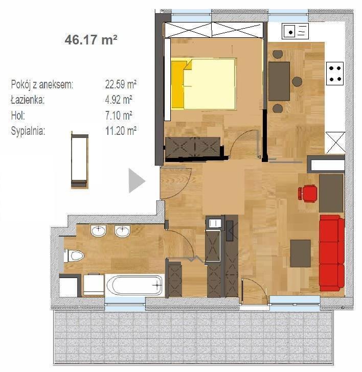

kinka 13.05.2014 13:37 Zgłoś naruszenie Udostępnij Napisano 13 Maja 2014 Może rewolucja: http://static.pokazywarka.pl/i/2934522/576225/wwwwwrt.jpg Cytuj Odnośnik do komentarza https://forum.murator.pl/topic/190088-m2-pomoc-w-rozplanowaniu-pomieszcze%C5%84/#findComment-6448575 Udostępnij na innych stronach Więcej opcji udostępniania
Elfir 13.05.2014 13:57 Zgłoś naruszenie Udostępnij Napisano 13 Maja 2014 nie zawsze pion kuchenny nadaje się do podpięcia łazienki (średnica rury w pionie), trzeba byłoby sprawdzić. Cytuj Odnośnik do komentarza https://forum.murator.pl/topic/190088-m2-pomoc-w-rozplanowaniu-pomieszcze%C5%84/#findComment-6448597 Udostępnij na innych stronach Więcej opcji udostępniania
