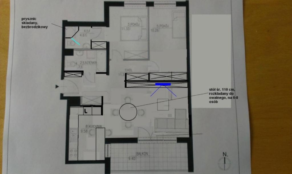

fisiu 15.05.2014 19:43 Autor Zgłoś naruszenie Udostępnij Napisano 15 Maja 2014 Zgadzam się z czterema pokojami kuchnia jest za mała. Rozwiązanie z powiększeniem salonu też do końca mi nie odpowiada, zawsze byłem sceptyczny do pokoi przechodnich. Pozostawił bym to chyba tak jak w projekcie pierwotnym z garderobą. Muszę tylko jescze pomyśleć nad umiejscowieniem stołu min. 6 osób oraz ścianki na telewizor. Co myślicie o projekcie łazienek? Cytuj Odnośnik do komentarza https://forum.murator.pl/topic/190097-pro%C5%9Bba-o-pomoc-w-aran%C5%BCacji-mieszkania-7650-m2/#findComment-6452032 Udostępnij na innych stronach Więcej opcji udostępniania
Elfir 15.05.2014 21:18 Zgłoś naruszenie Udostępnij Napisano 15 Maja 2014 stół chyba lepiej 4 osobowy z możliwością rozłożenia dla większej ilości osób W większej łazience brakuje umywalkiJak chcesz podłączyć do pionu sedes w małym wc? Cytuj Odnośnik do komentarza https://forum.murator.pl/topic/190097-pro%C5%9Bba-o-pomoc-w-aran%C5%BCacji-mieszkania-7650-m2/#findComment-6452398 Udostępnij na innych stronach Więcej opcji udostępniania

Elfir 16.05.2014 10:15 Zgłoś naruszenie Udostępnij Napisano 16 Maja 2014 . Może fachowe głowy coś wymyślą? Ubikacja musi być max 1,5 m od pionu. Zwykle nie robi się pdłączęń dłuższych niż 1 m. Chyba, że zaczniesz się bawić w pompy i rozdrabniacze ścieków. innymi słowy - projektant mieszkania wiedział co robi projektując tak a nie inaczej Cytuj Odnośnik do komentarza https://forum.murator.pl/topic/190097-pro%C5%9Bba-o-pomoc-w-aran%C5%BCacji-mieszkania-7650-m2/#findComment-6452851 Udostępnij na innych stronach Więcej opcji udostępniania

Elfir 16.05.2014 11:37 Zgłoś naruszenie Udostępnij Napisano 16 Maja 2014 http://images64.fotosik.pl/984/d4f9a5891d4e2cee.jpg Cytuj Odnośnik do komentarza https://forum.murator.pl/topic/190097-pro%C5%9Bba-o-pomoc-w-aran%C5%BCacji-mieszkania-7650-m2/#findComment-6453043 Udostępnij na innych stronach Więcej opcji udostępniania
