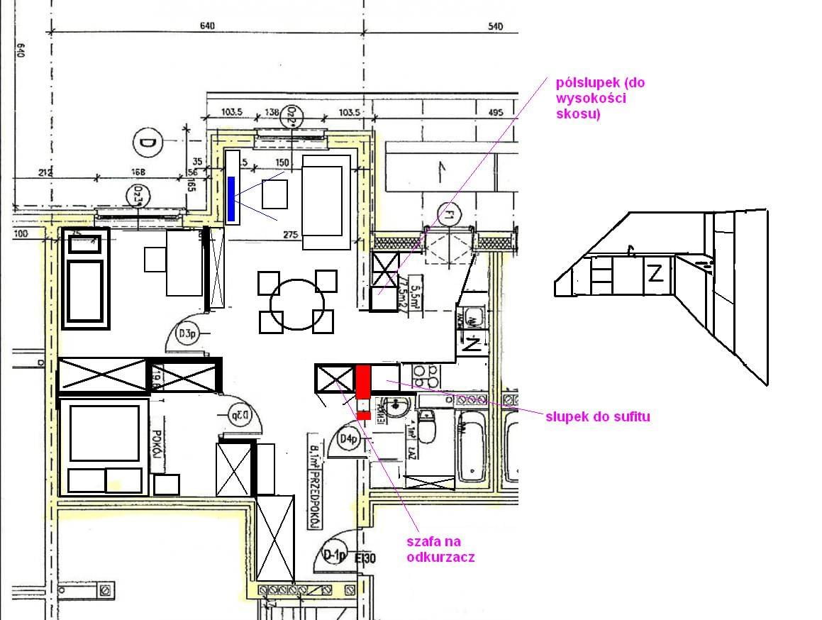

OBeK 19.05.2014 21:02 Zgłoś naruszenie Udostępnij Napisano 19 Maja 2014 (edytowane) Witajcie, Jestem tu nowy, i potrzebuję razem z żoną pomocy w rozplanowaniu powierzchni naszego własnego M (bez balkonu). Mamy pewne pomysły, ale.... chcielibyśmy coś niecoś zostać nakierowani i poprawieni. Mamy do dyspozycji salon, pokój, kuchnię, garderobę, przedpokój i łazienkę wraz z WC. Rozważamy dwie opcje: Opcja 1: Salon z wyraźnie wydzieloną częścią sypialną, najchętniej oddzieloną, tylko nie wiemy czy powierzchnia do tego rozwiązania jest odpowiednia. W salonie stół dla 6 osób + kanapa (albo dwie) przed TV. Opcja 2: Salon bez wydzielonej części sypialnej, ale kanapa pozwalająca na spanie i siedzenie przed TV, bo salon będzie naszą "sypialnią". Oczywiście stół dla 6 osób. Dla obu opcji - Łazienka z Wc + wanna z deszczownicą nad nią, umywalka i pralka. Wolny pokój to pokój dla dziecka. Garderoba do wolnej aranżacji. W przedpokoju rozważamy dodatkowo szafę wnękową naprzeciw wejścia do mieszkania, bo jest do tego przystosowanie. Kuchnia dla Pani która lubi gotować, piec i eksperymentować w kuchni. Stety niestety jest w niej skos z oknem połaciowym. Skos od ok 0,5m od podłogi i nachylony wgłąb pomieszczenia o ok 1m. Poniżej rzut mieszkania, za wszelką pomoc będziemy bardzo wdzięczni. .Pozdrawiamy http://forum.muratordom.pl/attachment.php?attachmentid=261155&d=1400532685 Edytowane 20 Maja 2014 przez OBeK Cytuj Odnośnik do komentarza https://forum.murator.pl/topic/190289-mieszkanie-511m2-pomoc-w-aran%C5%BCacji-mieszkania/ Udostępnij na innych stronach Więcej opcji udostępniania
kinka 20.05.2014 08:27 Zgłoś naruszenie Udostępnij Napisano 20 Maja 2014 Nie ma takiej możliwość aby wydzielić z salonu sypialnię i jednocześnie zmieścić w nim stół. Można zabrać 160cm z salonu i postawić ściankę a za nią łóżko.Wtedy masz malutki salon,mini sypialnię(bez okna) i brak miejsca na stół Czy to nowe mieszkanie czy z rynku wtórnego..............? Może da się przenieść kuchnię w inne miejsce,kwestia przyłączy.........? http://static.pokazywarka.pl/i/2952629/416389/ggggggggggg.jpg Cytuj Odnośnik do komentarza https://forum.murator.pl/topic/190289-mieszkanie-511m2-pomoc-w-aran%C5%BCacji-mieszkania/#findComment-6457361 Udostępnij na innych stronach Więcej opcji udostępniania
OBeK 20.05.2014 17:40 Autor Zgłoś naruszenie Udostępnij Napisano 20 Maja 2014 Nie ma takiej możliwość aby wydzielić z salonu sypialnię i jednocześnie zmieścić w nim stół. Można zabrać 160cm z salonu i postawić ściankę a za nią łóżko.Wtedy masz malutki salon,mini sypialnię(bez okna) i brak miejsca na stół Czy to nowe mieszkanie czy z rynku wtórnego..............? Może da się przenieść kuchnię w inne miejsce,kwestia przyłączy.........? Dziękujemy za zainteresowanie. Mieszkanie z rynku pierwotnego, ale nie ma zbytnio możliwości przeniesienia kuchni, ponieważ brak jest przyłączy, a przeniesienie ich byłoby kłopotliwe. Najbliżej to w łazience... więc średnio jest możliwość. Zależało nam na wydzieleniu części sypialnej i to że bez okna mini sypialnia to nie problem, ważniejsze dla nas aby to miało sens, a nie żeby zrobić jakąś masakrę. Cytuj Odnośnik do komentarza https://forum.murator.pl/topic/190289-mieszkanie-511m2-pomoc-w-aran%C5%BCacji-mieszkania/#findComment-6457902 Udostępnij na innych stronach Więcej opcji udostępniania
Elfir 20.05.2014 20:56 Zgłoś naruszenie Udostępnij Napisano 20 Maja 2014 Jak deweloper planował ustawienie mebli w kuchni? Cytuj Odnośnik do komentarza https://forum.murator.pl/topic/190289-mieszkanie-511m2-pomoc-w-aran%C5%BCacji-mieszkania/#findComment-6458177 Udostępnij na innych stronach Więcej opcji udostępniania
OBeK 20.05.2014 21:30 Autor Zgłoś naruszenie Udostępnij Napisano 20 Maja 2014 Mamy tylko tyle: http://forum.muratordom.pl/attachment.php?attachmentid=261296&d=1400621279 Cytuj Odnośnik do komentarza https://forum.murator.pl/topic/190289-mieszkanie-511m2-pomoc-w-aran%C5%BCacji-mieszkania/#findComment-6458215 Udostępnij na innych stronach Więcej opcji udostępniania
Elfir 21.05.2014 09:23 Zgłoś naruszenie Udostępnij Napisano 21 Maja 2014 (edytowane) to mieszkanie musiało być tanie... Z takim układem...Cóż, czeka cię niewielka korekta ścian nośnych. Wymaga to konsultacji z konstruktorem i być mozę pozwolenia na budowę (chyba, że budynek w budowie i deweloper może wprowadzić korekty).Aby usunac fragment ściany nośnej trzeba wmurowac podciąg, co nie jest zbyt skomplikowane, jest tylko trochę kucia. W mojej propozycji przesunięte o ok. 20 cm są drzwi łazienki oraz poszerzone (też o ok. 20 cm) i przesunięte wejście do kuchni. Zmiany w obrębie ściany nośnej zaznaczyłam na czerwono. Zmiany nanosić wyłącznie po wrysowaniu mieszkania co do milimetra, razem z meblami kuchennymi i urządzeniem łazienki, bowiem nie wiem czy potrzebna będzie korekta o 18 cm czy o 25 cm. http://images61.fotosik.pl/999/b015f1f9fc6625c7.jpg Edytowane 21 Maja 2014 przez Elfir Cytuj Odnośnik do komentarza https://forum.murator.pl/topic/190289-mieszkanie-511m2-pomoc-w-aran%C5%BCacji-mieszkania/#findComment-6458533 Udostępnij na innych stronach Więcej opcji udostępniania
OBeK 26.05.2014 19:14 Autor Zgłoś naruszenie Udostępnij Napisano 26 Maja 2014 Dzięki Elfir za zainteresowanie. Niestety aż taka "rewolucja" raczej nie jest możliwa ze względu na to że mieszkanie już jest, a blok w całości jest już zamieszkały. Nie ukrywam że jest to bardzo ciekawa wizja tego mieszkania. Czy ktoś jeszcze ma jakieś inne propozycje/wizje ? Cytuj Odnośnik do komentarza https://forum.murator.pl/topic/190289-mieszkanie-511m2-pomoc-w-aran%C5%BCacji-mieszkania/#findComment-6463802 Udostępnij na innych stronach Więcej opcji udostępniania
