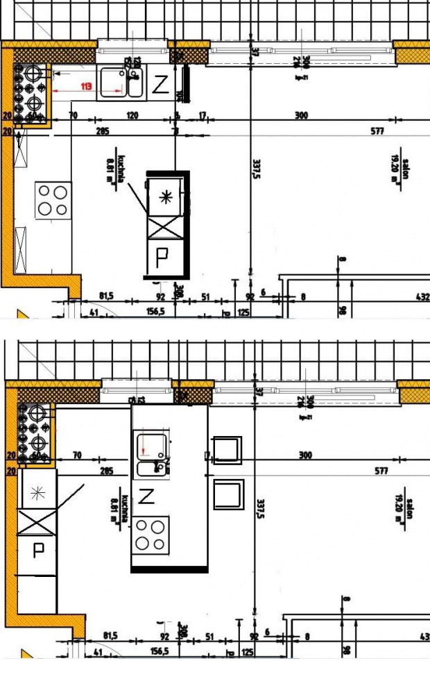

Priscilla 03.06.2014 13:25 Zgłoś naruszenie Udostępnij Napisano 3 Czerwca 2014 (edytowane) Drodzy, Musze szybko zadecydowac o ukladzie kuchni, a z ergonomia u mnie na bakier. Kuchnia ma byc otwarta na salon, co mnie BAAAARDZO MOCNO przeraza, dlatego chce aby byla jak najmniej widoczna optycznie. Nie bede oryginalna piszac ze bedzie cala (w wiekszosci) biala ew. z jakimis drewnianymi dodatkami. To w czym potrzebuje pomocy to uklad zlewu i plyty bo za nic mi nie moge sobie tego wyobrazic. Generalnie na dole bedzie liczac od wejscia - lodowka w zabudowie 60, slupek z piecykiem 60 i zostaje miejsce ok 150cm - czyli jeszcze 1 slupek lub moze lepiej szafka? a potem szafka narozna. Dodam ze potrzebuje wolnego blatu! Myslalam aby pod oknem byl wylacznie blat bez zadnych gornych szafek, ale wtedy ciezko mi zmiescic plyte i zlew naprzeciw pokoju. A moze pod oknem tuż przy ekranie dac plyte? Wtedy na gorze zmiescilby sie okap-rura? Jesli plyta bedzie naprzeciw salonu to okap bedzie w szafce Naprzeciw pokoju beda szafki dolne plus szafki wiszace. Pomozecie? Proszeeee... Edytowane 3 Czerwca 2014 przez Priscilla Odnośnik do komentarza https://forum.murator.pl/topic/190658-kuchnia-pomocy/ Udostępnij na innych stronach Więcej opcji udostępniania
Elfir 03.06.2014 16:00 Zgłoś naruszenie Udostępnij Napisano 3 Czerwca 2014 http://images61.fotosik.pl/1040/1c4d9e1e4bd4403agen.jpg Odnośnik do komentarza https://forum.murator.pl/topic/190658-kuchnia-pomocy/#findComment-6472573 Udostępnij na innych stronach Więcej opcji udostępniania
Priscilla 03.06.2014 18:10 Autor Zgłoś naruszenie Udostępnij Napisano 3 Czerwca 2014 Elfik, Kochana - dziękuję Ci serdecznie! O wyspie jakos nie pomyslalam nawet. Boje sie tylko ze w tym ukladzie, ktory jest super i dalby mi przestrzen o ktora mi chodzi, bedzie o wiele mniej miejsca w szafkach. I jeszcze wazna rzecz - miedzy kuchnia a salonem musi stac stol, wiec tu nie wiem czy nie bedzie to zgrzytac z wyspa. A jakby byl taki uklad jak tu to jak mozna poustawiac sprzety aby pod oknem byla niska zabudowa? Odnośnik do komentarza https://forum.murator.pl/topic/190658-kuchnia-pomocy/#findComment-6472665 Udostępnij na innych stronach Więcej opcji udostępniania
Elfir 04.06.2014 11:48 Zgłoś naruszenie Udostępnij Napisano 4 Czerwca 2014 probelm w tym, że ja nie lubie rozbijać blatów robiczych a u ciebie komin z pionami dzieli zlew od płyty. Dlatego w pierwszej wersji masz blat poszerzony z typowych 60 cm do 80 cm. Odnośnik do komentarza https://forum.murator.pl/topic/190658-kuchnia-pomocy/#findComment-6473462 Udostępnij na innych stronach Więcej opcji udostępniania
Elfir 04.06.2014 11:49 Zgłoś naruszenie Udostępnij Napisano 4 Czerwca 2014 (edytowane) W drugiej wersji (z półwyspem) całe przechowywanie odbywa się w wysokich szafkach za wyspą.http://katejano.com/wp-content/uploads/2013/01/89_1699821147-e1359634590631.jpg - Stół - wszytsko zalezy jak duże to mieszkanie. Edytowane 4 Czerwca 2014 przez Elfir Odnośnik do komentarza https://forum.murator.pl/topic/190658-kuchnia-pomocy/#findComment-6473464 Udostępnij na innych stronach Więcej opcji udostępniania
Priscilla 04.06.2014 13:10 Autor Zgłoś naruszenie Udostępnij Napisano 4 Czerwca 2014 (edytowane) Niestety nie jest duze - salon ma 19m, kuchnia ok 9. A na tej scianie na przeciw pokoju nie do sie upchnac i plyty i zlewu? Moze zlew narozny? Piekna ta fotka, ale blatow to tu niezbyt duzo :/ Nawet czajnika nie ma gdzie postawic, a ja mam jeszcze krajalnice ktora uwielbiam nie wyobrazam sobie trzymania takich rupieci na wyspie Edytowane 4 Czerwca 2014 przez Priscilla Odnośnik do komentarza https://forum.murator.pl/topic/190658-kuchnia-pomocy/#findComment-6473555 Udostępnij na innych stronach Więcej opcji udostępniania

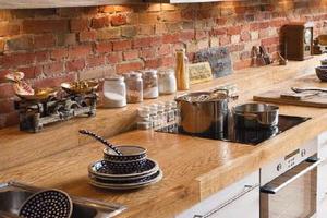

Elfir 04.06.2014 18:10 Zgłoś naruszenie Udostępnij Napisano 4 Czerwca 2014 Nic nie napisałaś powyżej, jakie masz sprzęty. Ale w sumie poszerzenie blatu tym bardziej by się tobie przydało, by to ustawić a nie jednocześnie nie zająć za dużo miejsca.http://www.comfoline.pl/media/glebszy_blat.jpgSprzęty ukryte za za czarnymi drzwiczkami.http://cdn18.muratordom.smcloud.net/t/photos/thumbnails/28721/blat_kuchenny_300x200_crop_rozmiar-niestandardowy.jpga tu półka. narożny zlew czy płyta to dla mnie ergonomiczna pomyłka. Jak chesz zestaw w U to lepiej zlew ukryć niż miałby rzucać się w oczy z salonu Odnośnik do komentarza https://forum.murator.pl/topic/190658-kuchnia-pomocy/#findComment-6473800 Udostępnij na innych stronach Więcej opcji udostępniania
