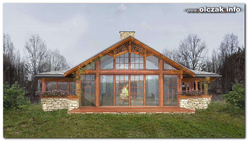

Elfir 18.06.2014 12:48 Zgłoś naruszenie Udostępnij Napisano 18 Czerwca 2014 Tutaj projekt domu z przeszkleniem szczytowym w drewnie, ale widać wyraźnie, że przewidziano belki konstrukcyjne (być może stalowe lub żelbetowe obłozone drewnem):http://olczak.info/naleczow/nal_002.jpg Cytuj Odnośnik do komentarza Udostępnij na innych stronach Więcej opcji udostępniania
