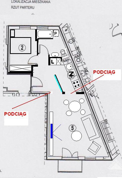

kasia.n 11.06.2014 19:59 Autor Zgłoś naruszenie Udostępnij Napisano 11 Czerwca 2014 baska_st blisko to sa akurat Plewiska, ale myśle ze ten sam deweloper o ktorym myslisz mi tez podoba sie pomysl Kinki, musze sie zorientowac co do mozliwosci i przede wszystkim kosztow... podoba mi sie rowniez to rozwiazanie (pomysl jednej z uzytkowniczek innego forum) w zasadzie zadnych zmian, a garderoba jest zastanawiam sie nad salonem, ktorego szerokosc zostalaby wowczas 315cm. jak myslicie? Cytuj Odnośnik do komentarza https://forum.murator.pl/topic/190778-prosz%C4%99-o-pomoc-w-aran%C5%BCacji-mieszkania-od-dewelopera-brak-pomys%C5%82%C3%B3w/#findComment-6482243 Udostępnij na innych stronach Więcej opcji udostępniania
baska_st 11.06.2014 20:21 Zgłoś naruszenie Udostępnij Napisano 11 Czerwca 2014 A już myślałam, że osiedle o którym myślę jest takie szczególne w swej oryginalności Rozwiązanie które pokazałaś też fajne. Czyli masz już dwa rozwiązania do wyboru. Sprawa kratki wentylacyjnej a więc obecności pionu chyba przeważy szalę. Oczywiście można robić zabudowy z k-g, ale chyba nie o to tu chodzi, aby czynić kosztowne przeróbki żeby normalnie zamieszkać. Cytuj Odnośnik do komentarza https://forum.murator.pl/topic/190778-prosz%C4%99-o-pomoc-w-aran%C5%BCacji-mieszkania-od-dewelopera-brak-pomys%C5%82%C3%B3w/#findComment-6482299 Udostępnij na innych stronach Więcej opcji udostępniania

kasia.n 18.06.2014 07:42 Autor Zgłoś naruszenie Udostępnij Napisano 18 Czerwca 2014 witam wszystkich chciałabym prosić o pomoc w wydzieleniu garderoby w salone. salon jest duży, ma 25m2, a w związku z tym, ze w mieszkaniu ciężko o dużą, pojemną szafę pomyślałam, że możnaby wykorzystać przestrzeń salonu. do pokoju chciałabym wstawić narożnik, stolik, TV, jakąś komodę oraz stół na cztery osoby. mam obawy... wklejam pomysły pomysł pierwszy jest jednej z użytkowniczek forum, za który bardzo dziękuję. Cytuj Odnośnik do komentarza https://forum.murator.pl/topic/190778-prosz%C4%99-o-pomoc-w-aran%C5%BCacji-mieszkania-od-dewelopera-brak-pomys%C5%82%C3%B3w/#findComment-6489657 Udostępnij na innych stronach Więcej opcji udostępniania
Elfir 18.06.2014 19:28 Zgłoś naruszenie Udostępnij Napisano 18 Czerwca 2014 Nie musisz zakładac nowego wątku Po prostu nikt za ciebie nie odpowie ile potrzebujesz miejsca. Pierwsza propozycja tworzy ci wąski długi trójkąt - jak chcesz dotrzeć do rzeczy tam zgromadzonych? Rozważ szafę na całą długość ściany. Cytuj Odnośnik do komentarza https://forum.murator.pl/topic/190778-prosz%C4%99-o-pomoc-w-aran%C5%BCacji-mieszkania-od-dewelopera-brak-pomys%C5%82%C3%B3w/#findComment-6490680 Udostępnij na innych stronach Więcej opcji udostępniania
