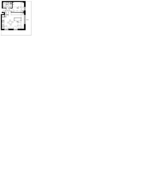

dorian_szymanski 14.06.2014 10:11 Zgłoś naruszenie Udostępnij Napisano 14 Czerwca 2014 Witam wszystkich forumowiczów, Ja i moja dziewczyna postanowiliśmy, że chcemy razem zamieszkać. Kupiłem mieszkanie, które obecnie jest w fazie budowy. Ma 42mkw i ogromy balkon otaczający mieszkanie z dwóch stron - od południa i zachodu. Problem w tym, że mieszkanie nie należy do ustawnych. Brakuje nam miejsca na szafy - nie mam dużo rzeczy, część zostanie pewnie u rodziców. Tak czy owak, kłopot z szafami pozostaje. Planujemy otworzyć kuchnię na duży pokój, albo na duży pokój i przedpokój. Mieliśmy jeszcze taki nasz wymarzony pomysł na to by zrobić duże (otwierane dwustronnie) drzwi między małym a dużym pokojem - dla optycznego powiększenia przestrzeni i efektu jak w starych Warszawskich kamienicach - 1.bp.blogspot.com/-0XNfji5BXAo/UIGhOmtxeXI/AAAAAAAAEJQ/nciW_DUOOk0/s1600 /sc18.jpg . Bardzo prosimy o pomoc. Wydałem już sporo pieniędzy na architekta wnętrz, który niestety kompletnie nie rozumiał naszej idei i chęci uproszczenia wnętrza do maksimum. DS Cytuj Odnośnik do komentarza https://forum.murator.pl/topic/190974-42mkw-dla-m%C5%82odej-pary/ Udostępnij na innych stronach Więcej opcji udostępniania
kinka 15.06.2014 06:56 Zgłoś naruszenie Udostępnij Napisano 15 Czerwca 2014 Rzut jest za mały nie widać wymiarów,czy wszystkie okna są do podłogi? Cytuj Odnośnik do komentarza https://forum.murator.pl/topic/190974-42mkw-dla-m%C5%82odej-pary/#findComment-6486106 Udostępnij na innych stronach Więcej opcji udostępniania
witastwosz1 15.06.2014 07:10 Zgłoś naruszenie Udostępnij Napisano 15 Czerwca 2014 może tak - bez ścian można więcej zaplanować Cytuj Odnośnik do komentarza https://forum.murator.pl/topic/190974-42mkw-dla-m%C5%82odej-pary/#findComment-6486110 Udostępnij na innych stronach Więcej opcji udostępniania
kinka 15.06.2014 07:40 Zgłoś naruszenie Udostępnij Napisano 15 Czerwca 2014 A gdzie lodówka...........? Bardzo mało blatu..........? Cytuj Odnośnik do komentarza https://forum.murator.pl/topic/190974-42mkw-dla-m%C5%82odej-pary/#findComment-6486131 Udostępnij na innych stronach Więcej opcji udostępniania

dorian_szymanski 16.06.2014 21:27 Autor Zgłoś naruszenie Udostępnij Napisano 16 Czerwca 2014 (edytowane) Ojej dziękuję za tak szybką reakcję! Już wrzucam duże pliki bo widzę, że forum pomniejszyło strasznie oryginały. W kwestii okien - w kuchni jest małe okno (nie do podłogi). Reszta, czyli dwa wyjścia na balkon i jedno bardzo duże okno w pokoju są to okna od sufitu po podłogi. Tak jak to się pojawiło w waszych propozycjach - chcielibyśmy jeden duży stół kuchenny między oknem kuchennym a wyjściem na balkon. Chociaż koncepcja Elfira też jest ciekawa, nawet bardzo... Rany, naprawdę dziękuję za wasze zaangażowanie! Jutro siądziemy z Martą nad tymi propozycjami i przegadamy je dokładnie! http://www.fotosik.pl/pokaz_obrazek/1a1d69bd1fa71a40.html http://www.fotosik.pl/pokaz_obrazek/78524ae509ae4386.html Edytowane 16 Czerwca 2014 przez dorian_szymanski Cytuj Odnośnik do komentarza https://forum.murator.pl/topic/190974-42mkw-dla-m%C5%82odej-pary/#findComment-6488265 Udostępnij na innych stronach Więcej opcji udostępniania

dorian_szymanski 23.06.2014 18:32 Autor Zgłoś naruszenie Udostępnij Napisano 23 Czerwca 2014 Przysiadłem wczoraj do tego projektu, wróciłem do waszych propozycji i powstało coś... no nie wiem, sami oceńcie. Mi się podoba, mojej dziewczynie również. Pytanie jak to wygląda od strony praktycznej. Wrzuciłem projekt w Illustratora i wymierzyłem dokładnie tak, że 1 mm w projekcie to 1 cm w rzeczywistości. Wymiary mebli dla ułatwienia brałem z IKEA. Największa zmiana to powiększenie małego pokoju kosztem łazienki. Będzie więc prysznic zamiast wanny. Projekt łazienki jak widzicie nie jest zrobiony, więc do Was pytanie - czy się uda? W szczególności czy uda się zmieścić tam pralkę + prysznic. Poza tym... są nasze wymarzone drzwi miedzy pokojami. Jest miejsca na dwie szafy - większą w małym pokoju (200/60) oraz mniejszą w przedpokoju (105/50). Szafy będą musiały być zrobione na wymiar. Mamy stół między kuchnią a dużym pokojem oraz duże biurko w rogu pokoju - to dla sprzętu komputerowego. Kanapa na środku - 2/3 osoba z funkcją rozłożenia. Do tego, brakuje na obrazku, jakiś mały stoliczek przed tą kanapą. TV powieszony na małej ściance między kuchnią a przedpokojem - ścianka ma długość 118cm. W rogu kuchni (przy oknie) chcę zrobić wysoką, wąską szafkę na szczoty, mopy, odkurzacze etc. Co myślicie? Czy światło z okna nie będzie walić po TV? (jakby to był nasz największy problem....). Co z łazienką? Cytuj Odnośnik do komentarza https://forum.murator.pl/topic/190974-42mkw-dla-m%C5%82odej-pary/#findComment-6496143 Udostępnij na innych stronach Więcej opcji udostępniania
Elfir 23.06.2014 18:57 Zgłoś naruszenie Udostępnij Napisano 23 Czerwca 2014 na okna dasz rolety i temat masz z głowy. Ja łazienkę ci powiekszyłam. Cytuj Odnośnik do komentarza https://forum.murator.pl/topic/190974-42mkw-dla-m%C5%82odej-pary/#findComment-6496166 Udostępnij na innych stronach Więcej opcji udostępniania
kinka 23.06.2014 19:13 Zgłoś naruszenie Udostępnij Napisano 23 Czerwca 2014 Mnie się bardzo podoba ten układ,jeśli chodzi o łazienkę to bez problemu zmieści się pralka:Prysznic 80x110 obok pralkahttp://images65.fotosik.pl/1108/db640bb6cf85961c.jpg Cytuj Odnośnik do komentarza https://forum.murator.pl/topic/190974-42mkw-dla-m%C5%82odej-pary/#findComment-6496186 Udostępnij na innych stronach Więcej opcji udostępniania
