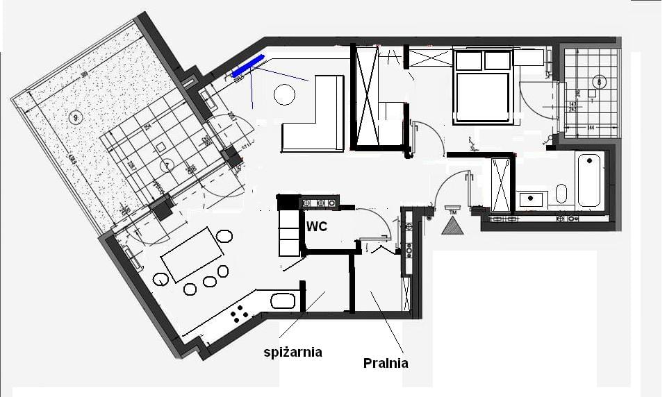

Elfir 22.06.2014 19:23 Zgłoś naruszenie Udostępnij Napisano 22 Czerwca 2014 Wówczas mozna mieć spiżarke, pralnię, zapasowe wc, i własny master bedroom: http://images63.fotosik.pl/1101/ca077e23ad2276aa.jpg Cytuj Odnośnik do komentarza https://forum.murator.pl/topic/191175-pro%C5%9Bba-o-porad%C4%99-przy-aran%C5%BCacji-mieszkania-61-m2/#findComment-6494696 Udostępnij na innych stronach Więcej opcji udostępniania
kinka 22.06.2014 19:24 Zgłoś naruszenie Udostępnij Napisano 22 Czerwca 2014 Ja jestem odmiennego zdania,w pokoju nr 3 jest jedno wąskie okno to za mało na dobrze doświetlony pokój dzienny.Teraz masz 3 okna które nawet po przesunięciu kuchni w stronę łazienki dobrze ją doświetlą j.w na mojej pierwszej propozycji. Szkoda likwidować pokój,może się przydać w przyszłości jak rodzinka się powiększy Cytuj Odnośnik do komentarza https://forum.murator.pl/topic/191175-pro%C5%9Bba-o-porad%C4%99-przy-aran%C5%BCacji-mieszkania-61-m2/#findComment-6494705 Udostępnij na innych stronach Więcej opcji udostępniania
Elfir 22.06.2014 19:59 Zgłoś naruszenie Udostępnij Napisano 22 Czerwca 2014 w salonie, gdy przewidziany jest do oglądania TV światło bardziej przeszkadza. A poza tym jak nie ma ściany od strony kuchnio-jadalni też będzie lepiej doświetlony. Cytuj Odnośnik do komentarza https://forum.murator.pl/topic/191175-pro%C5%9Bba-o-porad%C4%99-przy-aran%C5%BCacji-mieszkania-61-m2/#findComment-6494766 Udostępnij na innych stronach Więcej opcji udostępniania
