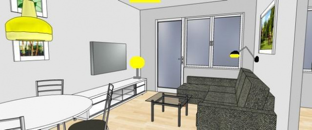

kasiabuilder 06.07.2014 09:31 Zgłoś naruszenie Udostępnij Napisano 6 Lipca 2014 Drodzy forumowicze, przymierzam się do dość dużego remontu mieszkania i od dłuższego czasu czytam forum muratora, aby jak najwięcej się dowiedzieć i popełnić jak najmniej knotów Szukałam podobnego tematu, ale nigdzie nie znalazłam - no może w 10 grzechach znalazł się dość spory OT, w którym znalazły się porady dla urządzających/budujących dot. oświetlenia. Może inni forumowicze też skorzystają z tego wątku i będą podpinać swoje pytania?? Odpowiednie oświetlenie buduje klimat domu, a żyrandole na środku pokoju już dawno wyszły z mody. Pytanie - co zamiast? Ja jestem laikiem w kwestii projektowania wnętrz i potrzebuję pomocy w tej kwestii. Może ktoś doradzi mi coś mądrego Na sam początek wrzucam projekt salonu z pytaniem, w którym miejscu umieścić jakie oświetlenie: Cytuj Odnośnik do komentarza https://forum.murator.pl/topic/191618-zasady-instalacji-o%C5%9Bwietlenia-w-mieszkaniu/ Udostępnij na innych stronach Więcej opcji udostępniania
Elfir 06.07.2014 12:15 Zgłoś naruszenie Udostępnij Napisano 6 Lipca 2014 (edytowane) lampa nad stóllampa stołowa na szafce od TVJakieś sufiitowe spoty lub plafon nad kanapą lub wisząca rzeźbiarska lampa w narożniku kanapy (zależnie od planowanego stylu wnętrza) I teraz:będziesz czytać ksiazki siedzą na kanapie? to przydałby się kinkiet do czytania.Lubisz LEDy? - możesz zrobić sobie oświetlenie regału lub wzdłuż krawędzi sufitu Rzut, który wklejasz jest miniaturowy i niewiele widać Edytowane 6 Lipca 2014 przez Elfir Cytuj Odnośnik do komentarza https://forum.murator.pl/topic/191618-zasady-instalacji-o%C5%9Bwietlenia-w-mieszkaniu/#findComment-6512115 Udostępnij na innych stronach Więcej opcji udostępniania
kasiabuilder 06.07.2014 15:54 Autor Zgłoś naruszenie Udostępnij Napisano 6 Lipca 2014 wklejam większe rzuty! Ledy mi się nie podobają, nie chcę żadnych podwieszanych sufitów z oświetleniem. A kinkiety jeden czy dwa symetrycznie nad rogówką? Czytam czytam, to może lampa stojąca? Cytuj Odnośnik do komentarza https://forum.murator.pl/topic/191618-zasady-instalacji-o%C5%9Bwietlenia-w-mieszkaniu/#findComment-6512267 Udostępnij na innych stronach Więcej opcji udostępniania
Elfir 06.07.2014 17:58 Zgłoś naruszenie Udostępnij Napisano 6 Lipca 2014 co to jest ta wnęka obok stołu? Lampa stojąca - a gdzie ją ustawisz? http://images65.fotosik.pl/1146/6c58c8452e816585gen.jpg Cytuj Odnośnik do komentarza https://forum.murator.pl/topic/191618-zasady-instalacji-o%C5%9Bwietlenia-w-mieszkaniu/#findComment-6512354 Udostępnij na innych stronach Więcej opcji udostępniania
kasiabuilder 06.07.2014 18:51 Autor Zgłoś naruszenie Udostępnij Napisano 6 Lipca 2014 co to jest ta wnęka obok stołu? Lampa stojąca - a gdzie ją ustawisz? http://images65.fotosik.pl/1146/6c58c8452e816585gen.jpg Wnęka obok stołu - to wejście z przedpokoju, obok rogówki - wejście do kuchni. No stojąca może i nie ma racji bytu w tym salonie Czy w środkowo-górnej części obrazka jest jakaś górna lampa??? Cytuj Odnośnik do komentarza https://forum.murator.pl/topic/191618-zasady-instalacji-o%C5%9Bwietlenia-w-mieszkaniu/#findComment-6512399 Udostępnij na innych stronach Więcej opcji udostępniania
Elfir 06.07.2014 19:49 Zgłoś naruszenie Udostępnij Napisano 6 Lipca 2014 tak, plafon Cytuj Odnośnik do komentarza https://forum.murator.pl/topic/191618-zasady-instalacji-o%C5%9Bwietlenia-w-mieszkaniu/#findComment-6512492 Udostępnij na innych stronach Więcej opcji udostępniania
kasiabuilder 06.07.2014 19:54 Autor Zgłoś naruszenie Udostępnij Napisano 6 Lipca 2014 A nie sądzisz, że o plafon za dużo? I ciekawe jak by się sprawdzała lampa przy stoliku na TV - pewnie przy włączonym TV jest niezbyt potrzebna.A poradź mi, czy lampy byś wzięła z jednej bajki czy różne? Cytuj Odnośnik do komentarza https://forum.murator.pl/topic/191618-zasady-instalacji-o%C5%9Bwietlenia-w-mieszkaniu/#findComment-6512504 Udostępnij na innych stronach Więcej opcji udostępniania
Elfir 06.07.2014 20:54 Zgłoś naruszenie Udostępnij Napisano 6 Lipca 2014 każdą z innej bajki. lampka nie jest potrzebna przy włączonym TV, ale np. do nastroju przy piciu wina ze znajomymi. Plafon polecam , gdyż niekiedy trzeba dobrze oświetlić całe wnętrze (np. w czasie odkurzania) Cytuj Odnośnik do komentarza https://forum.murator.pl/topic/191618-zasady-instalacji-o%C5%9Bwietlenia-w-mieszkaniu/#findComment-6512623 Udostępnij na innych stronach Więcej opcji udostępniania
