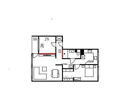

Abdul 11.07.2014 18:11 Zgłoś naruszenie Udostępnij Napisano 11 Lipca 2014 (edytowane) Witam, Bardzo proszę o pomoc w aranżacji/przebudowie mojego mieszkania. Mieszkanie dla małżeństwa (dzieci w planach). Zależy mi na sypialni, pokoju dla dziecka, garderobie, schowku/spiżarni. Wszystko to uwzględniłam w swoim 'projekcie', (to ten bez wymiarów) jestem z niego całkiem zadowolona, ale być może można lepiej to wszystko rozplanować, spojrzeć inaczej. Widziałam wiele pomysłów tu na forum i jestem pod wrażeniem, jak wiele rozwiązań można zastosować. Problemem jest dla mnie mała i nieustawna kuchnia, bardzo chciałabym zmieścić w niej zmywarkę i pralkę, ale to chyba niemożliwe? Ściany 385 i 410 są nośne, reszta działowa. Edytowane 11 Lipca 2014 przez Abdul Cytuj Odnośnik do komentarza https://forum.murator.pl/topic/191764-przebudowa-mieszkania-prosz%C4%99-o-pomoc/ Udostępnij na innych stronach Więcej opcji udostępniania
kinka 12.07.2014 14:54 Zgłoś naruszenie Udostępnij Napisano 12 Lipca 2014 Złym pomysłem jest przechodzenie przez pokój dzienny do dalszych pomieszczeń, w dodatku kuchnia jest bardzo daleko od wejścia.Łazienka malutka jak planujecie dzieci najlepsza byłaby wanna.Pralka nie musi być w kuchni można ją schować w szafie gdzie mieści się jeszcze odkurzacz,mop itp.Moja propozycjahttp://images62.fotosik.pl/1164/7042dbab848fa970.jpg Cytuj Odnośnik do komentarza https://forum.murator.pl/topic/191764-przebudowa-mieszkania-prosz%C4%99-o-pomoc/#findComment-6518829 Udostępnij na innych stronach Więcej opcji udostępniania
Abdul 13.07.2014 09:55 Autor Zgłoś naruszenie Udostępnij Napisano 13 Lipca 2014 (edytowane) Bardzo dziękuję za zainteresowanie! Proszę o wyjaśnienie, dlaczego przechodzenie przez salon jest złym pomysłem? Widziałam takie rozwiązanie w wielu projektach, szczególnie w domkach. W USA przeważnie prosto z dworu wchodzi się do salonu, skąd właśnie przechodzi się do pozostałej części domu, są schody na górę itd. Myślałam, że to będzie oddzielenie strefy dziennej i tej prywatnej. No i chcieliśmy tym sposobem "pozbyć się" tego okropnego, długiego i ciemnego korytarza w "L". A odległość kuchni od wejścia ma jakieś znaczenie? Tak już jakiś szanowny pan architekt kiedyś to rozplanował Co do łazienki to tylko wanna wchodzi w grę, fajnym rozwiązaniem jest umieszczenie jej w tym właśnie miejscu, ale obawiam się że wanna 140 to trochę mała będzie. Obecnie mamy wannę ogromną na tej ścianie na wprost, po bokach umywalka i pralka i niestety słabo to wygląda. Nie wiem czy chcemy łączyć oba pomieszczenia, ale na pewno warto to jeszcze przemyśleć. Nie wiem czy nie stoi na przeszkodzie pion grzewczy, czyli 2 ogromne rury idące w łazience w kącie przy drzwiach z prawej strony, zapomniałam je dorysować. Co do pralki to bardzo chętnie zamknęłabym ją w szafie jak przeciągnąć odpływ z łazienki przez cały korytarz? Może byłyby jeszcze jakieś propozycje? Może da się zrobić coś zupełnie innego? Edytowane 13 Lipca 2014 przez Abdul Cytuj Odnośnik do komentarza https://forum.murator.pl/topic/191764-przebudowa-mieszkania-prosz%C4%99-o-pomoc/#findComment-6519342 Udostępnij na innych stronach Więcej opcji udostępniania
kinka 13.07.2014 10:45 Zgłoś naruszenie Udostępnij Napisano 13 Lipca 2014 Salon staje się pokojem przechodnim i to jest bardzo niewygodne rozwiązanie.Wyobraź sobie sytuację za parę lat jak siedzisz sobie na kanapie w samych slipach a tu przechodzi kolega twojego dziecka żeby skorzystać z wc.Kuchnia daleko od wejścia jest niewygodna,bo musisz nosić zakupy przez pół domu a w twoim przypadku masz po drodze hol/salon/drzwi przesuwne/korytarz/drzwi do kuchni.Część salonu robi się częścią komunikacji także dla domowników co jest irytujące jak oglądasz tv a tu ciągle ci ktoś przechodzi obok.Jeśli nie przeszkadząją ci te rzeczy to takie otwarcie salonu jest dobrym rozwiązaniem.Szkoda jedynie że kuchnia nie jest w pomieszczeniu zaraz przy wejściu,ale już nic na to nie poradzisz. Cytuj Odnośnik do komentarza https://forum.murator.pl/topic/191764-przebudowa-mieszkania-prosz%C4%99-o-pomoc/#findComment-6519371 Udostępnij na innych stronach Więcej opcji udostępniania
Abdul 13.07.2014 11:18 Autor Zgłoś naruszenie Udostępnij Napisano 13 Lipca 2014 (edytowane) No tak, bardzo obrazowo z tymi slipami, zadziałała wizualizacja choć w slipach nie zdarza mi się chodzić, nawet w domowym zaciszu, ale kto wie co mi odbije na starość ;D Początkowo byłam przeciwna otwarciu salonu, ale mąż mnie przekonał do tego rozwiązania, teraz znów zasiałaś mi wątpliwości. Dziękuję Ci bardzo za pomoc, czy można coś jeszcze wykrzesać z tego mieszkania? Mieszkanie ma 64m2. Zastanawia mnie jeszcze jedna rzecz, czy w tej wnęce w przedpokoju, na prawo od wejścia, można zrobić małą garderobę/schowek, czy pozostaje jedynie szafa w zabudowie? Wnęka ma 120/110. Edytowane 13 Lipca 2014 przez Abdul Cytuj Odnośnik do komentarza https://forum.murator.pl/topic/191764-przebudowa-mieszkania-prosz%C4%99-o-pomoc/#findComment-6519386 Udostępnij na innych stronach Więcej opcji udostępniania
Elfir 13.07.2014 12:06 Zgłoś naruszenie Udostępnij Napisano 13 Lipca 2014 Zwróć uwagę, ze salony w amerykańskich domach sa wielkości całego twojego mieszkania, więc ich funkcja przechodnia tak nie drazni. Na dodatek mają dwa pokoje salonowe - living room dla gości i family room do ogladania TV i siedzenia z dziećmi. Cytuj Odnośnik do komentarza https://forum.murator.pl/topic/191764-przebudowa-mieszkania-prosz%C4%99-o-pomoc/#findComment-6519411 Udostępnij na innych stronach Więcej opcji udostępniania
alicyja 13.07.2014 14:12 Zgłoś naruszenie Udostępnij Napisano 13 Lipca 2014 Twój rzut nie trzyma proporcji. Widć to zwłaszcza porównując łazienkę i przedpokój - szerokość przedpokoju(120cm) powinna wynosić 2/3 szerokości łazienki(180cm) a nie 1/2(żółte i zielone prostokąty). Dlatego nie ma większego sensu rysowanie na bazie tego rzutu wyposażenia całego mieszkania a szczególnie łazienki i kuchni, gdzie każdy centymetr się liczy i metoda "na oko" się nie sprawdzi. Można by oczywiście narysować rzut od nowa ale brakuje do tego dużo wymiarów, w tym grubości ścian. Na razie wyskalowałam sobie ten rzut według wymiarów dużego pokoju(przedpokój wyszedł ok.100cm szerokości, a łazienka ok.200x145cm) żeby sprawdzić czy mój pomysł ma szansę wykonania ale i tak trzeba by było dokładnie wymierzyć. Proponuję podział jak na jednym z Twoich rzutów(załącznik podpisany "mieszkanie obecnie" ale fotki pokazują coś innego). Czyli salon pomniejszony o wnękę i między nim a sypialnią stworzony schowek oraz garderoba. Wejście do salonu poszerzone do ok.180cm i zamykane dwuskrzydłowymi suwanymi drzwiami - taki kompromis między salonem otwartym a zamkniętym. Jedno skrzydło drzwi chowa się w ścianie między salonem a schowkiem a drugie przesuwa po ścianie mniejszej sypialni(bo ściana tam podobno nośna i pewnie nie da się nic wykuć/przebudować). Ewentualnie dla tego skrzydła suwanego po ścianie można zrobić maskowanie - dobudować do ściany konstrukcję z k-g ze szczeliną na skrzydło - przedpokój trochę się zwęzi na niewielkim odcinku, jeśli nawet do 100-90cm to chyba nie szkodzi. Ustawienie mebli w salonie przykładowe, można stół i tv zmienić miejscami. Garderoba ma szerokość ok.140cm - 60cm szafa z drążkiem na wieszaki i przejście 80cm. Schowek ma ok.100cm głebokości(250cm-140cm garderoby -ścianka między nimi). Kuchnię i łazienkę przydałoby się narysować osobno, ze wszystkimi wymiarami(każde załamanie/fragment ściany), z zaznaczonymi wszelkimi rurami, podaną wysokością okna nad podłogą itp... Dopuszczasz możliwość przesunięcia kawałka ściany między kuchnia a sypialnią w stronę okna w sypialni? Cytuj Odnośnik do komentarza https://forum.murator.pl/topic/191764-przebudowa-mieszkania-prosz%C4%99-o-pomoc/#findComment-6519468 Udostępnij na innych stronach Więcej opcji udostępniania
