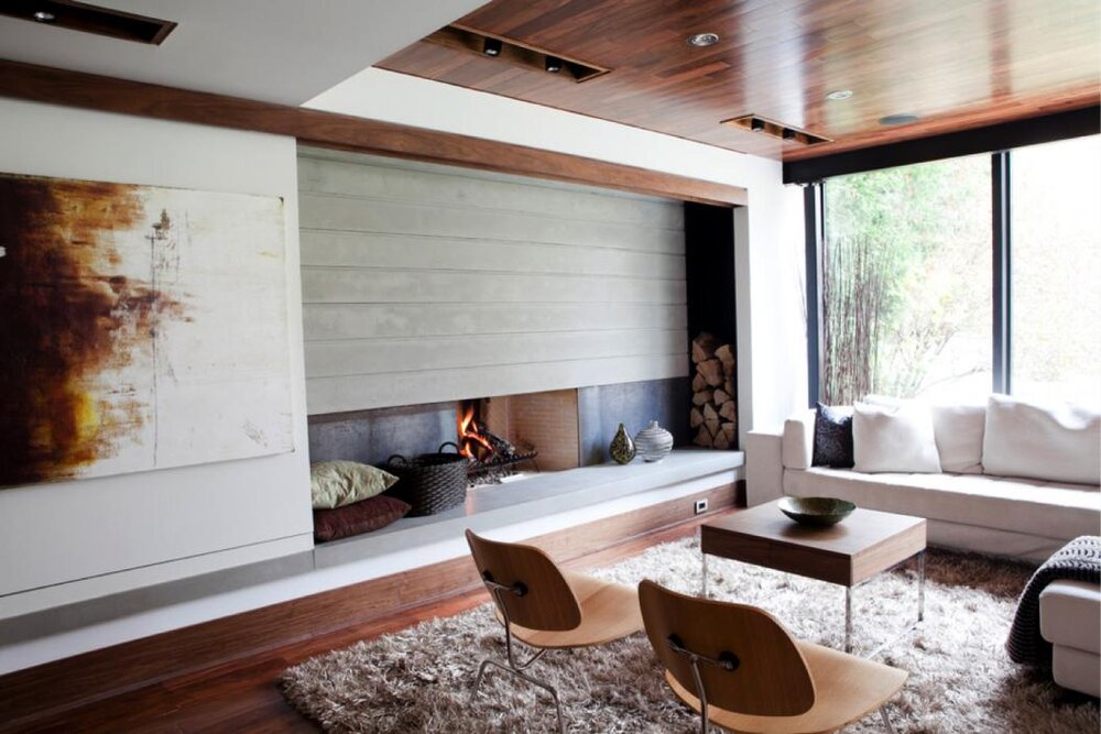

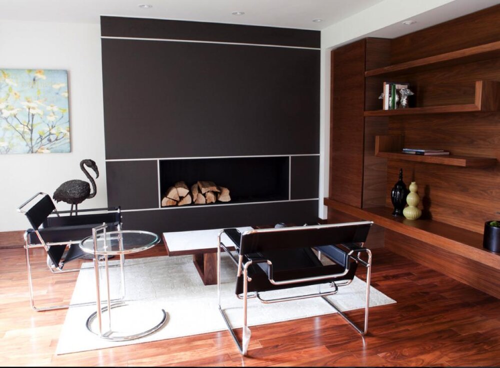

pestka56 22.02.2015 16:43 Autor Zgłoś naruszenie Udostępnij Napisano 22 Lutego 2015 (edytowane) W jednym wątku pojawił się temat kominków z wkładami niskimi i długimi – panoramiczne jamniki Jak uzyskać taki efekt w przypadku kominka palonego drewnem. Z gazowym, nie problem jak rurka z palnikami pozwoli taką długość palenisko może mieć. Paleniska na drewno już nie. Bo i regulacja ciepła jakie daje urządzenie może nastręczać problemy, i ilość spalanego drewna też niebagatelna, jeśli chciałoby się uzyskać stosowny efekt. Poza tym jak tu palić w takim jamniku, żeby równo się paliło na całej długości !!! Generalnie masę z tym byłoby pewnie kłopotu, a efekt i tak mizerny. Jest sporo realizacji kominków, gdzie proste oszustwo kolorystyczne daje znakomity efekt wizualny: Edytowane 22 Lutego 2015 przez pestka56 Cytuj Odnośnik do komentarza Udostępnij na innych stronach Więcej opcji udostępniania
pestka56 22.02.2015 16:58 Autor Zgłoś naruszenie Udostępnij Napisano 22 Lutego 2015 (edytowane) Piękne nawiązanie do palenisk zwanych inglenook. Można tam było zasiąść we wnęce i wygrzewać się niczym kot. Tu palenisko wbudowano w niską wnękę, więc wyłącznie zwierzak może z przywileju schowania się tutaj skorzystać Edytowane 22 Lutego 2015 przez pestka56 Cytuj Odnośnik do komentarza Udostępnij na innych stronach Więcej opcji udostępniania

pestka56 22.02.2015 21:32 Autor Zgłoś naruszenie Udostępnij Napisano 22 Lutego 2015 (edytowane) Pamiętam ten kominek i historię. To Brunner, a Hajduk? Oni robią na zamówienie kolosy i co? Jak to działa? Piotrze napisz o możliwości przegrzewania przez kominek wnętrza/domu. Czy to jest problem do rozwiązania nawet jeśli wkład jest nieproporcjonalnie duży? Wygląda, że wchodzą „w modę” forumową jamniki. Jak w nich palić, jak sensownie rozkladać drewno i jak rozpalać, żeby efekt nie był śmieszny? Edytowane 22 Lutego 2015 przez pestka56 Cytuj Odnośnik do komentarza Udostępnij na innych stronach Więcej opcji udostępniania

pestka56 22.02.2015 22:13 Autor Zgłoś naruszenie Udostępnij Napisano 22 Lutego 2015 (edytowane) Remiks, wg mnie proporcjonalnie np. szeroki 90 i wysoki 70. Tu jest trochę inaczej. Palenisko jest bardziej pionowe, ale ogień widać cały, bardzo ładnie. Edytowane 22 Lutego 2015 przez pestka56 Cytuj Odnośnik do komentarza Udostępnij na innych stronach Więcej opcji udostępniania
