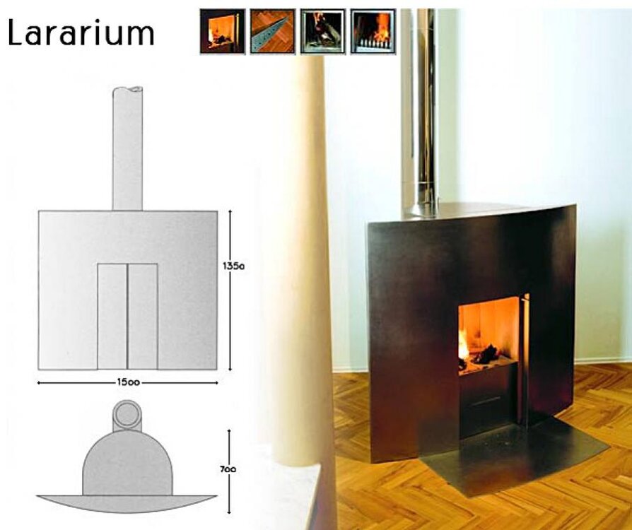

pestka56 24.02.2015 21:12 Autor Zgłoś naruszenie Udostępnij Napisano 24 Lutego 2015 Wróćmy do inspiracji Autorus rozgląda się za stalową ramą-obudową kominka Już tu pokazywałam przepiękne i arcy drogie kominki w stalowych szatach, ale przypomnę, a potem coś przyjaźniejszego dla kieszeni. Zaczęło się od obudowy wykonanej przez Hostal, a potem... potem był Günter Matten i jego kominkowe mercedesy dizajnu. Cytuj Odnośnik do komentarza https://forum.murator.pl/topic/191939-inspiracje-kominkowe/page/28/#findComment-6755966 Udostępnij na innych stronach Więcej opcji udostępniania

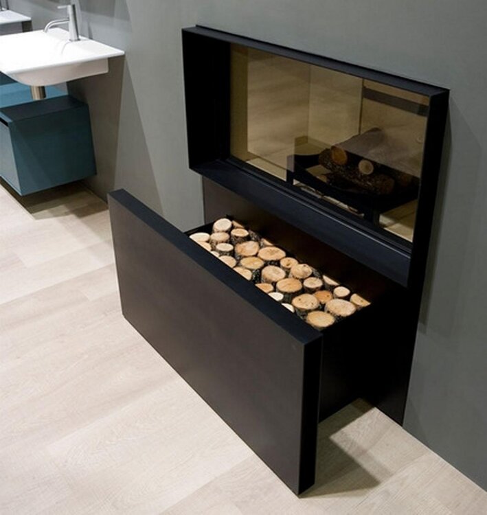

pestka56 24.02.2015 21:20 Autor Zgłoś naruszenie Udostępnij Napisano 24 Lutego 2015 (edytowane) Czarodziejska obudowa Matisse od MCZ. Kto by się spodziewał, że obok paleniska znajdują się niewidoczne drzwiczki, a za nimi schowek na kominkowe akcesoria MCZ Klee Antonii Lupi design Edytowane 24 Lutego 2015 przez pestka56 Cytuj Odnośnik do komentarza https://forum.murator.pl/topic/191939-inspiracje-kominkowe/page/28/#findComment-6755980 Udostępnij na innych stronach Więcej opcji udostępniania
