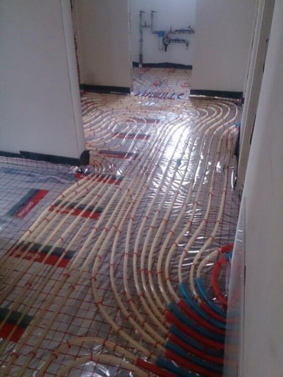

robbaz78 08.07.2015 23:09 Zgłoś naruszenie Udostępnij Napisano 8 Lipca 2015 (edytowane) U mnie podobnie, za projekt podlogowki ponino zrobionego OZC wola 450 zl. Troche duzo, chyba zamiast tego kupie 200m rurki wiecej i dam wszedzie co 10cm..... Ja tak właśnie zrobiłem. Mam wszędzie co 10cm i wg mojego znajomego powinno być ok. U mnie wyszło tak +/- 900-1000m już nie pamiętam dokładnie, bo tyle teraz akcji mam na głowie, że nie ogarniam Znajomy ma w salonie co 15 i przy oknach co 10, a panele 10mm a ogrzewanie nie pochłania mu zbyt dużej energii. Czytałem na niemieckiej stronie, że ważna jest gęstość paneli i waga na m2. Wtedy lepiej przylegają do maty i odprowadzają ciepło. (dodatkowo nie ma efektu podnoszenia się podłogi) Podkład znalazłem 1,5mm 0,006 więc lepszego nie ma na rynku. Panele mają dokładnie 0,083 bo dostałem specyfikację techniczną, więc razem 0,09 norma podobno jest do 0,15. Wiadomo, gres to nie jest - ale w całym domu płytki to też chyba przegięcie...nie wiem, nie znam się, nie orientuję...zarobiony jestem Co do instalacji, mogę Ci wysłać zdjęcia mojej + skrzynki itp. może na coś się to przyda. Jednej rzeczy nie zrobiłem, no ale nie wszystko się pamięta...rurki które szły z rozdzielacza do dalszych pomieszczeń miałby być zaizolowane...ale nie są. Pamiętałem o peszlach w dylatacjach, ale kompletnie wyleciało mi z głowy izolacja rurek w przedpokoju (bo tu mam rozdzielacz - tak jak w projekcie) - nie żałuję, bo w kotłowni po zamontowaniu zmiękczacza,bojlera, pieca i w niedługim czasie falownika...mało miejsca się zrobiło...dwa zegary, filtr...ehhh. Jeszcze żonka wydzieliła sobie przestrzeń na pralkę i suszarkę....w zasadzie rozdzielacz nie miał prawa się tu już zmieścić...mam 12-tkę więc kawał skrzynki Edytowane 8 Lipca 2015 przez robbaz78 Cytuj Odnośnik do komentarza Udostępnij na innych stronach Więcej opcji udostępniania
robbaz78 08.07.2015 23:39 Zgłoś naruszenie Udostępnij Napisano 8 Lipca 2015 Także wrzucam tu kilka fotek mojej instalacji. A w wolnych chwilach rozmyślam nad osprzętem elektr. i wybiorę jednak Berker`a B.Kwadrat. Nie wiem jeszcze tylko jakie termoregulatory pokojowe wybiorę...jest tyle opcji, że szok Cytuj Odnośnik do komentarza Udostępnij na innych stronach Więcej opcji udostępniania
robbaz78 08.07.2015 23:39 Zgłoś naruszenie Udostępnij Napisano 8 Lipca 2015 Cd... Cytuj Odnośnik do komentarza Udostępnij na innych stronach Więcej opcji udostępniania
robbaz78 08.07.2015 23:40 Zgłoś naruszenie Udostępnij Napisano 8 Lipca 2015 Cd... Cytuj Odnośnik do komentarza Udostępnij na innych stronach Więcej opcji udostępniania
robbaz78 08.07.2015 23:45 Zgłoś naruszenie Udostępnij Napisano 8 Lipca 2015 Sorry za ten SPAM na Twoim profilu jak Ci się fotki przydadzą to zostaw, jak nie usuń nie znam Twojego maila, więc wrzuciłem tu bo szybciej. O tej izolacji zapomniałem zupełnie...a cały czas miałem to w głowie no nic. Okno w kuchni też przeoczyłem i osadzone mam 4cm za nisko blat kuchenny miał być na 90cm, a będzie na 86cm. Dramat. Mam nadzieję, że to tylko te dwie wtopy Cytuj Odnośnik do komentarza Udostępnij na innych stronach Więcej opcji udostępniania
