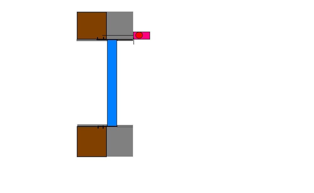

kamilb1987b 22.08.2014 21:26 Zgłoś naruszenie Udostępnij Napisano 22 Sierpnia 2014 ja ze względu na mostek nie będę chować skrzynki w ociepleniu tylko coś takiego wizualnie może szału nie ma ale wtedy rolety mogę dokupić w późniejszym terminie i nie będzie mostka ze względu na zmniejszenie ilości ocieplenia i styku okna z roletą. przy okazji po zamknięciu rolety między oknem a roletą będzie robić sie fajna poduszka cieplna dzięki której będę liczyć na mniejsze straty ciepła. Cytuj Odnośnik do komentarza Udostępnij na innych stronach Więcej opcji udostępniania
