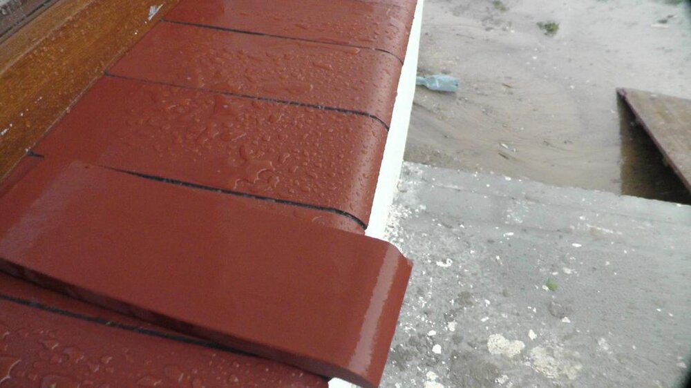

Kaizen 16.07.2017 22:37 Autor Zgłoś naruszenie Udostępnij Napisano 16 Lipca 2017 Wykonawca "poprawił" dwa parapety.To znaczy jeden nawet ma sensowny spadek. Drugi rzędu 0,5%. Z tego co wyczytałem, to minimum to 2% a zalecane 5-10%. Czy ktoś ma namiary na "twarde" źródło tych liczba (normy, rozporządzenie, wytyczne itp.)? Swoją drogą podobno nie da się skopać spadku parapetu dzięki ciepłemu parapetowi. Mój wykonawca chyba idzie na rekord Guinessa, skoro nawet poprawić nie potrafi? http://forum.muratordom.pl/attachment.php?attachmentid=393250 http://forum.muratordom.pl/attachment.php?attachmentid=393249 Jak na końcu 26cm kształtki położyłem ziarenko tynku, to oczko poziomicy było idealnie po środku - czyli 1,5mm (a może i mniej - bo trochę docisnąłem to ziarenko?) http://forum.muratordom.pl/attachment.php?attachmentid=393256 Ale za to pod obydwoma parapetami tynk wygląda niefajnie: http://forum.muratordom.pl/attachment.php?attachmentid=393252 Tynk przy tarasie pojechałem szczotą i wodą pod ciśnieniem. http://forum.muratordom.pl/attachment.php?attachmentid=393255 Po zabiegu wygląda tak: http://forum.muratordom.pl/attachment.php?attachmentid=393247 Na zdjęciach tego nie widać dokładnie, ale nawet tam, gdzie szczotą "wydarłem" grudki brudu został brudny kolor. Rynna dalej krzywo...http://forum.muratordom.pl/attachment.php?attachmentid=393254 To, że taras i ganek usyfiony tynkiem a podbitka też miejscami brudna (musiał deszcz padać i chlapać na nią błotem, jak jeszcze na ziemi leżała) jestem skłonny odpuścić. Ale też świadczy o firmie. Cytuj Odnośnik do komentarza Udostępnij na innych stronach Więcej opcji udostępniania
