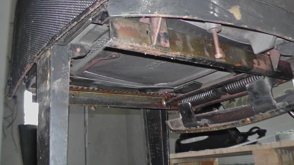

Kaizen 19.02.2018 22:43 Autor Zgłoś naruszenie Udostępnij Napisano 19 Lutego 2018 Wylewki związały i dojrzały (już nawet z zapasem na niskie temperatury). 1 marca ma zacząć działać G12 razem z promocją Fortum - wygrzewanie wylewek będzie tanie Ale do tego czasu pewnie odpalę kozę. Staroć wymagający odświeżenia. Stare kozy Jotula mają to coś. W końcu wybraliśmy najmniejszą. Jak się sprawdzi i spodoba nam się palenie - zostanie na dłużej. Jak się nie sprawdzi, ale nie spodoba nam się palenie - to zostanie jako ozdoba. Z doprowadzenie powietrza poeksperymentuję - nastawiam się, że docelowo dam tam przepustnicę i na czas palenia będzie wiało w okolice kozy zimnym powietrzem. Powinno zmniejszyć problem z przegrzaniem, którego się obawiam. http://forum.muratordom.pl/attachment.php?attachmentid=407756 http://forum.muratordom.pl/attachment.php?attachmentid=407757 http://forum.muratordom.pl/attachment.php?attachmentid=407758 http://forum.muratordom.pl/attachment.php?attachmentid=407759 http://forum.muratordom.pl/attachment.php?attachmentid=407760 Ciekawy patent, to możliwość schowania drzwiczek pod kozą i wstawienia siatki którą w instrukcji nazwali spark arrester. Koza, gadżety do odświeżenia i montażu (farba żaroodporna, rury, kolanka, sznur uszczelniający itp.) kosztowały łącznie 1440zł łącznie z dostawą. Jeszcze z dzień albo i dwa pracy trzeba dołożyć. Wylot spalin chcę przełożyć na górę. Czas ściągnąć kominiarza, elektryka do uzbrojenia rozdzielni i pomiarów i jak ci dwaj wystawią kwity, to można składać papiery do odbioru. Trzeba też dopiąć kable grzewcze - ostatnie pomiary i podpięcie do chociaż prowizorycznego sterowania zegarem. Muszę też odpalić odczyty temperatur. Wstępnie wygląda mi na to, że poległy czujniki umieszczone na etapie fundamentów. Najniżej udało mi się odczytać tylko czujnik pod styropianem, który umieściłem przed układaniem go - czyli mam temperaturę chudziaka przy ścianie zewnętrzne +5*. No i speca od wykończeniówki trzeba ostatecznie wybrać i zarezerwować. Ten, co w mojej ocenie najsensowniej gadał nie podjął się. Stwierdził, że u mnie głównie płytki, a reszta jego ludzi nie miałaby co robić (ekipa o składzie pasującym do domu z poddaszem, gdzie kartongipsu sporo idzie) i ma za daleko, żeby mu się to opłacało. Grzecznie przeprosił. Trudno. Na tapecie temat płytki vs panele. Od opcji gdzie tylko sypialnie w panelach a reszta płytki, po opcję że płytki tylko w łazienkach, pomieszczeniu technicznym, wiatrołapie i pod kozą. Obydwie średnio im się podobają i ja optuję za płytkami ze względu trwałość. Może poszukać innych rozwiązań? Co innego jest trwałe i bezobsługowe (prawie) jak płytki, kosztuje podobnie i może być dla nich alternatywą ? Chodzi głównie o salon. W pokojach dzieci jeszcze panele mogą przegrać z jakimś ciekawym wzorem wykładziny winylowej - ale do salonu jeszcze z kozą to chyba słabe rozwiązanie. Cytuj Odnośnik do komentarza Udostępnij na innych stronach Więcej opcji udostępniania

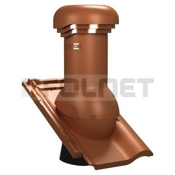

besciak 05.04.2018 19:18 Zgłoś naruszenie Udostępnij Napisano 5 Kwietnia 2018 Jak ostatecznie wykonałeś wyrzutnie? W dachu, czy jednak w ścianie? Masz jakieś zdjęcie wyrzutni? Cytuj Odnośnik do komentarza Udostępnij na innych stronach Więcej opcji udostępniania
Kaizen 05.04.2018 19:34 Autor Zgłoś naruszenie Udostępnij Napisano 5 Kwietnia 2018 Jeszcze nie mam. W zeszłym tygodniu wrzuciłem temat kilku doróbek dekarzowi. Czekam co on zaproponuje. Wg rozpoznania internetowego u mnie wygrywa to Cytuj Odnośnik do komentarza Udostępnij na innych stronach Więcej opcji udostępniania
besciak 06.04.2018 10:19 Zgłoś naruszenie Udostępnij Napisano 6 Kwietnia 2018 I na dwa takie kominki?Jaką papę dałeś pod styropian na podłodze i jaka jej cena wyszła? Uważasz, że smarowanie dysperbitem chudziaka pod papę jest niezbędne? Myślę, czy po prostu nie rozłożyć papy i tylko zgrzać na połączeniach. Hydraulik oczywiście mówi, że kładzie tylko folię na chudziaka i to w jednej warstwie. Fakt jest taki, że rzeczywiście suchy mam teren. Cytuj Odnośnik do komentarza Udostępnij na innych stronach Więcej opcji udostępniania
Kaizen 06.04.2018 20:11 Autor Zgłoś naruszenie Udostępnij Napisano 6 Kwietnia 2018 I na dwa takie kominki? Na razie planuję jeden fi150. Jaką papę dałeś pod styropian na podłodze i jaka jej cena wyszła? Uważasz, że smarowanie dysperbitem chudziaka pod papę jest niezbędne? Myślę, czy po prostu nie rozłożyć papy i tylko zgrzać na połączeniach. Hydraulik oczywiście mówi, że kładzie tylko folię na chudziaka i to w jednej warstwie. Fakt jest taki, że rzeczywiście suchy mam teren. O papie więcej było tutaj. Co do gruntowania pod nią, to nie doszukałem się jej sensu, gdy nie przygrzewa się papy do podłoża. Zalet przygrzewania też nie widzę - raczej wadę, bo ewentualne pęknięcie chudziaka czy styk ze ścianą fundamentową szybciej się rozedrze, gdy papa jest przyklejona całą powierzchnią. Ale koszt niewielki a wszyscy tak robią, kierbud uważał, że też trzeba, więc dałem. Papę mam zgrzaną tylko na zakładach, wody gruntowe na 4m (przez kilka miesięcy zaglądałem do próbnego odwiertu studni głębinowej, i wyżej nie było) a poziom zero 0,5m ponad poziomem terenu. Ale warunki wodne nie są dane raz na zawsze, ewentualne uszczelnienie kosztuje majątek, więc wolałem nie oszczędzać na tym. Cytuj Odnośnik do komentarza Udostępnij na innych stronach Więcej opcji udostępniania

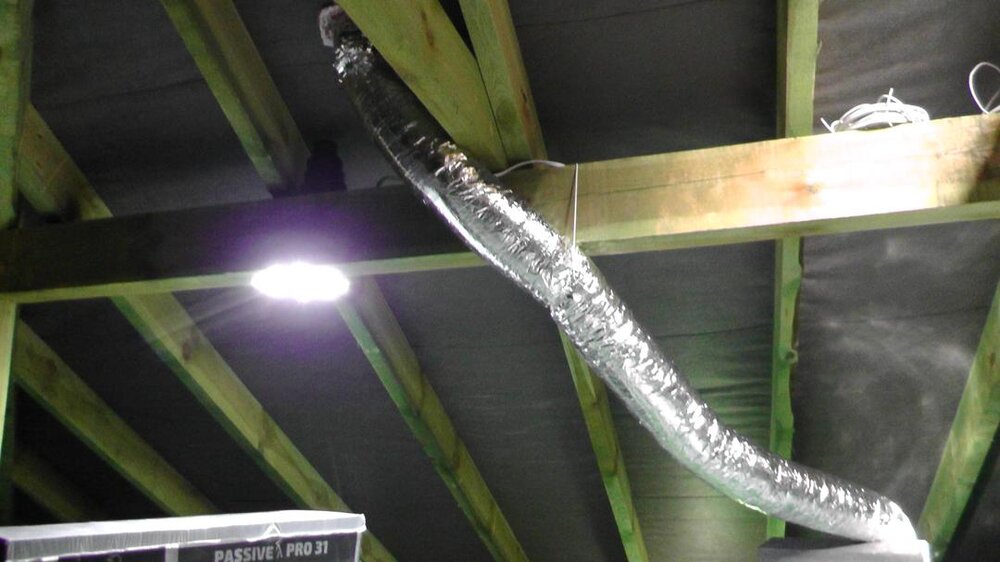

Kaizen 06.04.2018 20:47 Autor Zgłoś naruszenie Udostępnij Napisano 6 Kwietnia 2018 Dwie ciekawostki. Zaskoczyła mnie wilgotność... Ciągle wentylację mam bardzo prowizoryczną (gdzieś od tygodnia 10/24 a wcześniej 3/24, chodzi wentylator zasysający powietrze z kanału doprowadzającego powietrze do kominka - przepusty w stropie zatkane w pobliżu tego nawiewu, a otwarte w dalszych pomieszczeniach, żeby powietrze mogło ujść na poddasze. I po 20 dniach wygrzewania wilgotność w najwilgotniejszym pomieszczeniu przedstawia się tak: http://forum.muratordom.pl/attachment.php?attachmentid=410621 I to przy temperaturze na zewnątrz sporo powyżej zera. A jeszcze przedwczoraj odkurzaczem do mycia okien zebrałem ze stropu w tych dalszych pomieszczeniach ze 4-5l wody która wisiała w postaci wielkich kropel. A tutaj jak wygląda podłoga przy oknie skierowanym na południe w okolicach południa dzisiaj. Jak widać niewiele słońca wpada (a im bliżej przesilenia i wyżej słońca, tym mniej go będzie). Widać też, jaką różnicę robi w temperaturze podłogi - ogrzewanie wyłączone ponad 6h przed zrobieniem zdjęcia. http://forum.muratordom.pl/attachment.php?attachmentid=410622 Cytuj Odnośnik do komentarza Udostępnij na innych stronach Więcej opcji udostępniania

Kaizen 15.04.2018 21:55 Autor Zgłoś naruszenie Udostępnij Napisano 15 Kwietnia 2018 (edytowane) Teraz pozytyw. Ale też z łyżką dziegciu. Wreszcie odpaliłem wentylację Może pamiętacie, że już dosyć dawno kupiłem używany rekuperator Itho,bo mnie sprzedawcy nowych straszyli, że jak odpalę przed całkowitym wykończeniem domu to stracę gwarancję. Więc za jakieś 10% ceny kupiłem używkę i do zimy (albo i dłużej) będę się zastanawiał, czy po wykończeniu domu zamontować nowy, czy zostawić ten (pewnie wymiennik przydałby się nowy, bo ten jest w słabym stanie). Dziegieć - nie mogę też znaleźć prostego sposobu na zmniejszenie mocy. Itho można sterować dwoma sterownikami - jeden przełączający który podobno zwyczajnie zwiera kabelki z jednego złącza. Znalazłem kombinację na wyłączenie wentylatora wywiewnego (do wyrzutni) i na zwiększenie mocy (pewnie opcja "wietrzenie" bo bez sterownika chodzi jak burza). Nie znalazłem kombinacji na zmniejszenie mocy. W dedykowanym wątku jest fotorelacja jak wygląda wnętrz sterownika umożliwiającego płynną regulację mocy - jakbym chciał zostać z tym rekuperatorem na dłużej, to pewnie wystrugam. Po odpaleniu wentylacji szala lekko przechyla się na rzecz wymiany reku, bo jedna z zalet tego Itho stała się jego piętą achillesową - budowa z EPS jedynie spięta pasem blachy to fajny pomysł na izolacyjność. Ale powieszenie tego urządzenia na wieszaku za tegoż EPSa spowodowało nieszczelności - EPS się odkształcił i zrobiły się szczeliny. Można z tym powalczyć, ale zastanawiam się, czy jest sens w kontekście potrzeby wymiany wymiennika. Do tego po lekturze wątków zimowych o zamarzaniu wymienników i niską wilgotnością mam ochotę na wymiennik ERV (z odzyskiem wilgoci, podobno nie ma problemu z zamarzaniem). Tylko zastanawia mnie, czemu są tak mało popularne. Owszem, są droższe - ale rozwiązują (niby?) dwa dosyć spore kłopoty. Teoretycznie mają niższą sprawność temperaturową - ale sprawność przy osuszaniu powietrza to marketing. Mnie interesuje ile kWh odzyskam, a nie ile *C odzyskam. Co z tego, że odzyskam więcej *C, jak potem muszę męczyć się z zamarzniętym wymiennikiem i nawilżać powietrze za grube pieniądze bądź tłumić wentylację jak przy grawitacyjnej (bo suchości raczej nie będę tolerował) Ale wracając do tego, co odpaliłem. Instalacja na stropie ogarnięta właściwie docelowo. Pocięte, zakliknięte, oklejone wszystkie łączenia taśmą. Idealnie wystarczyło 3x50m PeFlexa. Tak jak chciałem (z zawijasami przy krótkich odcinkach). Może ze 20cm mogłem odciąć od ostatniego kawałka, ale zostawiłem i jest o tyle dłuższy zawijas. Oklejanie zajęło sporo czasu. Skrzynki rozprężne nie mocowane - trzeba będzie unieruchomić tymczasowo na czas pianowania białych rur w zbyt szerokich przepustach przez strop. Zainspirowany wątkiem o pianie zamkniętokomórkowej z puszki zamierzam to przetestować. Załatwi sprawę paroizolacji a i aplikacji zwykłej piany w przestrzeń między białą rurą a przepustem jakoś sobie nie wyobrażam (z pistoletu "wylewa" się piana - a tu ma tryskać mgiełka która dopiero po dotarciu do celu rośnie - zobaczymy, jak wyjdzie). Tymczasowe są pozostałe połączenia - cienką rurą izolowaną (100) wyrzutnia jest połączona kominkiem w dachu, który dotąd (i docelowo również) wentyluje poddasze i całe orurowanie w pomieszczeniu technicznym. Fotostory: http://forum.muratordom.pl/attachment.php?attachmentid=411192 http://forum.muratordom.pl/attachment.php?attachmentid=411194 http://forum.muratordom.pl/attachment.php?attachmentid=411195 http://forum.muratordom.pl/attachment.php?attachmentid=411196 Jeszcze jeden pozytyw - chińska myjka z chińską dyszą do piaskowania taki efekt daje (wypiaskowane samo to kółko przepustnicy). http://forum.muratordom.pl/attachment.php?attachmentid=411198 Muszę wytargać całą kozę, wypiaskować i pomalować. Czy może tylko potraktować olejem spożywczym, jak patelnię żeliwną? Malowanie pewnie trwałe, olejowanie szybkie, proste i tanie. Edytowane 29 Lipca 2019 przez Kaizen Cytuj Odnośnik do komentarza Udostępnij na innych stronach Więcej opcji udostępniania
