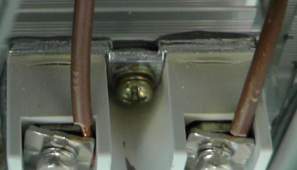

Kaizen 19.04.2018 18:32 Autor Zgłoś naruszenie Udostępnij Napisano 19 Kwietnia 2018 Wanna dzisiaj wróciła do sklepu. Producent na podstawie zdjęć i filmiku twierdzi, że to nie nadaje się do naprawy. Sprzedawca twierdzi, że musi obejrzeć na żywo, zanim podejmie decyzję o wymianie. Podłoga jeszcze się wygrzewa - 3x2h. Zaraz przestawię na 3x1h. SSRy nominalnie 40A a podpięte do nich po <16A (16A ma zabazpieczenie przed każdym SSRem). Byłem przekonany, że dołożenie radiatorów to i tak ogromny luksus dla nich. Dopiero jak to zobaczyłem: http://forum.muratordom.pl/attachment.php?attachmentid=411386 to dołożyłem pastę termoprzewodzącą. Pozostałe też przygotowane do montażu. http://forum.muratordom.pl/attachment.php?attachmentid=411387 Ale w instalacji docelowej to już będą miały całkiem sielankę, bo najbardziej obciążony dostanie góra 5,22A. Teraz jeszcze jest prowizorka i pod każdy SSR mam po kilka obwodów podpiętych. Teraz na tapecie obrobienie murłaty styropianem. Strasznie pracochłonna robota. http://forum.muratordom.pl/attachment.php?attachmentid=411388 http://forum.muratordom.pl/attachment.php?attachmentid=411389 Potem mam nadzieję już luz - rozwinięcie wełny z rolki. Zastanawiam się, jaką dać membranę na wełnę? Cytuj Odnośnik do komentarza https://forum.murator.pl/topic/192233-bud%C5%BCetowy-tco-z-przyci%C4%99tym-bud%C5%BCetem-przy-stacji-pkp-z-widokiem-na-las/page/24/#findComment-7522768 Udostępnij na innych stronach Więcej opcji udostępniania
