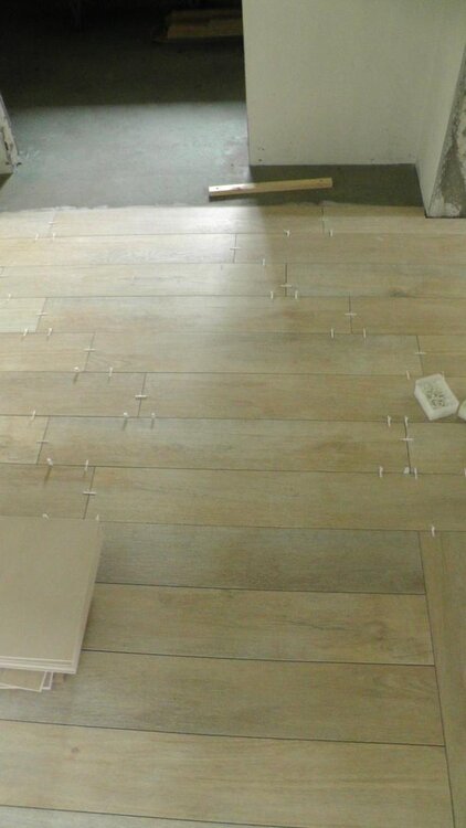

Kaizen 12.06.2018 21:34 Autor Zgłoś naruszenie Udostępnij Napisano 12 Czerwca 2018 A na koniec coś optymistycznego. Chcieliśmy z salonu przejść płytkami bez cięcia do korytarza. Ale dylatacja między korytarzem a salonem sporo się rozeszła. Czyli znacznie pracuje i płytki też bez dwóch zdań tu muszą mieć elastyczną fugę.Tylko co tu zrobić, żeby nie ciąć małych kawałków z płytek 90x15? Korytarz zamienił się w kładkę. http://forum.muratordom.pl/attachment.php?attachmentid=414790 Ale na drugim końcu korytarz się rozszerza. I jak poszerzyć kładkę? Nie wymyśliłem na to sensownego sposobu. Więc kładka kończy się przed poszerzeniem - a tam już "twardy grunt i standard". Druga opcja była taka, żeby "wyjść" płytkami z łazienki tak, jak tam by się kończyły bez cięcia. Ale tu znowu dylatacja a i docinki wychodziłyby szpetne. http://forum.muratordom.pl/attachment.php?attachmentid=414791 http://forum.muratordom.pl/attachment.php?attachmentid=414792 W zasadzie mógłbym zaraz wpuszczać ekipę od podłóg. Ale mam dylemat co do kolejności. Muszę ściągnąć jeszcze ekipę od tynków, żeby mi poobrabiała drobiazgi. Powinny być wtedy obsadzone też drzwi - bo mają obrobić glify. A drzwi to lepiej po podłogach. Podłogi lepiej jak już są parapety obsadzone, ściany pomalowane. A po podłogach drzwi... których glify ma wykończyć ekipa od tynków. I mam kwadraturę koła. I nie wiem, czy tynkarzy ściągać dwa razy (na obrobienie wszystkiego oprócz drzwi, i potem drzwi) czy zacząć od podłóg, potem parapety i drzwi, tynkarze i dopiero malowanie. Cytuj Odnośnik do komentarza https://forum.murator.pl/topic/192233-bud%C5%BCetowy-tco-z-przyci%C4%99tym-bud%C5%BCetem-przy-stacji-pkp-z-widokiem-na-las/page/28/#findComment-7544514 Udostępnij na innych stronach Więcej opcji udostępniania
kaszpir007 13.06.2018 05:18 Zgłoś naruszenie Udostępnij Napisano 13 Czerwca 2018 Drzwi montuje się na samym końcu ...Tyle że Ty nie masz drzwi z regulowanymi ościeżnicami , więc musisz bawić się w obrabianie wnęk ..Co do korytarza i płytek to co na to glazurnik ? Nie wymierzył i zaproponował takie dziwne ułożenie płytek ?U nas glazurnik zaczął od mierzenia i proponował jak 'zgubić" krzywizny i jak będzie najlepiej wyglądało. Cytuj Odnośnik do komentarza https://forum.murator.pl/topic/192233-bud%C5%BCetowy-tco-z-przyci%C4%99tym-bud%C5%BCetem-przy-stacji-pkp-z-widokiem-na-las/page/28/#findComment-7544548 Udostępnij na innych stronach Więcej opcji udostępniania
Kaizen 13.06.2018 07:25 Autor Zgłoś naruszenie Udostępnij Napisano 13 Czerwca 2018 (edytowane) Co do korytarza i płytek to co na to glazurnik ? Nie wymierzył i zaproponował takie dziwne ułożenie płytek ?U nas glazurnik zaczął od mierzenia i proponował jak 'zgubić" krzywizny i jak będzie najlepiej wyglądało. Propozycji i pomysłów sporo podrzuca. Estetyka jest jak rzyć i każdy ma swoją. Mamy mieć te same płytki w łazienkach, korytarzu, salonie i wiatrołapie. Po drodze jeszcze dylatacje, odpływ liniowy i inne komplikacje. To się nie da ładnie połączyć przy płytkach długich i wąskich. A podzielić, żeby ładnie (do tego jeszcze wg gustu mojego i żony) wyglądało nie łatwo i wymaga kreatywnych rozwiązań. Stąd "oszukana jodełka" i "kładka". teraz się jeszcze zastanawiam, czy w salonie zrobić od przecięcia dylatacji na środku "oszukaną jodełkę" w cztery strony (co pozwoli przenieść dylatacje bez cięcia płytek), czy przez całą szerokość domu, od drzwi wejściowych do tarasowych nie położyć wzdłuż godząc się z tym, że pewnie pęknie (ale i tak będzie to mniej widoczne, niż cięcie i fugowanie). Edytowane 13 Czerwca 2018 przez Kaizen Cytuj Odnośnik do komentarza https://forum.murator.pl/topic/192233-bud%C5%BCetowy-tco-z-przyci%C4%99tym-bud%C5%BCetem-przy-stacji-pkp-z-widokiem-na-las/page/28/#findComment-7544602 Udostępnij na innych stronach Więcej opcji udostępniania

annatulipanna 18.06.2018 15:52 Zgłoś naruszenie Udostępnij Napisano 18 Czerwca 2018 Kładka z płytek na korytarzu bardzo mi się podoba. Szkoda, że trzeba kombinować z rozszerzającą się częścią podłogi. Wrzuć jakieś zdjęcie obrazujące przejście w układzie płytek Co do cięcia w pękających płytkach, mój glazurnik też się namęczył przy gresie, który mam na ścianie w kabinie prysznicowej. Duże, grube i kruche płytki. Dwa otwory na baterię prysznicową, robił ponad godzinę. Skończyło się na pracy szlifierką, bo otwornice nie dawały rady. Elektryki nie komentuje, bo to dla mnie czarna magia, ale gniazda wyglądają spoko Tylko ściany chyba jeszcze nie pomalowane, to raczej nie montujesz na gotowo? Cytuj Odnośnik do komentarza https://forum.murator.pl/topic/192233-bud%C5%BCetowy-tco-z-przyci%C4%99tym-bud%C5%BCetem-przy-stacji-pkp-z-widokiem-na-las/page/28/#findComment-7546274 Udostępnij na innych stronach Więcej opcji udostępniania
Kaizen 21.06.2018 21:16 Autor Zgłoś naruszenie Udostępnij Napisano 21 Czerwca 2018 Ściany ciągle surowe. Co do przejścia płytkami - to właśnie o to chodzi, że ich nie ma. Tam, gdzie się korytarz rozszerza płytki idą "zwykłym" układem jak panele prostopadle do "kładki". A w łazience prostopadle do płytek w tej poszerzonej części korytarza http://forum.muratordom.pl/attachment.php?attachmentid=415248 http://forum.muratordom.pl/attachment.php?attachmentid=415249 Cytuj Odnośnik do komentarza https://forum.murator.pl/topic/192233-bud%C5%BCetowy-tco-z-przyci%C4%99tym-bud%C5%BCetem-przy-stacji-pkp-z-widokiem-na-las/page/28/#findComment-7547335 Udostępnij na innych stronach Więcej opcji udostępniania

kaszpir007 22.06.2018 11:55 Zgłoś naruszenie Udostępnij Napisano 22 Czerwca 2018 Ściany ciągle surowe.Co do przejścia płytkami - to właśnie o to chodzi, że ich nie ma. Tam, gdzie się korytarz rozszerza płytki idą "zwykłym" układem jak panele prostopadle do "kładki". A w łazience prostopadle do płytek w tej poszerzonej części korytarzahttp://forum.muratordom.pl/attachment.php?attachmentid=415248Chyba najdziwniej położone płytki jakie widziałem :)Czemu raz są położone prostopadle , raz równolegle a jeszcze raz jakiś mix ?Kafle drewnopodobne kładzie się w jednym kierunku na całości z przesunięciem , bo wtedy najlepiej się prezentują.Jak nie ma takiej możliwości położenia to lepiej wybrać kwadratowe płytki ...Ale najważniejsze że Ci się podoba. Cytuj Odnośnik do komentarza https://forum.murator.pl/topic/192233-bud%C5%BCetowy-tco-z-przyci%C4%99tym-bud%C5%BCetem-przy-stacji-pkp-z-widokiem-na-las/page/28/#findComment-7547490 Udostępnij na innych stronach Więcej opcji udostępniania

pandzik 28.06.2018 18:41 Zgłoś naruszenie Udostępnij Napisano 28 Czerwca 2018 Tak patrze na te niedoróbki ekip i problemy z materiałem to chce mi się rzygać. Może dlatego, że dziś rozmawiałem z kolejną 3 już ekipą odnośnie mojego SSO. Kurcze, czemu nie robiłeś ościeżnic regulowanych? Więcej wydasz na obrobienie tych futryn. Te płytki drewnopodobne kładłbym po długości w przedpokoju. Dobrze by wyglądały w poszerzeniach przedpokoju, a tak te podłużne pod ścianami wyglądają śmiesznie. Jeżeli tak robisz to powinny iśc po wszystkich ścianach a nie tak jak u ciebie. Ale byle do przodu. Ja na piętrze schody na poddasze będę miał na środku przedpokoju. na koncu korytarza mam otwarty pokoj komputerowy.. No nie mam gdzie. uż się cieszę na taki widok jak u ciebie.... Będę musiał pomyśleć nad estetyką tego rozwiązania. Cytuj Odnośnik do komentarza https://forum.murator.pl/topic/192233-bud%C5%BCetowy-tco-z-przyci%C4%99tym-bud%C5%BCetem-przy-stacji-pkp-z-widokiem-na-las/page/28/#findComment-7549760 Udostępnij na innych stronach Więcej opcji udostępniania
