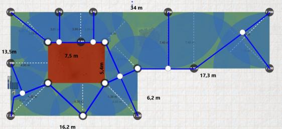

PaRa 16.08.2019 09:51 Zgłoś naruszenie Udostępnij Napisano 16 Sierpnia 2019 U mnie do około 300m2 w kształcie L wystarczyły 2 sekcje, korzystałem z poradnika instalatora znalezionego na stronie http://www.rainbird.pl i ich filmów na YT. I mialem dużą pomoc ze strony MAG, który tym się zajmuje profesjonalnie.Część trawnika w kwadracie to 4 zraszacze , a na pozostałej 8. Cytuj Odnośnik do komentarza Udostępnij na innych stronach Więcej opcji udostępniania
kaszpir007 16.08.2019 12:20 Zgłoś naruszenie Udostępnij Napisano 16 Sierpnia 2019 (edytowane) Trawnik w kształcie L. Najpierw sobie zaprojektowałem nawadnianie w plannerze Gardeny. Wyszły trzy sekcje i łącznie 10 zraszaczy (5,3 i 2) przy czym dwa T380 reszta T200. Wykonawca zaproponował też trzy sekcje i 11 zraszaczy (5, 5, 1+w przyszłości dwa dodatkowe jak zlikwiduję plac zabaw). W Gardenie same materiały i to bez linii kroplujących wyszły mi drożej, niż wycena ogrodnika. Koszt to 4200zł. To mi Gardena robi "na bogato". Widzę że 7 elektrozaworów więc 7 sekcji i 17 zraszaczy ... Przy 350m2 trawnika Te 4200 zł to cena za materiały czy materiały + usługa , czy sama usługa ? Ciekawy jestem czemu u mnie aż 7 linii wyliczyło ? Edytowane 16 Sierpnia 2019 przez kaszpir007 Cytuj Odnośnik do komentarza Udostępnij na innych stronach Więcej opcji udostępniania
Kaizen 16.08.2019 13:44 Autor Zgłoś naruszenie Udostępnij Napisano 16 Sierpnia 2019 (edytowane) Te 4200 zł to cena za materiały czy materiały + usługa , czy sama usługa ? Za cały system nawadniający. Włącznie z wyjściami "na przyszłość" i 200mb linii kroplującej z akcesoriami. Na koniec jeszcze dostałem rabat od całości i wyszło poniżej 4K zl. Ciekawy jestem czemu u mnie aż 7 linii wyliczyło ? Pewnie dlatego, że masz wąskie miejsca i dosyć skomplikowany, wbrew pozorom, kształt. Zraszacz powinien być tam, gdzie kończy się zasięg poprzedniego. Jak masz dużą przestrzeń i w promieniu 7 czy nawet 10m trawa - to możesz zraszacze dać co 7-10m. A jak masz 2m trawy - to zraszacze co dwa metry. Ale czemu aż 7 sekcji to nie wiem. Może za niskie ciśnienie podałeś? Edytowane 16 Sierpnia 2019 przez Kaizen Cytuj Odnośnik do komentarza Udostępnij na innych stronach Więcej opcji udostępniania
Kaizen 19.08.2019 13:31 Autor Zgłoś naruszenie Udostępnij Napisano 19 Sierpnia 2019 System nawadniania mam na zraszaczach Toro Mini 8. I nierównomiernie mi podlewa. Pewnie kto nie przygląda się przed wykiełkowaniem trawy, ten tego nie będzie w stanie zauważyć - chyba, że będzie dysproporcja taka, że odbije się na stanie trawy. Jak mam czarną ziemie, to widzę różnice w tempie wysychania po podlaniu. Obadałem temat - i w pierwszej chwili wydawała mi się prosta rada. Wymienić dysze. Tam, gdzie zraszacz obsługuje 90* dać taką, co będzie miała 2x mniejszy przepływ niż ta, co ją zamontuję w zraszaczu, co kreci się na 180*.... Ale nie ma tak łatwo. Bo wraz ze zmianą dyszy zmienia się nie tylko ilość l/min ale też zasięg. No to wiadomo, co robi Kaizen w takiej sytuacji... Odpala Excala i liczy, ile przy różnych dyszach wychodzi l/min/m2 przy 90, 180 i 270* i... ZONK.Bo:1. nie da się przy Toro 8 mini osiągnąć takiej samej ilości litrów na minutę na m2 dla 90 i 180*. Przy 180* max to 0,065 l/min/m2 a przy 90 min. 0,086 l/min/m2. Spora różnica.2. jak są obok siebie dwa zraszacze chodzące na 90 to między nimi wychodzi 0,172, tam gdzie się nakłada 90* z 180* wychodzi 0,151. 3. 90* ma zasięg 9,5m a 180* ma zasięg 6,7m... I jak rozstawimy spryskiwacze co 9,5m to przy 1,8m tuż przy 90 jest poza zasięgiem 180* i dostaje (prawie) tylko 0,065l/min/m24. oczywiście są miejsca, gdzie nakładają się trzy albo i więcej stref zraszaczy5. Zraszacze nie zraszają idealnie równomiernie w całym zakresie. I co w związku z tym? To może być wyjaśnienie zalety mnożenia sekcji. Każda sekcję przecież programuje się osobno - więc jak każdy zraszacz jest na osobnej sekcji, to można czasem precyzyjnie zaprogramować ilość wody przy każdym podlaniu. Czy warto? To dobre pytanie. U mnie teraz już za późno - więc nie będę tego przeliczał, czy jakbym miał 10 czy kilkanaście sekcji, to trawka miałaby się lepiej i czy/ile wody bym zaoszczędził.Zaprojektowanie optymalnego systemu zraszaczy to wyższa szkoła jazdy. W praktyce nie podlejmy idealnie nawet, jak mamy prosty kształt trawnika i jednolite nasłonecznienie. Można próbować optymalizować i pewnie warto to robić nie tylko dla oszczędności wody, ale też dla dobra roślin, ale pole manewru, jak nie namnożyliśmy sekcji, jest niewielkie (dysze, kąty i reduktor ciśnienia w instalacji). Jak ktoś chce się pobawić kalkulatorkiem - to jest tutaj.Oczywiście można sobie podstawić dane swoich/rozważanych zraszaczy. Warto też odfiltrować dla ciśnienia w swojej instalacji. Cytuj Odnośnik do komentarza Udostępnij na innych stronach Więcej opcji udostępniania
hektor80 28.08.2019 20:21 Zgłoś naruszenie Udostępnij Napisano 28 Sierpnia 2019 U mnie ok 350 m2 trawnika i 24 zraszacze. 4 sekcje na trawnik i 2 linie kroplujące. Dysze Hunter, sterownik RainBird. Całkowity koszt to ok.2300. Praca własna. Jedna z najlepszych inwestycji. Cytuj Odnośnik do komentarza Udostępnij na innych stronach Więcej opcji udostępniania
Kaizen 28.08.2019 21:58 Autor Zgłoś naruszenie Udostępnij Napisano 28 Sierpnia 2019 Odpala Excala i liczy, ile przy różnych dyszach wychodzi l/min/m2 przy 90, 180 i 270* i... ZONK. Poprawka. Można ograniczyć zasięg wkręcając głębiej jedną śrubkę, co zwiększa ilość l/m2. Od kilku dni dostrajam. Ale coraz słabiej widać, bo trawa coraz wyższa. Cytuj Odnośnik do komentarza Udostępnij na innych stronach Więcej opcji udostępniania

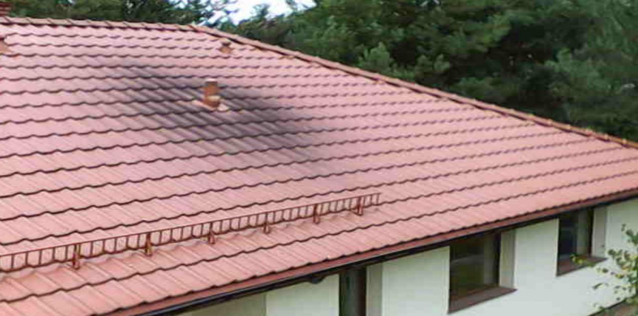

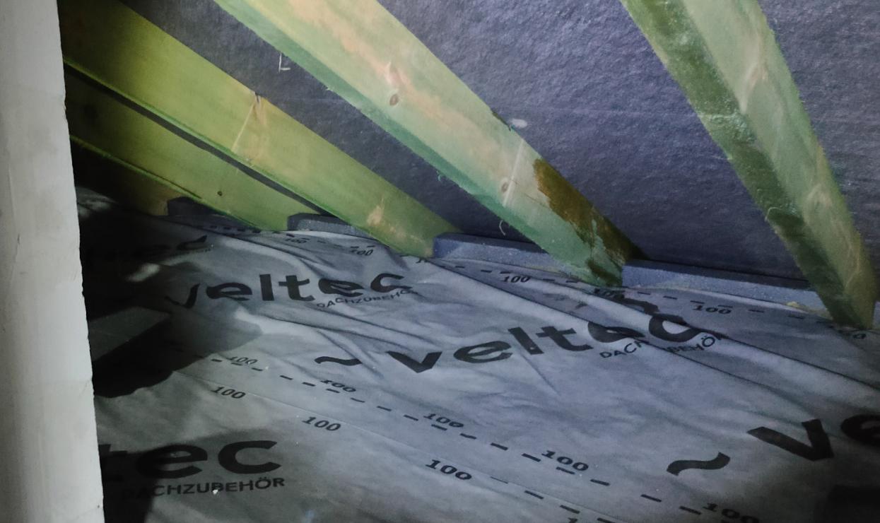

Kaizen 13.10.2020 09:25 Autor Zgłoś naruszenie Udostępnij Napisano 13 Października 2020 Trochę czasu minęło.... Ciągle sporo drobiazgów do zrobienia - a dochodzą nowe. http://forum.muratordom.pl/attachment.php?attachmentid=449081 Wygląda mi na to, że mam dwa problemy. Jeden to przeciekająca prawdopodobnie obróbka komina albo wyłazu. Druga, to brak taśmy/uszczelki w płynie między kontrłatą a podziurawioną membraną. Zgłosiłem dekarzowi - i miłe zaskoczenie, ma dzisiaj przyjechać o obejrzeć. Przy okazji efekt wyrzutni rekuperacji na dachu. Ja, żeby to zobaczyć musiałem użyć drona, więc estetycznie mi nie przeszkadza. Sąsiad to widuje co najwyżej. http://forum.muratordom.pl/attachment.php?attachmentid=449082 Jaka z tego nauka? Bezpieczniej nie robić kominów i wyłazów dachowych (przy parterówce i tak łatwiej w razie potrzeby wejść z zewnątrz). Niby uszczelka uratowałaby krokiew. Ale z drugiej strony trudniej byłoby usterkę zauważyć. Ale jak ktoś zabudowuje więźbę, to dopilnujcie uszczelki - bo dowiecie się o takim problemie dużo później - być może jak krokiew będzie już nie do uratowania Wyrzutnia syfi. Pewnie nie tyle samo powietrze jest brudne - ale jest wilgotne. Para wodna skrapla się na wychłodzonej powierzchni, przykleja się brud i z czasem pewnie pojawi się życie. Więc umieszczając w dachu trzeba pamiętać o zapisach gwarancji, jak to blacha. A przy każdym kryciu robić w miejscu mało rzucającym się w oczy. Ale w dachu i tak lepiej, niż na elewacji. Cytuj Odnośnik do komentarza Udostępnij na innych stronach Więcej opcji udostępniania
pandzik 13.10.2020 17:34 Zgłoś naruszenie Udostępnij Napisano 13 Października 2020 Ale skąd tyle wody na membranie? Zastosowałeś systemowy komin czy jakiś zamiennik? Ja mam dachówke z kominkiem systemnową do odp kanalizacji. U mnie jest inny problem. Zasyfiona czerpnia. Z tym, że ja ją mam na 7 metrach Cytuj Odnośnik do komentarza Udostępnij na innych stronach Więcej opcji udostępniania
Kaizen 13.10.2020 18:01 Autor Zgłoś naruszenie Udostępnij Napisano 13 Października 2020 Ale skąd tyle wody na membranie? Zastosowałeś systemowy komin czy jakiś zamiennik? Te zdjęcia są z przeciwnych połaci - tu, gdzie wyrzutnia nie mam przecieku. Tuż pod kalenicą z drugiej strony mam wyłaz dachowy a poniżej komin do kominka. Obstawiam, że to któraś obróbka przecieka, bo mokra jest krokiew tuż przy kominie. Membraną nie spływa do samego dołu - obstawiam z kolei przesączanie przez dziury od zszywek i gwoździ. Nie zdziwiłbym się, jakby to było od początku, tylko membrana sobie radziła. Ciekawi mnie stan kontrłaty. Ale dzisiaj ciągle pada i dekarz przełożył odwiedziny na jutro. U mnie jest inny problem. Zasyfiona czerpnia. Z tym, że ja ją mam na 7 metrach Przy czerpni to dziwne. Cytuj Odnośnik do komentarza Udostępnij na innych stronach Więcej opcji udostępniania
