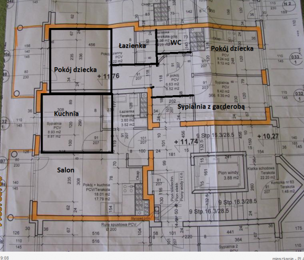

morel-ka 05.08.2014 19:18 Zgłoś naruszenie Udostępnij Napisano 5 Sierpnia 2014 Witam, prosze o pomoc w połączeniu dwóch mieszkań i zaaranżowaniu powstałego mieszkania 4 pokojowego. Bedzie ono przeznaczone dla rodziny 2+2. Zależy nam na wygospodarowaniu miejsca na garderobę. Potrzebujemy 1 łazienkę + wc. Kuchnię pozostawiamy tam, gdzie jest - chcemy mieć zamkniętą kuchnię. Myśleliśmy, by pokój 8,9 m2 i tam gdzie jest teraz pokój + kuchnia były dla dzieci, tylko wtedy jest duża dysproporcja miedzy tymi pokojami. Gdzie najlepiej zrobić wejście? Macie jakieś pomysły? Cytuj Odnośnik do komentarza https://forum.murator.pl/topic/192403-po%C5%82%C4%85czenie-dw%C3%B3ch-mieszka%C5%84/ Udostępnij na innych stronach Więcej opcji udostępniania
kinka 06.08.2014 07:08 Zgłoś naruszenie Udostępnij Napisano 6 Sierpnia 2014 (edytowane) http://static.pokazywarka.pl/i/3133313/573213/fdrrr4r.jpg Edytowane 9 Sierpnia 2014 przez kinka Cytuj Odnośnik do komentarza https://forum.murator.pl/topic/192403-po%C5%82%C4%85czenie-dw%C3%B3ch-mieszka%C5%84/#findComment-6540804 Udostępnij na innych stronach Więcej opcji udostępniania
Florka08 06.08.2014 07:49 Zgłoś naruszenie Udostępnij Napisano 6 Sierpnia 2014 To może tak:http://images69.fotosik.pl/59/cbe87a1a506e2784gen.png Ewentualnie tak:http://images70.fotosik.pl/58/314dd690c208980fgen.pngWtedy kuchnia jest bliżej salonu, ale macie większe koszty remontu Cytuj Odnośnik do komentarza https://forum.murator.pl/topic/192403-po%C5%82%C4%85czenie-dw%C3%B3ch-mieszka%C5%84/#findComment-6540846 Udostępnij na innych stronach Więcej opcji udostępniania
morel-ka 06.08.2014 09:43 Autor Zgłoś naruszenie Udostępnij Napisano 6 Sierpnia 2014 Dziękuje za propozycje:) Musimy je z mężem przemyśleć. Najbardziej podoba mi sie pierwsza propozycja Florki, tylko nie wiem, czy nie będzie problemu, by tak przesunąć łazienkę. Muszę zapytać dewelopera. Cytuj Odnośnik do komentarza https://forum.murator.pl/topic/192403-po%C5%82%C4%85czenie-dw%C3%B3ch-mieszka%C5%84/#findComment-6540947 Udostępnij na innych stronach Więcej opcji udostępniania
joliska 06.08.2014 10:25 Zgłoś naruszenie Udostępnij Napisano 6 Sierpnia 2014 Nie bardzo widzę miejsce na garderobę - to w gruncie rzeczy niezbyt duże i na pewno nieustawne mieszkanie (głównie za sprawą ścian nośnych), co w połączeniu z Waszymi marzeniami nieco komplikuje sprawę Pokoje dzieci zrobiłabym w mniejszym mieszkaniu, wzdłuż korytarza do nich prowadzącego półki na ubrania. [ATTACH=CONFIG]273478[/ATTACH] Cytuj Odnośnik do komentarza https://forum.murator.pl/topic/192403-po%C5%82%C4%85czenie-dw%C3%B3ch-mieszka%C5%84/#findComment-6540985 Udostępnij na innych stronach Więcej opcji udostępniania
Elfir 06.08.2014 10:25 Zgłoś naruszenie Udostępnij Napisano 6 Sierpnia 2014 wersja kinki jest lepsza Cytuj Odnośnik do komentarza https://forum.murator.pl/topic/192403-po%C5%82%C4%85czenie-dw%C3%B3ch-mieszka%C5%84/#findComment-6540986 Udostępnij na innych stronach Więcej opcji udostępniania
Vereenka 06.08.2014 10:42 Zgłoś naruszenie Udostępnij Napisano 6 Sierpnia 2014 Też jestem za wersją kinki, choćby z tego powodu, że unikasz balkonu przy pokojach dzieci (mniej stresu dla Ciebie, no i nie ma awantur o to, które ma mieć balkon). Cytuj Odnośnik do komentarza https://forum.murator.pl/topic/192403-po%C5%82%C4%85czenie-dw%C3%B3ch-mieszka%C5%84/#findComment-6541007 Udostępnij na innych stronach Więcej opcji udostępniania
ewka_so 08.08.2014 22:22 Zgłoś naruszenie Udostępnij Napisano 8 Sierpnia 2014 Też bardziej odpowiada mi wersja kinki. Cytuj Odnośnik do komentarza https://forum.murator.pl/topic/192403-po%C5%82%C4%85czenie-dw%C3%B3ch-mieszka%C5%84/#findComment-6543279 Udostępnij na innych stronach Więcej opcji udostępniania
