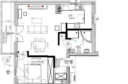

tomekk83 27.08.2014 14:51 Zgłoś naruszenie Udostępnij Napisano 27 Sierpnia 2014 (edytowane) Witam serdecznie. Kupiłem mieszkanie o pow. 51.87m2, do odbioru pozostał ponad rok, więc mam jeszcze czas na zmianę koncepcji ścianek działowych, instalacji itp. Zwracam się do was z prośbą o podsunięcie pomysłów jak to wszystko ogarnąć tzn. co pozmieniać, poprzesuwać aby było funkcjonalnie, ładnie i wygodnie:) W załączniku dwa pliki z rzutami mieszkania - 1 oryginalny i drugi - z pozaznaczanymi przeze mnie drobnymi zmianami Zacznę może od salonu - mianowicie chodzi mi o to, aby: 1. Tv wraz z głośnikami stereo był na krótszej ścianie (zaznaczone na rzucie - TV i Głośniki), gdyż jestem melomanem i zaproponowane ustawienie tv na rzucie, nie spełnia moich wymagań. W salonie ma być też jadalnia. Jak poustawiać te wszystkie rzeczy tj. sofę stół, komodę itp aby to wszystko miało ręce i nogi:) 2. Następnie sypialnia - nie jest zbyt wielka, a ja chciałbym zmieścić w niej wszystko, aby zrobić z niej sypialnię wraz z miejscem do pracy, tv, oraz pianinem elektronicznym:) Zamierzam przesunąć ścianę w sypialni tak, aby była równo z balkonem - zaznaczyłem na rzucie czerwoną linią. Będzie w ten sposób miejsce aby wstawić jakieś nieduże biurko. Chciałbym jeszcze jakaś mini komodę oraz tv wiszący. Żeby zaoszczędzić miejsce, możnaby wstawić coś w stylu jakiejś hybrydy biurka i komody, abym miał miejsce do pracy ale jednocześnie mógł tam np postawić tuner do tv itp.Dodatkowo muszę jeszcze wstawić pianino elektroniczne - o wymiarach: 1,32x0,29m. W pokoju też musi być szafa na ubrania z przesuwanymi drzwiami, ale zostawiłbym ją w tym miejscu co jest na rzucie. 3. Garderoba - tutaj planuję nie budować tej ścianki co zaznaczyłem na rzucie, a zrobić na połowie pomieszczenia garderobę na ciuchy bieżące, buty (zamiast wieszaka w przedpokoju i szafki na buty) a na drugiej połowie zrobić pomieszczenie gospodarcze. Nie będzie to rozgrodzone ścianką. 4. Odnośnie łazienki i kuchni - brak pomysłów:( Coś poradzicie? Zmieniać coś? Dodam tylko, że kuchnia musi stanowić osobne pomieszczenie - bez aneksu. Dodam jeszcze, że wszystkie okna mają wysokość 226 cm - z tym, że w kuchni oraz sypialni, okna otwierane są dopiero od wysokości 110 cm, natomiast w pokoju są podwójne drzwi balkonowe. Bardzo was proszę o jakieś wskazówki, sugestie, być może to co ja zaproponowałem niezbyt się sprawdzi, więc proszę o pomoc:) Z góry dziękuję Pozdrawiam:) Zdjęcie 1 Zdjęcie 2 Edytowane 27 Sierpnia 2014 przez tomekk83 Cytuj Odnośnik do komentarza https://forum.murator.pl/topic/193000-pomoc-w-aran%C5%BCacji-mieszkania-5187m2-dla-jednej-osoby/ Udostępnij na innych stronach Więcej opcji udostępniania

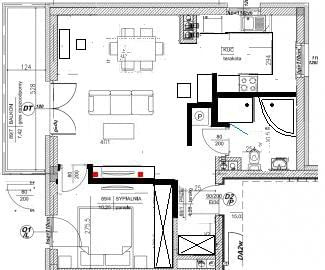

Elfir 31.08.2014 18:48 Zgłoś naruszenie Udostępnij Napisano 31 Sierpnia 2014 (edytowane) moja propozycja:http://images67.fotosik.pl/136/ed95a71a89ec9787med.jpg Przede wszytskim zmniejszenie nieproporcjonalnie dużej kuchni na rzecz salonu.Poza tym: miejsce do pracy (biurko) w salonie przy kuchni (sypialnia tylko do spania), pralka w szafie na zewnątrz łazienki, wanna narożna + prysznic w łazience, pianino na wysokości stołu jadalnego, duża szafa w sypialni. układ salonu mozna odbić w pionie i wówczas TV na ścianie z pionem kuchennym kuchni: http://images66.fotosik.pl/135/b387f6773a4643b5med.jpg Edytowane 31 Sierpnia 2014 przez Elfir Cytuj Odnośnik do komentarza https://forum.murator.pl/topic/193000-pomoc-w-aran%C5%BCacji-mieszkania-5187m2-dla-jednej-osoby/#findComment-6563158 Udostępnij na innych stronach Więcej opcji udostępniania
tomekk83 03.09.2014 05:50 Autor Zgłoś naruszenie Udostępnij Napisano 3 Września 2014 Elfir, dzięki za propozycję. Jednak tak jak pisałem, kuchnia musi być osobno, zaś pokoje nie mogą być przechodnie Cytuj Odnośnik do komentarza https://forum.murator.pl/topic/193000-pomoc-w-aran%C5%BCacji-mieszkania-5187m2-dla-jednej-osoby/#findComment-6565426 Udostępnij na innych stronach Więcej opcji udostępniania
